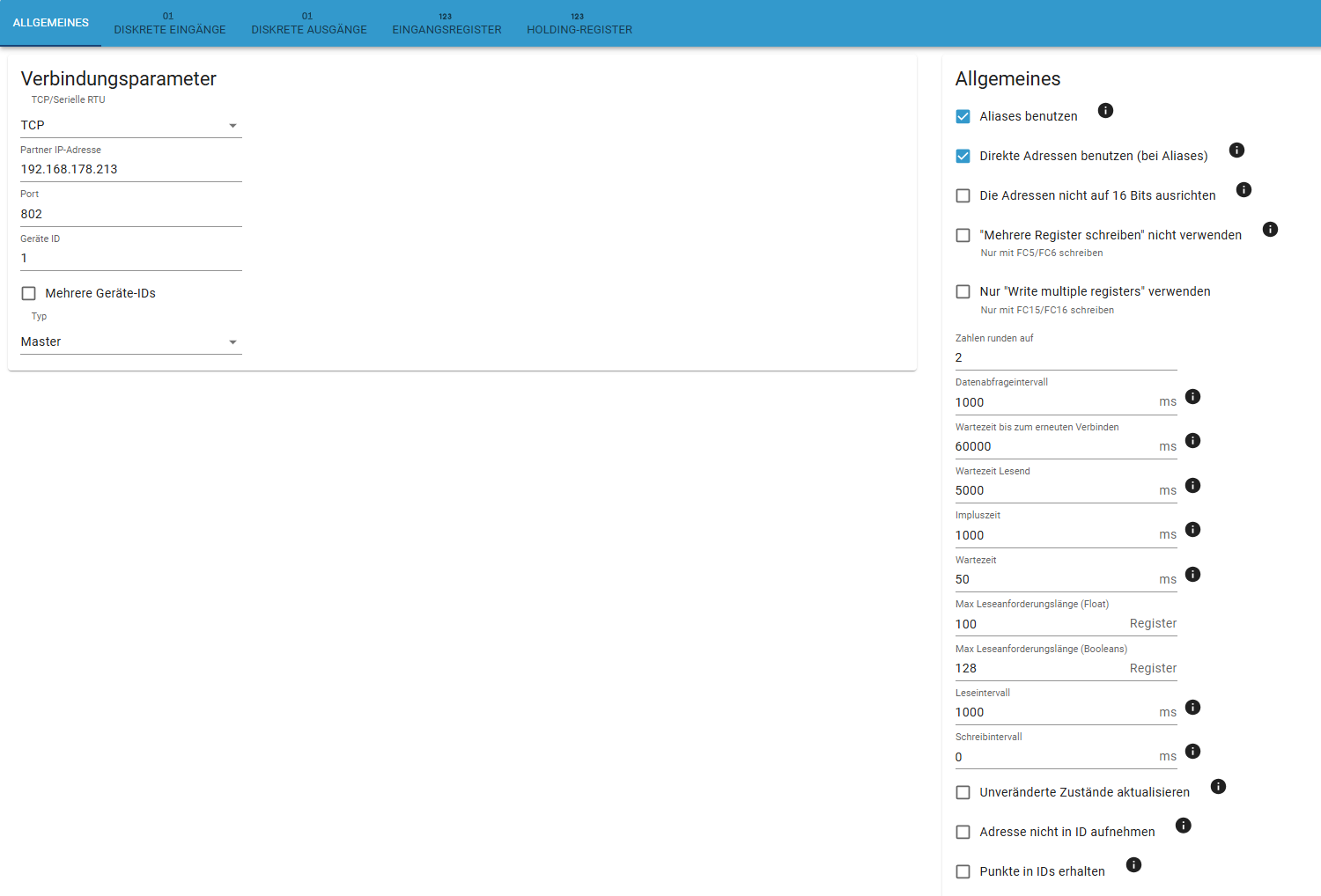

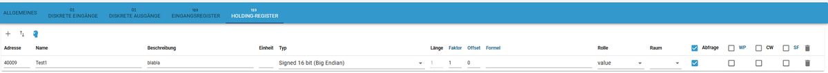

    Hallo, bin gerade in der Situation den Modbus TCP (Daikin Altherma 3 mit Wlan-Adapter und Homehub) in Betrieb zu nehmen - Verbindung bricht immer wieder nach 1 sec ab.
    IOB-Log
    IOB-Instanz-Modbus
    IOB-Instanz-Modbus Register
    Habe alle möglichen Verbindungen probiert keine Ahnung mehr, was ich noch machen soll.
    Vielleicht habt ihr nen Tipp

      @diet_po bitte auch keine Screenshots mit 2k Auflösung!
      habs trotzdem versucht zu entziffern.
      Was steht in der Registerbeschreibung des Getätes?
      wieso Holdingregister?
      Wieso Alias?

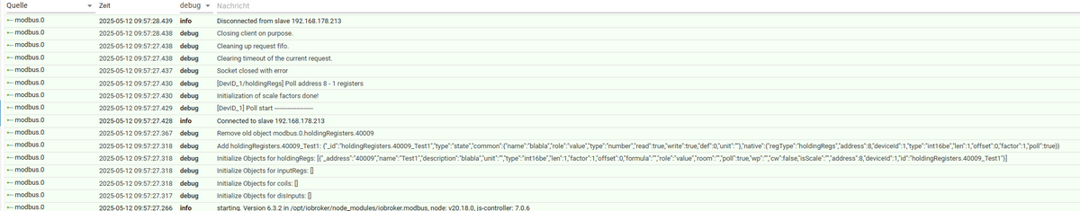

        Sorry bin neu im Forum - versuch mich zu bessern
        Ich habe die Einstellungen von Robbman übernommen, sollte ja genauso sein.
        Problem ist die Verbindung hier nochmal die Log als Text:

          @diet_po sagte in Wärmepumpe Daikin Altherma 3 H HT und ioBroker:
          da finde ich nichts von Alias

            @diet_po mach den haken bei "Aliases benutzen" raus.

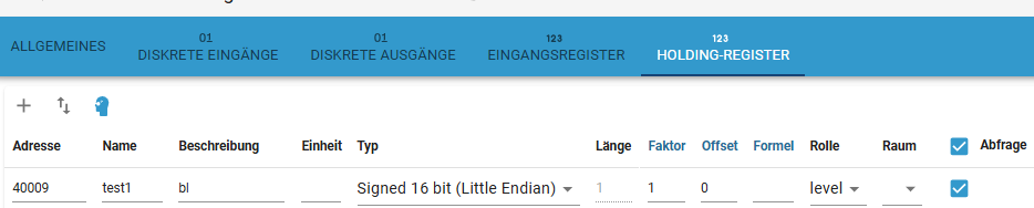

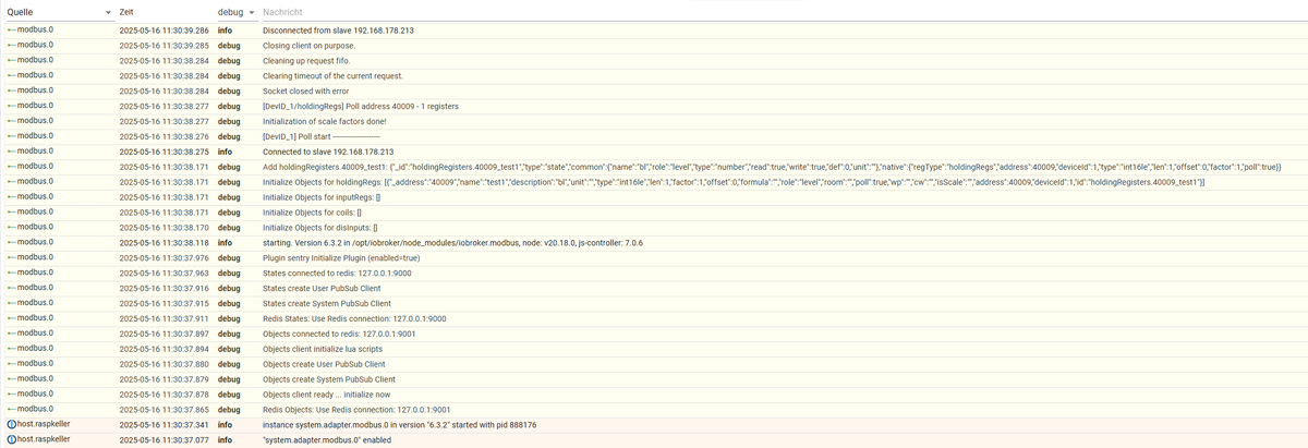

              Hallo zusammen
              Ich scheiter gerade an der Modbusanbindung meiner WÄRMEPUMPE
              Keine Verbindung
              Modbus tcp port802
              Holding-Register: 40009; 16 bit signed; level
              Hat einer ne Idee/Lösung
              Danke schon mal
              Zeit
              debug
              Nachricht
              modbus.0

              2025-05-13 23:29:02.974	error	Wrong CRC for frame: 21,3,3,0,2,2,22,21

                          Hallo zusammen
                          Keine Verbindung
                          Modbus tcp port802
                          Danke schon mal

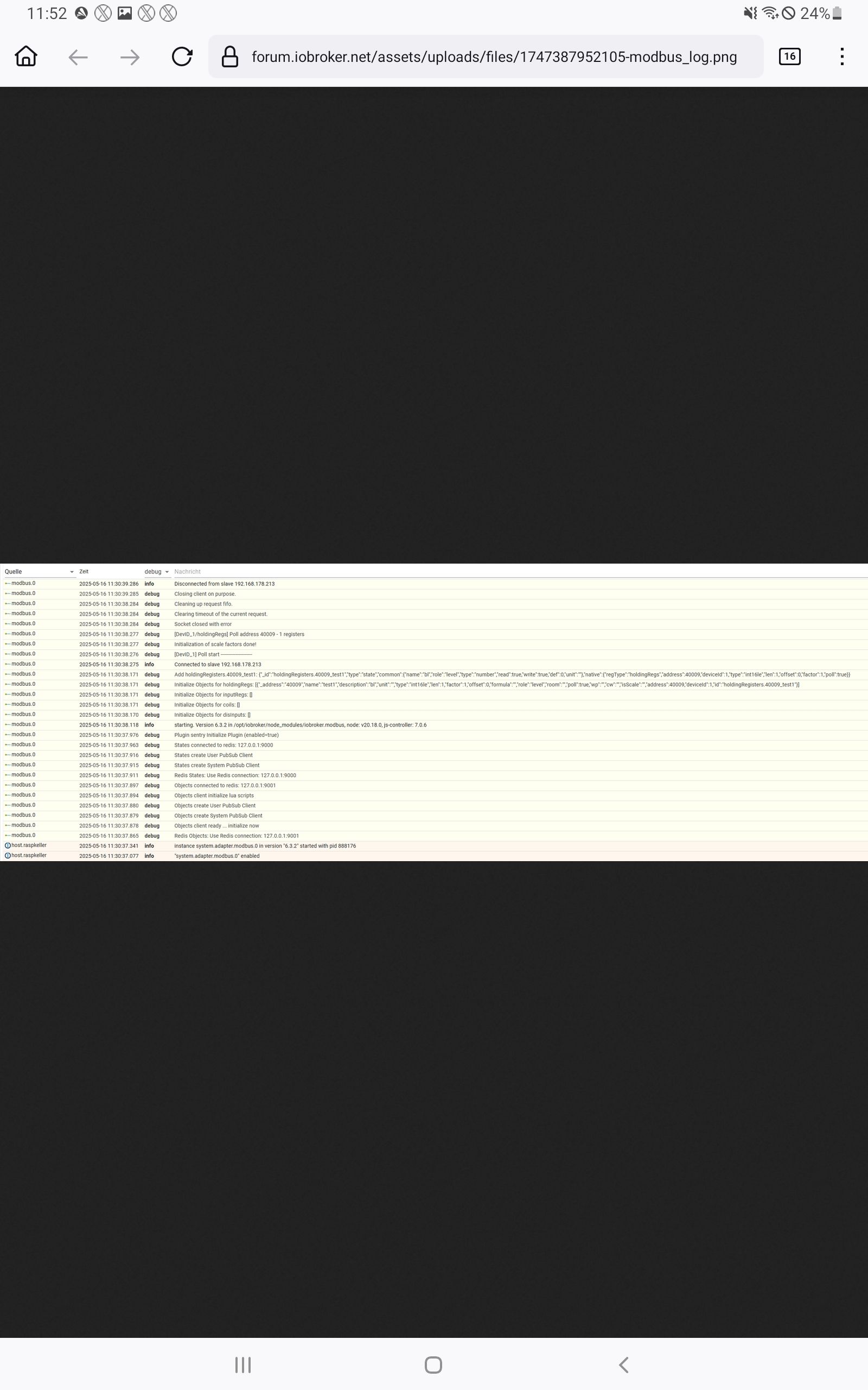

                            Diet_Po
                            wrote on last edited by
                            #82
                            Mein Modbus TCP will einfach nicht an meiner Daikin Altherma -Wärmepumpe laufen
                            hat einer von euch evtl. die Einstellungen von der Wärmepumpe und vom ioBroker - bin langsam am Verzweifeln :-)

                                HomoranH Do not disturb
                                #84
                                hier mal Screenshot's von meinen Test
                                sorry, da kann msn witklich nicht helfen
                                Erstens Screeshot von Text und dann noch 2.5k!
                                So viel Auflösung hat kein Handy!
                                1 Reply Last reply

                                  @wendy2702
                                  Port 802 ist tls 502 ungesichert, egal welche Einstellung gich verwende funzt beides nicht ebso ob 16 bit little oder big endian oder anderes Register.
                                  Habe mittlerweile von Daikin Antwort bekommen, soll Homebox mal reseten - werde ich die Tage mal testen und mich dann berichten.
                                  Sorry nochmal für Screenshots
