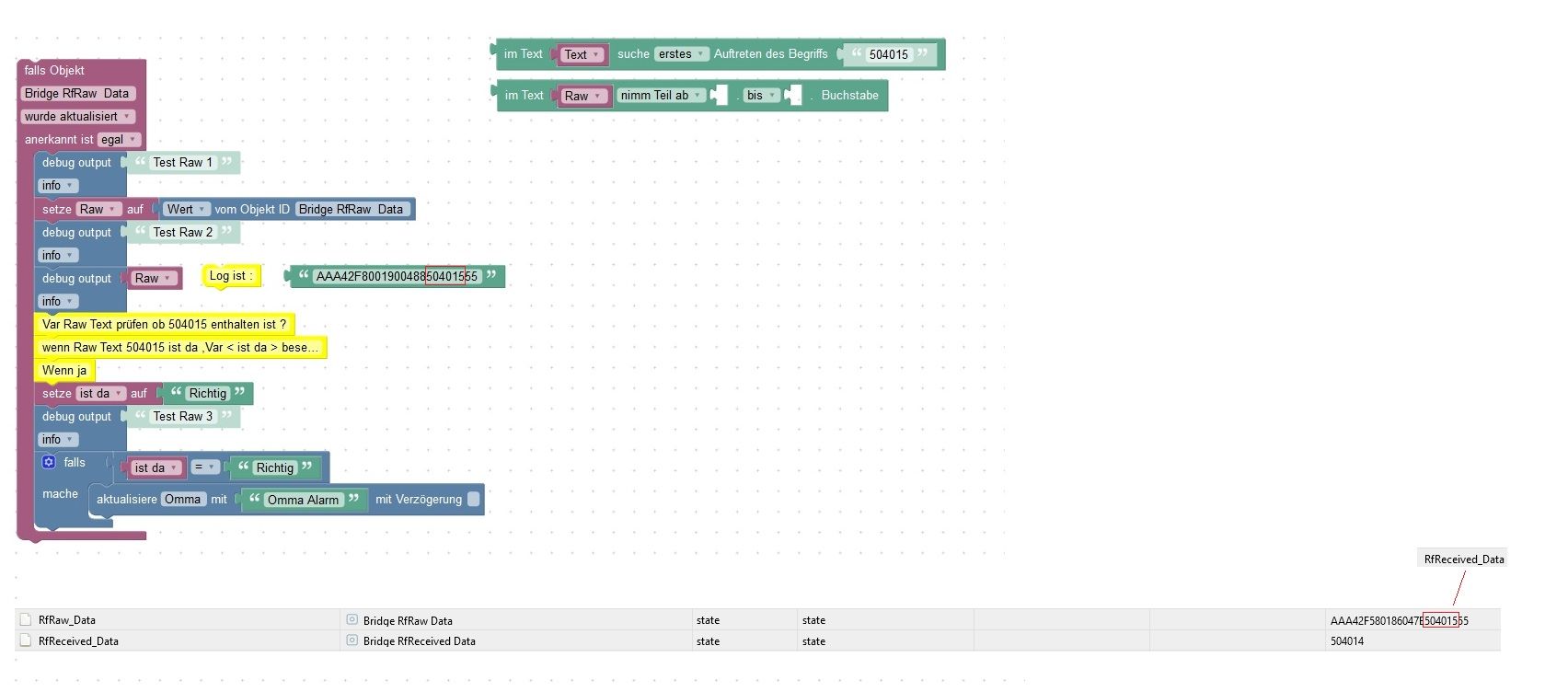

                                        • Ralla66
                                          Ralla66 Most Active @XELOR_ last edited by Ralla66
                                          @XELOR_
                                          Habe mal Tests gefahren mit Raw Codes.
                                          Leider sind die eingehenden Werte nicht Stabil.
                                          Also kannst du nur mit Raw Codes arbeiten wenn das gefiltert wird,
                                          da am Ende meist stabil.
                                          aus dem Raw Code AAA42F800190048850401555 muß die 504015
                                          extrahiert werden.
                                          Wie geht das im Blockly.
                                          Hast du bitte mal ein Beispiel dafür.
                                          Erste Versuche, hänge aber da.
                                          Wir wolln ja Omma per Push Button retten. 🙂
                                          X 1 Reply Last reply Reply Quote 0

                                            XELOR_ @Ralla66 last edited by
                                            @Ralla66 das mit den instabilen Rawcodes musste ich die letzten Tage auch feststellen.
                                            Hab mir in Javascript probeweise was gebastelt um das System zu testen. Jedoch war gefühlt jeder 3 Tastendruck anderes vom Code her. Egal.
                                            Das mit der Sonoff Bridge taugt mir nicht und sie ist im Prinzip schon zu verkaufen.
                                            Habe mir jetzt das ganze Zeug was @OpenSourceNomad vorgeschlagen hat bestellt. Kostet ja weniger wie die Bridge 🙂 das scheint einen stabileren Eindruck zu machen.
                                            Bis hier her > vielen Dank für eure Hilfe. Top Support.
