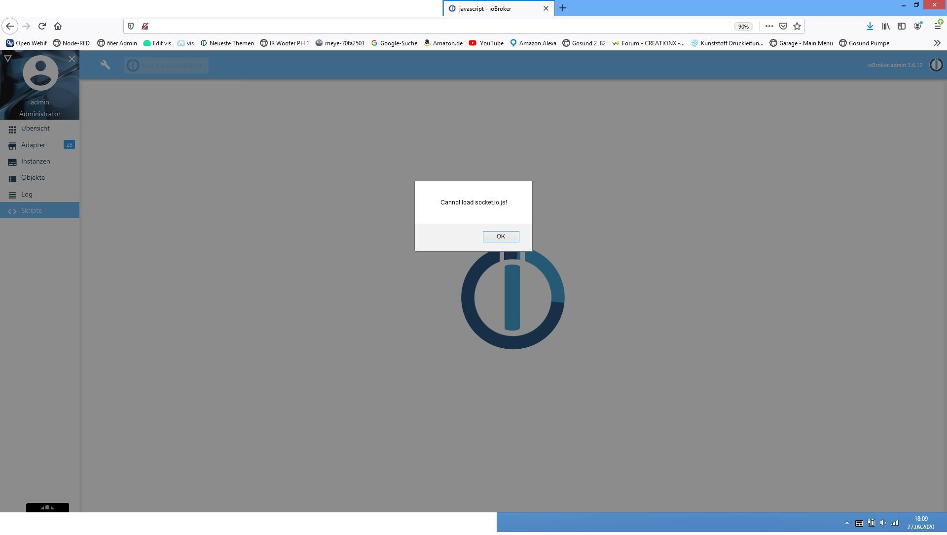

                                          3,2,1 wahr nix, upgrade von Script Engine 4.1.11 nach 4.6.17.
                                          Ja ich weiss Oldtimer.
                                          Muss erst einmal das Backup einspielen.
                                          Gemecker war :
                                          1 Reply Last reply
