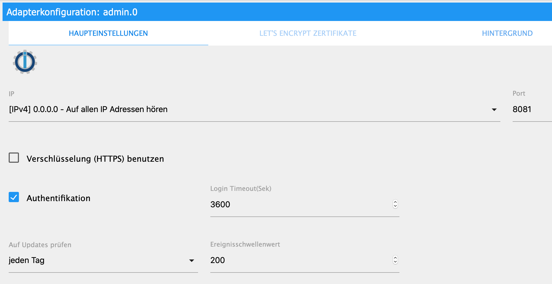

                    Hast du bei deinem Admin ( Backup ) irendwelche Einstellungen drin .... anderen Port ... feste IP !?

                      Ich habe gerade das System neu eingerichtet. Admin-Oberfläche war aufrufbar. Danach restore. Danach Admin-Oberfläche wieder nicht mehr aufrufbar.

                          @iobroker_Rainer ... und das waren die alten Admin-Einstellungen. Kann es an der Authentifizierung liegen???

                              root@iobroker2:/opt/iobroker# iobroker start admin
                              The adapter "admin.0" was started.
                              root@iobroker2:/opt/iobroker# iobroker status admin
                              Instance "admin.0" is not running
                              root@iobroker2:
                              iobroker_Rainer 1 Reply Last reply Reply Quote 0
                              • iobroker_Rainer
                                iobroker_Rainer @iobroker_Rainer last edited by
                                @iobroker_Rainer Neuen Admin eingerichtet mit neuem Port - alles wieder paletti!!!👍
                                • AlCalzone
                                  AlCalzone Developer @iobroker_Rainer last edited by
                                  @iobroker_Rainer sagte in Restore klappt nicht:
                                  Ich habe die Log-Dateien angeschaut - aus meiner Sicht unauffällig.
                                  Stand da was von "does not start any instances on this host"?
                                  Der Hostname des Containers hat sich geändert - wo und wie könnte sich das denn auswirken?
                                  Instanzen (auch admin) sind einem Host zugeordnet. Wenn der Hostname anders ist, glaubt ioBroker, dass es die Instanz nicht starten muss, weil diese vermutlich zu einem anderen Host gehört
                                  • iobroker_Rainer
                                    iobroker_Rainer @AlCalzone last edited by
                                    @AlCalzone Ja, genau das ist der Fall.
                                    host.iobroker_Neu does not start any instances on this host
                                    ich war auch ein bißchen zu schnell mit meinem "alles wieder paletti". Das Frontend kann ich wieder öffnen, die Instanzen sind auch alle da, aber "ROT". Ich kann sie von Hand auch nicht starten.
                                    ... Weisst Du, wo ich diesen Host-Namen einstellen/verändern kann?
                                    AlCalzone Homoran 2 Replies Last reply Reply Quote 0
