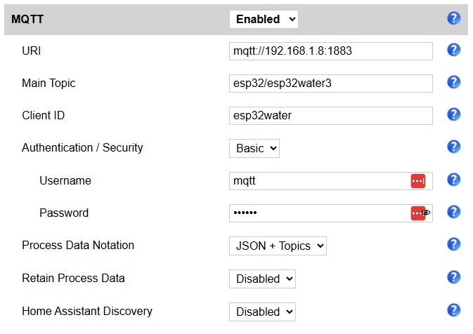

    Mit meiner letzten Nachricht hat sich glaube ich gerade alles gelöst.
    Ich weiß aber ehrlich gesagt nicht an was es gelegen hat. Ich habe den MQTT Explorer nochmal geöffnet, mit iobroker verbunden. Neuen Cycle gestartet und jetzt kommt alles richtig an.
    Ich habe nichts verändert. Das ist sehr komisch, aber jetzt klappt es zumindest.
      Steff75
      #3419
      @wusa Das hört sich ja gut an. Ich habe die Option JSON+Topics, aber auch das Home Assistant Discovery aktiviert. Da wird mir das Gerät mit all seinen Entitäten direkt fertig in der MQTT-Integration bereitgestellt.

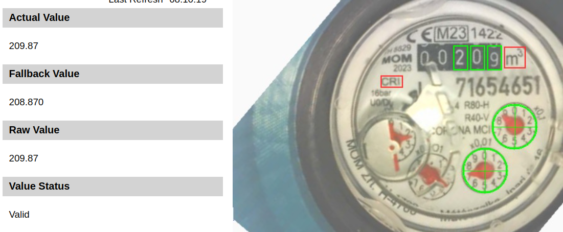

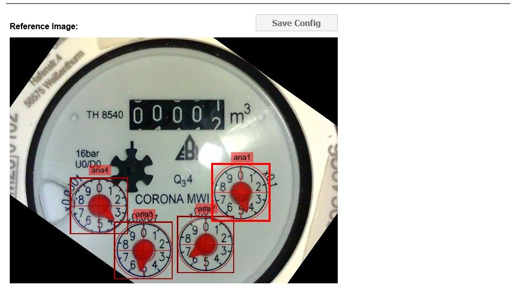

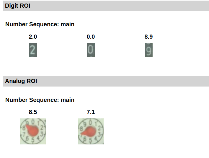

        Jetzt steht ich vor dem nächsten Problem.
        Immer kurz vor einem neuen 1000er Schritt, kommt es zu Fehlern.
        Hier ein kurzes Beispiel.
        Der eigentliche Wert ist 208,87. Es wird aber 209,87 erkannt. Ich muss immer wieder Fallbak Value anpassen. Das nervt natürlich auf Dauer.
        In den Recognition Details wird es aber "eigentlich" richtig erkannt:
        Fallback Value ist auf 720min gestellt. Heißt kleine Schritt passen dann nie, und wenn die 720min vergangen sind, dann wird der nächste 1000er Schritt (209,87 verwendet.)

          @wusa Also auf dem Bild sieht das für mich auch aus wie eine 209 ...

            @BananaJoe sagte in Wasserzähler - Version 2 - all-in-device:
            ist es für die CAM auch.
            Ich bin da zu lange raus, aber die Software sollte/hatte da durch die Vorwerte in Verbindung mit den analogen Markern erkennen können, dass es noch "vor9" ist.

              @Homoran ok, jetzt verstehe ich das Problem. Das habe ich dann wohl bei mir auch am Gaszähler. Kann ich aber mit leben, mit einem Fehler um die 1m³

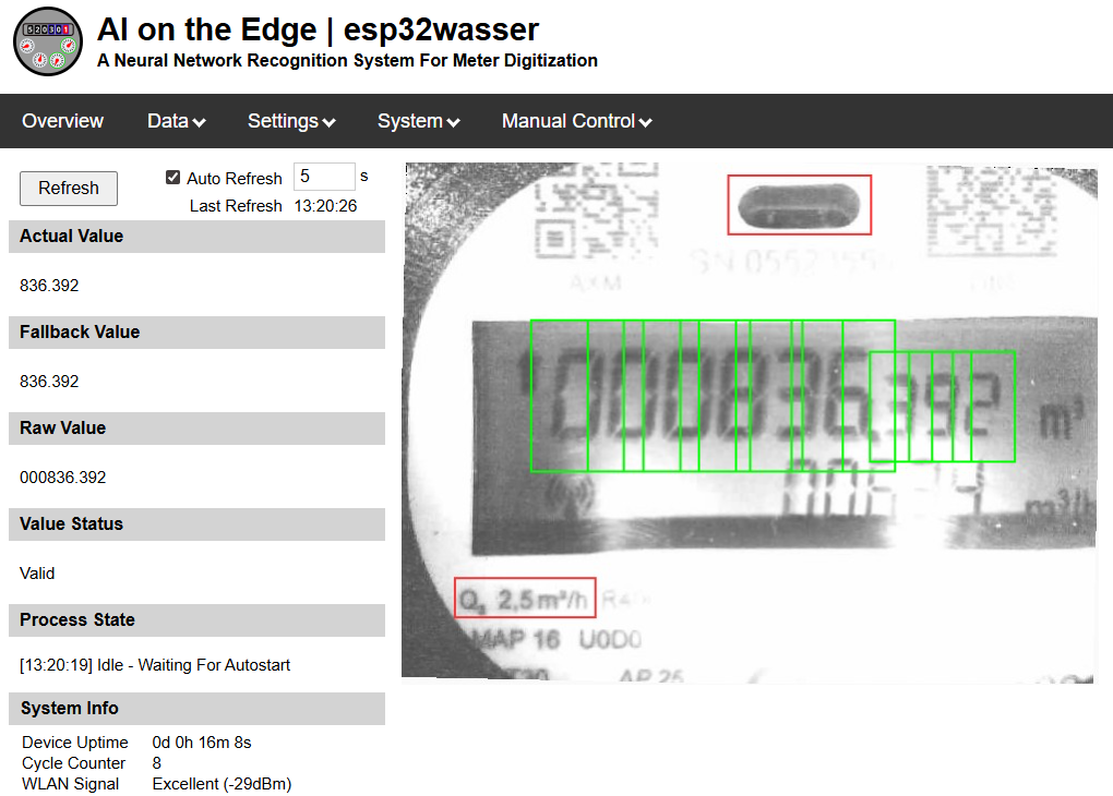

                Also weil meine ESP32-Cam rumzickte (stürzt immer ab), bin ich gerade zum Fork https://github.com/Slider0007/AI-on-the-edge-device gewechselt.
                Der kommt zwar nicht mit 2 neu bestellten ESP32-CAMs zurecht, aber mit der alten die schon eingebaut war (der ich sicherheitshalber eine neue Micro-SD Karte spendiert habe).
                Ich sag mal: WOW! Kann das schnell sein ... Kein Vergleich zu vorher, obwohl die Wert nun im Minutentakt reinkommen.
                Hammer. Tolle Weiterentwicklung.

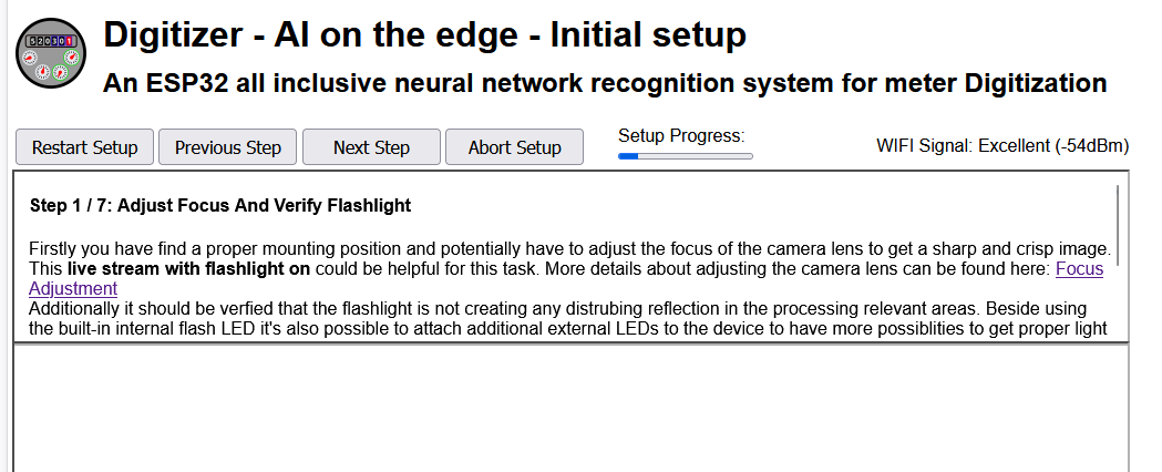

                        Nachdem Ihr mich neugierig gemacht habt bin ich mal auf meinen Garten Wasserzähler los der ja grad nix zu tun hat und habe Ihn per OTA Update von Version 16.0 auf 17.4.0-SLFORK gebracht. Im ersten Schritt hat das alles prima geklappt und auch die Erkennung hat gepasst. Wollte dann mal sehen was er mir an den IO-Broker sendet. Da waren noch scheinbar alte Datensätze V16.0 und so vorhanden. Um zu sehen welche Info das Update hat bin ich wieder in den Browser und da ging außer einem Bild nix mehr. Alle Konfig Daten futsch und leer. Ich bleib dran und berichte.
                        Die SD Karte musste ich neu konfigurieren (WLAN SSID usw.) Dann startet es wie gewohnt und man muss alles neu über den Browser eingeben. Aber Firmware ging über OTA.

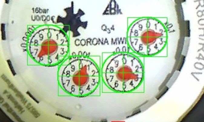

                          @Horst-Schwemmer So habe ich es jetzt auch gemacht, OTA die SLFORK Firmware und SD-Karte frisch formatiert und mit den beiden Ordnern + config.ini

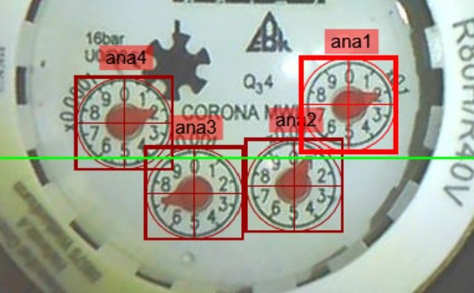

                          Funktioniert besser als je zuvor, auch mit meinem Digitalen Wasserzähler:
                          Musste das Setup abbrechen um die WS2812B Leds zu konfigurieren, hat dann aber auch geklappt.
                          Insbesondere am Bild kann man besser denn je herumspielen. Das sieht jetzt etwas merkwürdig aus, hat aber den besten Kontrast für die LED-7-Segementzahlen ergeben.
                          Im Log meckert er das die Referenzpunkte schlecht sind und er die nicht richtig findet.
                          Da sich am Gehäuse aber nichts bewegen kann, ist das hier egal.
                          MQTT klappt auch, statt wie vorher m3 und Lite getrennt ist es nun eine Zahl, da ich aber eh eine Skript dazwischen hatte, musste ich nur dieses anpassen.
                          Fazit: Ich kann den Fork nur empfehlen, eine spürbare Weiterentwicklung des Projektes.

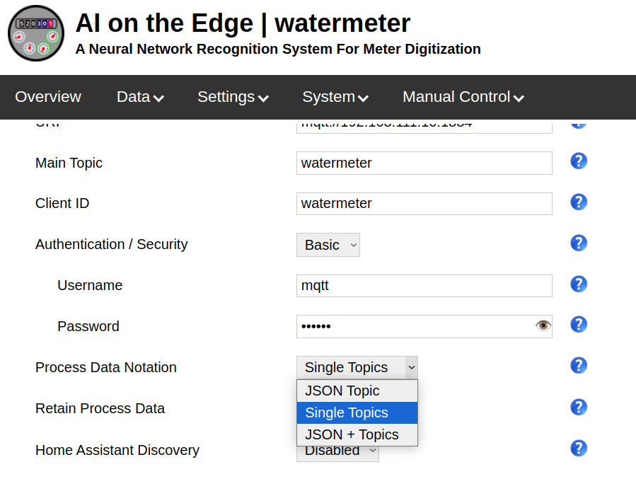

                            @BananaJoe
                            An MQTT muss ich auch noch ran.
                            Was hast du denn aus der Auswahl dazu angeklickt?
                            Ich hab gestern noch folgendes festgestellt warum ev. die OTA Änderungen die ja beim ersten mal booten funktionierten und dann nur noch das Bild kam und keine Config Daten dazu.
                            Das hatte ich heute beim Aufrufen mit Firefox wieder. Mit Edge und Chrome ging es!!
                            In letzter Zeit hab ich sowas schon öffter festgestellt. Benutze ja noch http aber ob es damit zu tun hat?
                            Kommt auch immer Verbindung unsicher > früher hat man zulassen gedrückt und gut war es.
                            Ev. gibt es ja hier noch Tipps zum Thema. Wenn dein MQTT rennt kannst ja mal antworten.

                              @Horst-Schwemmer mqtt einfach eintragen, dann lief es.
                              Habe den Mosquitto-Server und den MQTT-Adapter als Client laufen:
                              Den actual_value nutze ich für die weitere Verarbeitung

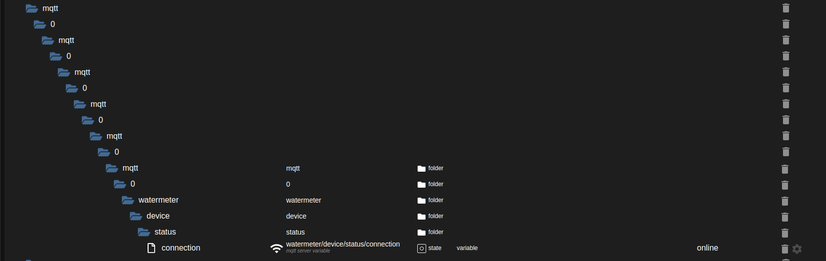

                                Läuft prima und scheinbar ist auch die GPIO Steuerung wieder dabei die es in der 6 nicht gab und die mir jomjol mal extra eingebaut hat.
                                Ich hab die für ein Wasserventil genutzt wenn ein zu größer Verbrauch festgestellt wurde. Gibt es irgendwo einen Hinweise warum jomjol aufgehört hat und das Projekt dann weiter gab? Ich werde die FW dann mal die Tage auch bei meinem Wasser- und Gaszähler einsetzen. Am Gartenwasser tut sich ja nicht viel ;-).

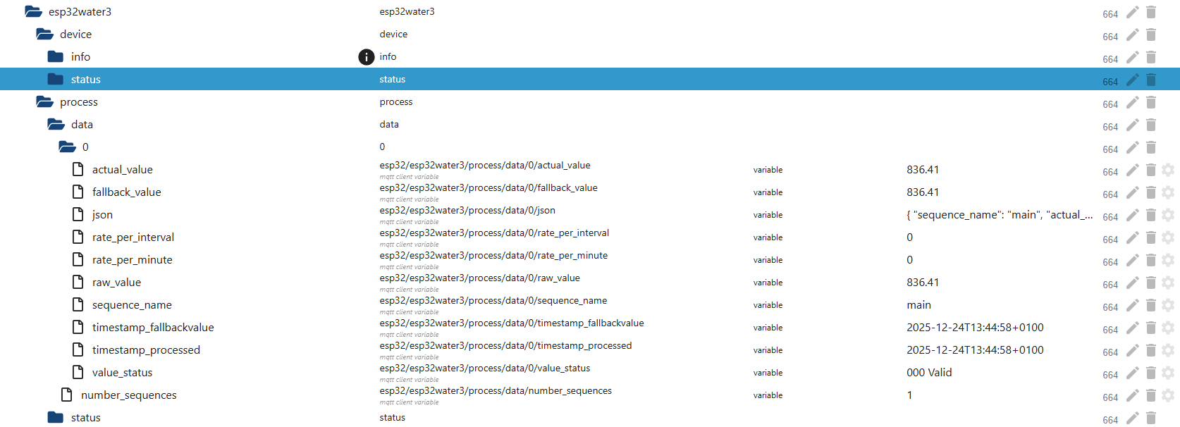

                                    Hallo, ich hab ja meinen Gartenwasserzähler auf den SLFork hochgerüstet und würde nun gerne die MQTT Daten in SourceAnalytics weiter verwenden.
                                    Leider sind die Pfade anders und er legt mir immer ein neues Objekt an.
                                    Wie man auf dem Bild sieht habe ich auch schon den alten Pfad umbenannt aber das klappt nicht. Einziger Unterschied sind komischerweise diese _ zu __ Unterstriche.
                                    Hab die auch schon vom neu angelegten Objekt kopiert, die neue Objektgruppe gelöscht und den Namen ins alte Objekt eingefügt. Zeigt wieder die kurzen Unterstriche an und legt beim Instanz Neustart von SourceAnalytics wieder neues Objekt wie im Bild an. Hat jemand hier ne Idee wie man den geänderten Pfad weiter verwenden könnte. Wäre bei meinem Wasser- und Gaszähler, die ich seit 4 Jahren so verwende, schon wichtig für mich. Würde die dann auch gerne Updaten um zu sehen wie stabil das ganze läuft.
                                    • Horst SchwemmerH Horst Schwemmer

                                      Eine Möglichkeit ist, das du SourceAnalytix für den neuen Datenpunkt aktivierst - und die alten Daten per Skript dahin migrierst, irgendwo hier im Forum gab es Skript dazu was ich auf Anhieb nicht gefunden habe.
                                      Alternativ baust du dir ein Skript, was jeden Wert vom neuen Datenpunkt dann sogleich in deinen alten Datenpunkt schreibt, dann kannst du den ganz normal weiter benutzen.
                                      Ich hatte vorher schon Skripte im Einsatz die den aktuellen Wert jeweils unterhalb von 0_userdata.0 geschrieben haben wenn der neue Wert größer als der alte Wert ist. Da musste ich es nur dort ändern.
