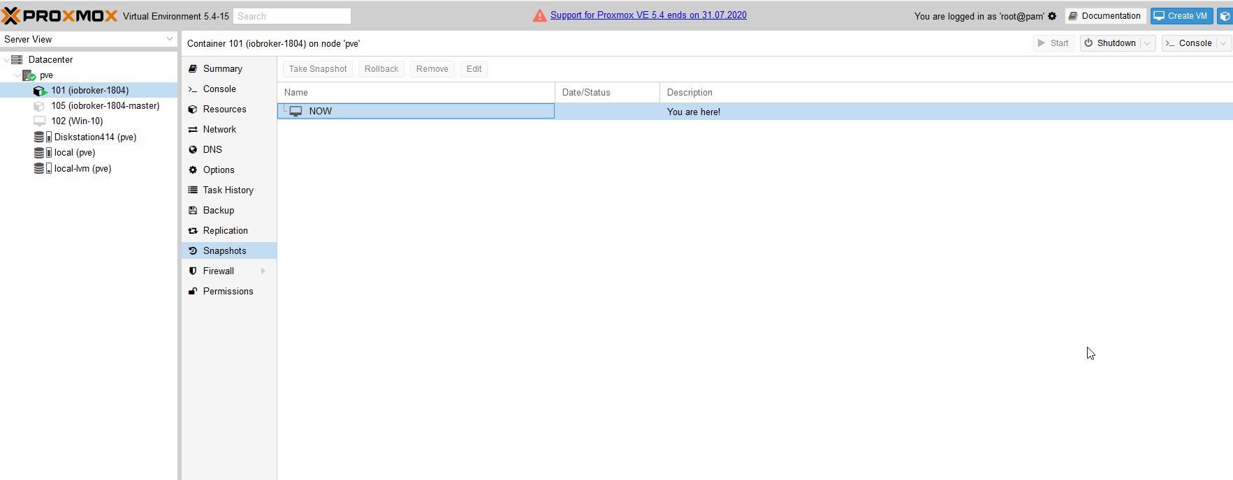

    @ilovegym
    Nachdem der Restore ja Anfangs nicht ging (Checkbox unpriviledged musste aus sein)
    und er meinen Hauptcontainer Container 101 (iobroker-1804) gelöscht hatte,
    habe ich versucht meinen zweiten Container 105 (iobroker-1804-master) mit einem ioBroker Master von März als CT 101 zu clonen.
    So dass ich das CT 101 wiederbekomme.
    Die Fassung lief dann auch. Aber halt mit Stand März aus dem Master CT 105.
    Nachdem ich dann den Hinweis bekam, dass die Checkbox unpriviledged beim Restore aus sein muss, habe ich nochmal einen Restore vom letzten Vollbackup der CT 101 gemacht.
    Das hat dann auch geklappt.
    Allerdings sah ich dann, dass alle Snapshots weg waren.
    Diese haben nämlich immer funktioniert.
    Bei dem C T105 Master waren sie noch da.
    Nun wollte ich mal testen ob ich in dem CT 105 Master den letzten Snapshot löschen kann.
    Dabei kam diese Fehlermeldung:
    Was mich wundert dass er in dem CT 105 scheinbar auf VM101 verweist. Oder ist da etwas anderes gemeint.
    Wie Du unten siehst, steht der Snapshot dann nur auf delete.
    In dem CT 101 kann ich gar keine Snapshots mehr machen.
    Das ging vorher.
    So sieht es da aus:
    An der Hardware hat sich nichts geändert.
    Wollte den CT 105 Master löschen und dann aus dem CT 101 einen neuen Clone machen.
    Hab aber Angst, dass diese Fehlermeldung mit dem Verweis auf VM101 alles zerschiesst.

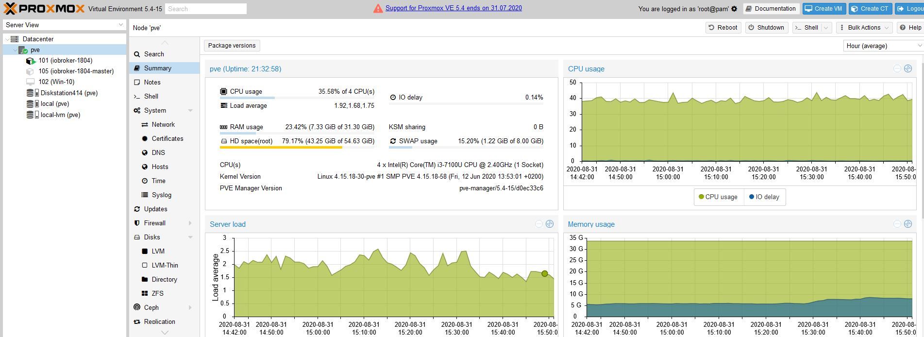

    Vielleicht ist diese Anzeige noch nützlich:
    Hoffe ich habe die Bilder richtig angehängt und es nicht zu kompliziert beschrieben.
    LG Kai

      @Kaiman55 snapshot's sind KEIN BACKUP und bleiben auch nur für die aktuelle Version bestehen, sobald ein Backup zurück gespielt wird, werden diese mit entfernt.
      wenn du 20- 30 Snapshot's anlegst macht das auch keinen Sinn und unnötige Speicherverbrauch, da bei jedem Snapshot ein komplettes Speicherabbild incl. Ram abgelegt wird.
      @Kaiman55 sagte in ioBroker/Proxmox LXC Container: Kein Restore möglich:
      kommt drauf an, wohin du deinen CT gelegt hast, wenn der auf local liegt, geht kein snapshot, dann musst ihn auf local-lvm legen
      klick dazu mal deinen CT an und gehe auf Ressourcen, bei Root-Disk, siehst du wo deine RAW liegt
      Übrigens, dein root Laufwerk weist 43Gb auf???

            #50
            @Kaiman55
            wie Crunchip schon gesehen hat, Root-Verzeichnis mit 43Gb ist viel zu groß gewählt, da dort wirklich nur die Dateien von Proxmox selbst liegen, da reichen normal 8Gb, höchstens 16. Da passiert nicht viel ausser ab und zu n update, und für sonstiges kannst du das Verzeichnis nicht nutzen.
            Ist n typischer Fehler, hab ich am Anfang auch gemacht, glaub mir, da setzt du Proxmox evtl. n paarmal auf, bis man alles hat.. Solange da nur ein oder zwei VMs laufen, ist das ja nicht so schlimm.
            Schau dir mal das Video z.bsp. an, hier nicht nur gute Tipps, wie man es installiert, sondern auch wegen IOMMU etc..
            ( wir wollen ja die volle Hardwareleistung nutzen..)

              @ilovegym sagte in ioBroker/Proxmox LXC Container: Kein Restore möglich:
              @Kaiman55 nicht nur zu groß gewählt, sondern 43GB im Gebrauch von 55GB, Proxmox selbst braucht eigentlich nur ca 6-7 GB und mehr sollte da auch nicht sein.

                @crunchip
                Dann habe ich es wohl falsch bei Restore ausgewählt.
                Kann ich das jetzt noch abändern?
                Oder könnte ich ein Backup machen und dann ein Restore auf den richtigen Bereich?
                Ich sag mal so: Ich wusste es nicht besser. Bin irgendeiner Anleitung im Netz nachgegangen.

                • K Kaiman55
                  @crunchip
                  @ilovegym
                  Ich würde gerne nochmal von von anfangen.
                  Habe aber Angst, dass ich es nicht hinbekomme.
                  ioBroker sichern über den Adapter... funktioniert das?
                  Ich habe die letzte Zeit gemerkt, dass auch der Container im LXC Format gerade was externe USB Anschlüsse angeht (Zigbee Stick) kompliziert ist.
                  Und das ist es auch was mir Sorgen macht.
                  Wenn ich jetzt alles neu mache... das krieg ich nie wieder hin.
                  Alleine den Zigbee Stick einbinden hat mich Nerven gekostet.
                  Aber nett, dass ihr schreibt, dass ich von Proxmox 5 nicht auf 6 upgraden soll.
