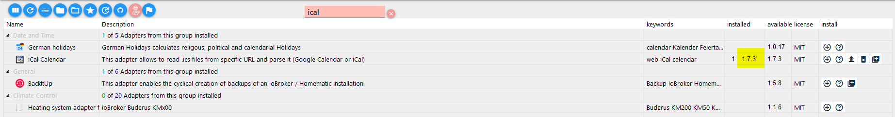

        @Dutchman said in Ical - terminated with code 1 (JS_CONTROLLER_STOPPED):
        https://github.com/iobroker-community-adapters/ioBroker.ical
        Hmm habe ich gemacht. Bei Adapter wird auch jetzt 1.7.3 angezeigt.
        Aber der Fehler besteht leider immer noch.
        Grüße Dominik

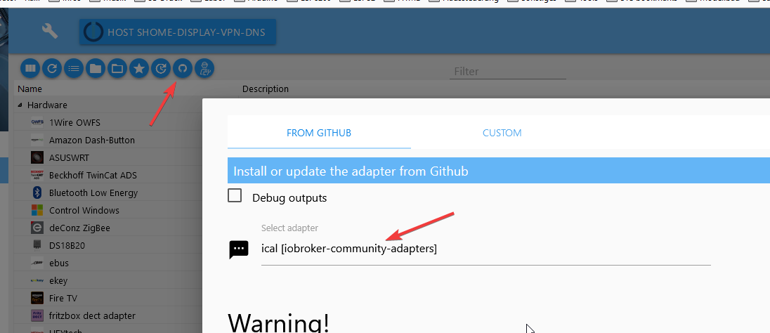

          • DutchmanD Dutchman
            @moelski sagte in Ical - terminated with code 1 (JS_CONTROLLER_STOPPED):
            ok, und kommen auch keine daten ? Den das er terminated stimmt, den es ist ein sheduled adapter der alle 15 Minuten started und dan wieder aus geht
            (also hohle alle 15 min die daten, das kan man auch einstellen im Expertenmodus beim CRON)

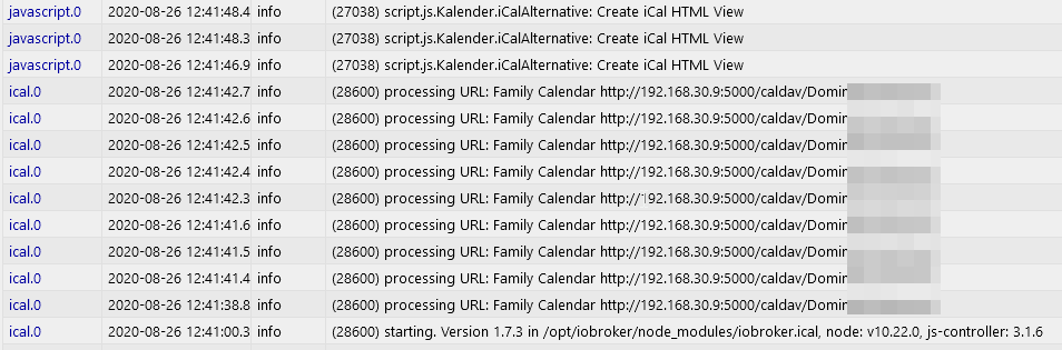

                        @Dutchman
                        Ok irgenwas lief wohl bei der der ersten Installation von Github falsch.
                        Jetzt läuft er ohne den Fehler.
                        Hier noch die Versions Info:
                        Adapter    "ical"          : 1.7.3    , installed 1.7.3
                        Aber dafür ließt er jetzt den Kalender ganze 9x. 😲
                        Grüße Dominik

                            moelskiM Offline
                            moelskiM Offline
                            moelski
                            Ich vermute das der upload gefehlt hat, aber danke fürs feedback das die loesung hilft :)
                            Nuja, wenn er denn dann auch nur wieder 1x und nicht 9x lesen würde wäre es noch schöner 😬
                            Ich habe auch nur einen Kalender eingetragen in der Konfig ....
                            Grüße Dominik
                            DutchmanD 1 Antwort Letzte Antwort

                              DutchmanD Offline
                              DutchmanD Offline
                              Dutchman
                              kannste dafuer bitte GitHub issue aufmachen ? Ist n unerwartetes Resultat.
                              moelskiM FredFF 2 Antworten Letzte Antwort

                                moelskiM Offline
                                moelskiM Offline
                                moelski
                                @Dutchman
                                Done:
                                https://github.com/iobroker-community-adapters/ioBroker.ical/issues/164
                                Grüße Dominik
