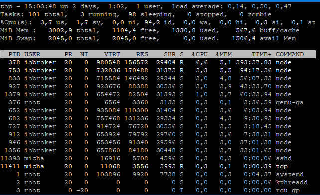

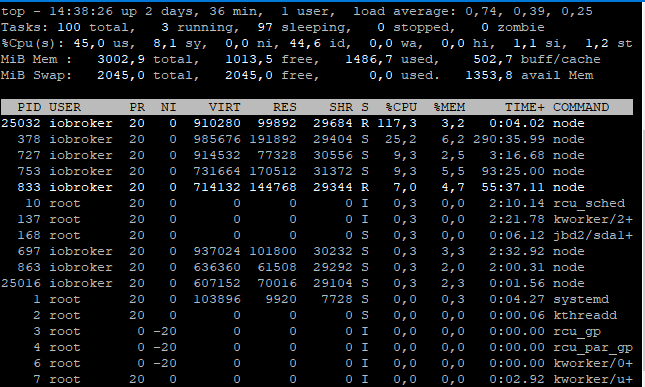

                @Homoran hier nochmal der Nachtrag zu top...
                habe jetzt auch mal den RAM auf 3GB erhöht und er ist jetzt bei Updates auf etwa 66% und swapt nicht mehr.
                Die Updates die ich heute gemacht hatte, liefen aber dadurch auch nicht schneller...
                aber wie @Thomas-Braun schon schrieb, ist es wohl normal...
                hat mich grundsätzlich nur verwundert, das "große" Debian-Updates recht fix durchlaufen, aber "kleine" Adapter-Updates so (verhältnismaßig) lange brauchen....

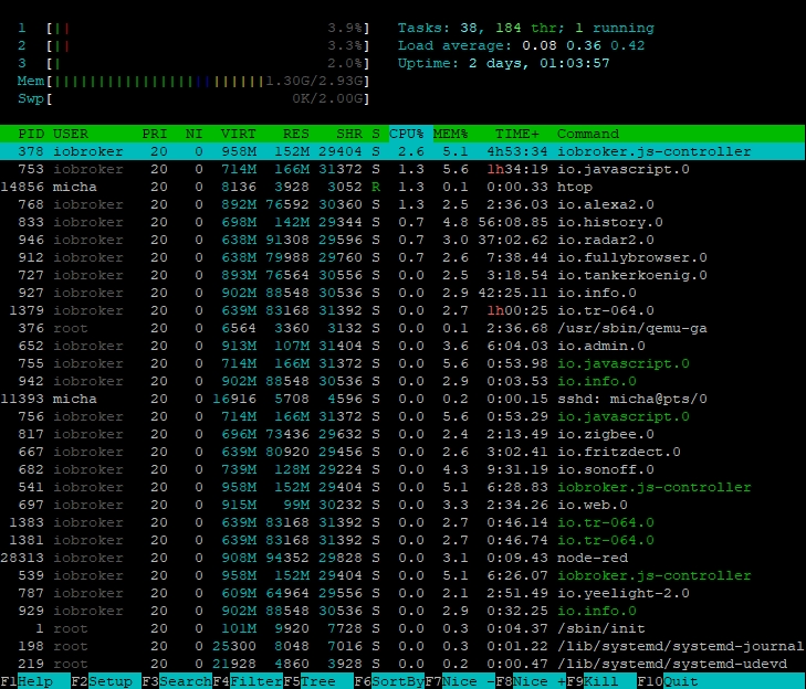

                            Supermicha
                            in htop sieht es so aus.
                            • S Supermicha
                              @Supermicha Schaut doch eigentlich gesund aus.

                                  Supermicha
                                  Läuft auch sehr gesund und stabil :)
                                  das mit dem Swap werd ich nochmal ändern....

                                    Ich würde mich hier gern mal dranhängen, bei mir sieht es ähnlich aus. ist da was kaputt?
                                    crunchipC HomoranH 2 Antworten Letzte Antwort
                                    • X xfirf
                                      crunchipC Abwesend
                                      crunchipC Abwesend
                                      crunchip
                                      @xfirf was soll da kaputt sein?, was ist dein Problem?
                                      X 1 Antwort Letzte Antwort
                                      • crunchipC crunchip
                                        X Offline
                                        X Offline
                                        xfirf
                                        @crunchip so viele Prozesse gleichzeitig für das update von einem Adapter sieht komisch aus.
                                        • X xfirf
                                          @xfirf
                                          Das sind die laufenden Prozesse inkl. Unterprozesse. Ganz normal.
