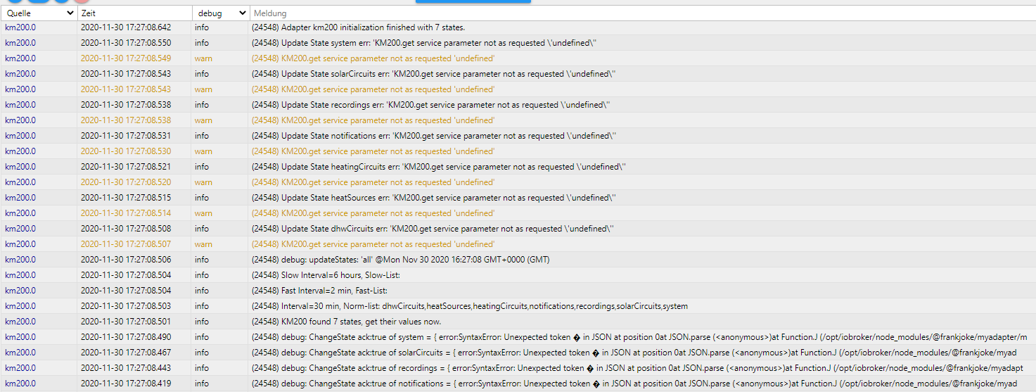

                      @Homoran Ich habe auch Probleme mit dem KM200. Das steht im Log:
                      Unter "Instanzen" ist der Adapter grün. Unter "Objekte" steht "Unexpected Token"
                      "error": {},
                      "error_description": "SyntaxError: Unexpected token � in JSON at position 0 on string ��c�F�یa\u0014���\t��",
                      "valIs": "values"
                      Ich bin ratlos. Hat jemand eine Idee?
