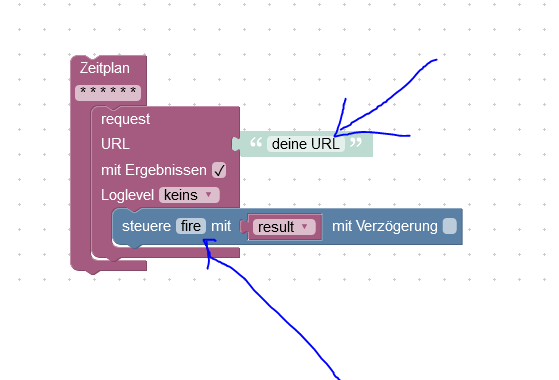

                                  @Vasile Hast du den JavaScript Adapter schon installiert?
                                  Wenn ja kannst du ein neues Blockly Script anlegen und dieses hier importieren:
                                  <xml xmlns="http://www.w3.org/1999/xhtml">
                                    <variables>
                                      <variable type="" id="FJZ5IcP=gVE#,{UlMR]?">result</variable>
                                    </variables>
                                    <block type="schedule" id="a]Ti9=*OU|]`[]!(0k{n" x="113" y="63">
                                      <field name="SCHEDULE">* * * * * *</field>
                                      <statement name="STATEMENT">
                                        <block type="request" id="[Ic#Y]qP6vKqTMb9lM_x">
                                          <mutation with_statement="true"></mutation>
                                          <field name="WITH_STATEMENT">TRUE</field>
                                          <field name="LOG"></field>
                                          <value name="URL">
                                            <shadow type="text" id="Vfvq5YZ8q4m0b|oE-m.2">
                                              <field name="TEXT"></field>
                                            </shadow>
                                          </value>
                                            <block type="control" id="DES|+?8gW7h;#]ncDFK8">
                                              <mutation delay_input="false"></mutation>
                                              <field name="OID">0_userdata.0.fire</field>
                                              <value name="VALUE">
                                                <block type="variables_get" id="$RWj]`q2,L0;?)n~P[t?">
                                                  <field name="VAR" id="FJZ5IcP=gVE#,{UlMR]?" variabletype="">result</field>
                                                </block>
                                              </value>
                                            </block>
                                          </statement>
                                        </block>
                                      </statement>
                                    </block>
                                  </xml>
                                  Dann gibst du bei deine URL deine URL an😁 .
                                  Als nächstes geh in den Objekt Browser von IOBroker und lege im Ordner Userdata.0 mit dem + Symbol oben einen neuen Datenpunkt als Zeichenkette(String) an. Diesen angelegten Datenpunkt wählst du dann im Script dort aus wo bei mir fire steht. Danach oben speichern Script starten und testen.

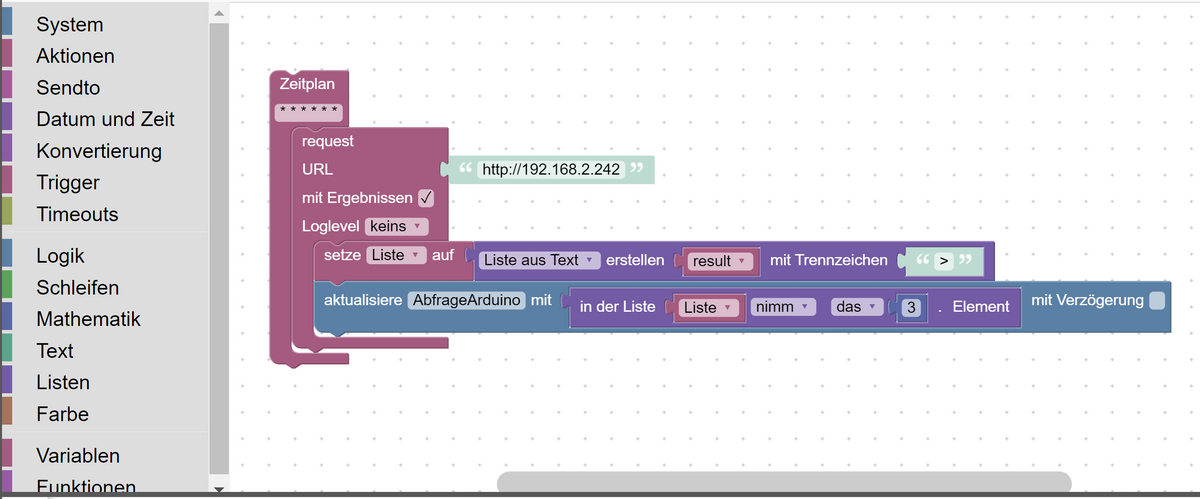

                                        Sooooo....
                                        JavaScript habe ich
                                        Ein blocklyScript habe ich angelegt und Code kopiert
                                        Einen Datenpunkt habe ich auch angelegt.....denke ich
                                        Jetzt weiß ich nicht wo ich die "Blockly Blöcke" zusammenstellen kann
                                        CrunkFXC 1 Antwort Letzte Antwort

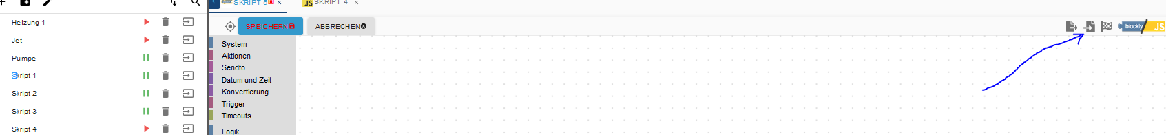

                                          @Vasile rre.PNG Dort importieren
