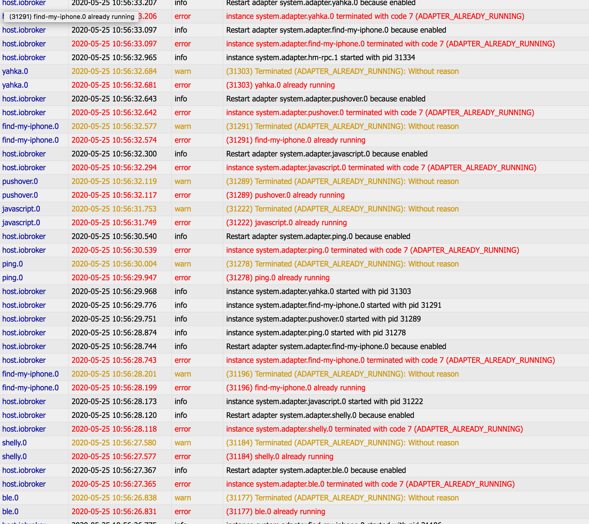

                @Glasfaser Hat leider nichts geholfen. Das Log sieht weiterhin so aus: Bildschirmfoto 2020-05-25 um 10.41.38.png
                • D dan11hh

                          Bin mir ziemlich sicher, dass es admin war. Von 4.0.9 auf 4.10. @Thomas-Braun Das sieht dann so aus: Bildschirmfoto 2020-05-25 um 11.04.16.png Hab zwar den Docker schon neu gestartet, aber starte jetzt auch noch Synology neu
                          paul53P Thomas BraunT J.A.R.V.I.S.J 3 Antworten Letzte Antwort

                            js-controller läuft zweimal !
