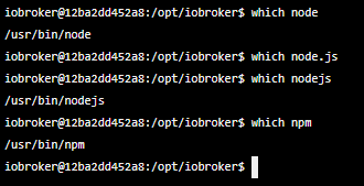

          @sweeper
          na ja, vielleicht wäre es ja ein guter plan uns einfach mal zu zeigen was hierbei heraus kommt??
          which node
          which nodejs
          which npm
          • BBTownB BBTown

              sweeper
              bezgl which:
              node versions:
              VG und danke für die Hilfe
              BBTownB 1 Antwort Letzte Antwort
              • S sweeper
                bezgl which:
                node versions:

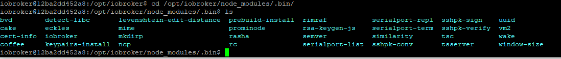

                cd /opt/iobroker/node_modules/.bin
                ls
                In der Auflistung sollte iobroker enthalten sein?!
                  sweeper
                  npm version: 6.11.3
                  ja iobroker ist vorhanden

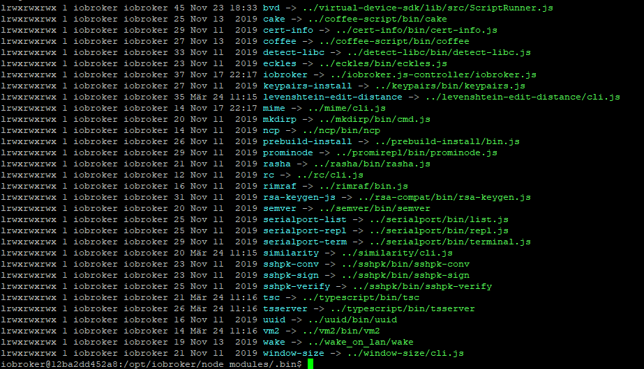

                    sweeper
                    schrieb am zuletzt editiert von sweeper
                    bessere ansicht
                    rechte sind auch korrekt gesetzt aus meiner sicht
                    • S sweeper
                      bessere ansicht
