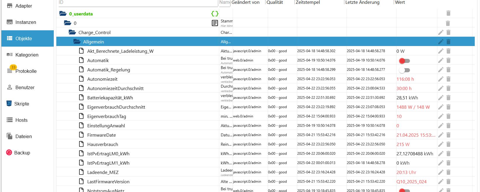

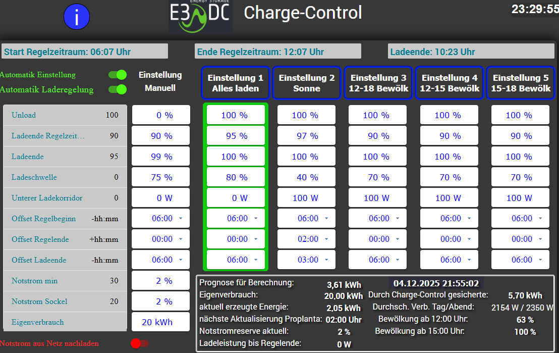

    • A ArnoD
      @Dave69-CH sagte in E3DC Hauskraftwerk steuern:
      Oder was hast Du da reingemacht?
      Die Objekt iDs haben sich geändert. Ist aber bereits länger her, weiß schon gar nicht mehr, mit welcher Version :-)

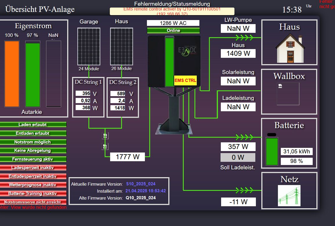

      Das sollte jetzt so aussehen:
      Im Editor den Text und die Objekt-ID 0_userdata.0.Charge_Control.Allgemein.EigenverbrauchDurchschnitt eintragen, dann sollte es wieder stimmen.
      Prüfe auch die Objekt-ID "aktuell erzeugte Energie" dort sollte die Objekt-ID 0_userdata.0.Charge_Control.Allgemein.IstPvErtragLM0_kWh eingetragen sein.
      Dave69-CH
      schrieb am zuletzt editiert von Dave69-CH
      #3594

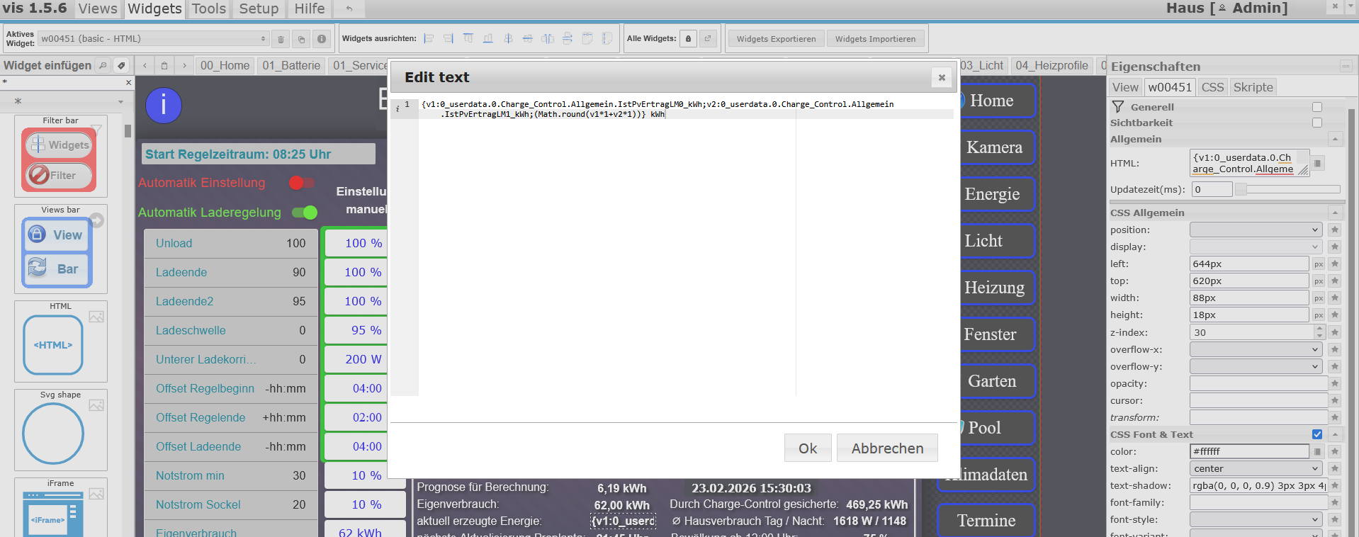

      Danke habe ich gemacht. ( 1punkt)
      Die Objekt-ID "aktuell erzeugte Energie" wäre bei mir:
      Objekt-ID: 0_userdata.0.Charge_Control.Allgemein.IstPvErtragLM0_kWh plus Objekt-ID: 0_userdata.0.Charge_Control.Allgemein.IstPvErtragLM1_kWh
      (zusatz WR)
      wie kann ich das bewerkstelligen?
      A 1 Antwort Letzte Antwort
      • D Dave69-CH
        (zusatz WR)
        ArnoD
        #3595
        @Dave69-CH
        Binding ist das Zauberwort :-)
        Ersetze das basic-Number Widget durch ein basic-HTML Widget und füge bei HTML folgende Zeile ein:
        {v1:0_userdata.0.Charge_Control.Allgemein.IstPvErtragLM0_kWh;v2:0_userdata.0.Charge_Control.Allgemein.IstPvErtragLM1_kWh;(Math.round(v1*1+v2*1))} kWh
        D 1 Antwort Letzte Antwort
        • A ArnoD
          @Dave69-CH
          Dave69-CH
          #3596
          @ArnoD Vielen Dank werde ich morgen machen!
          Super es funktioniert. Vielen dank!!! ;)

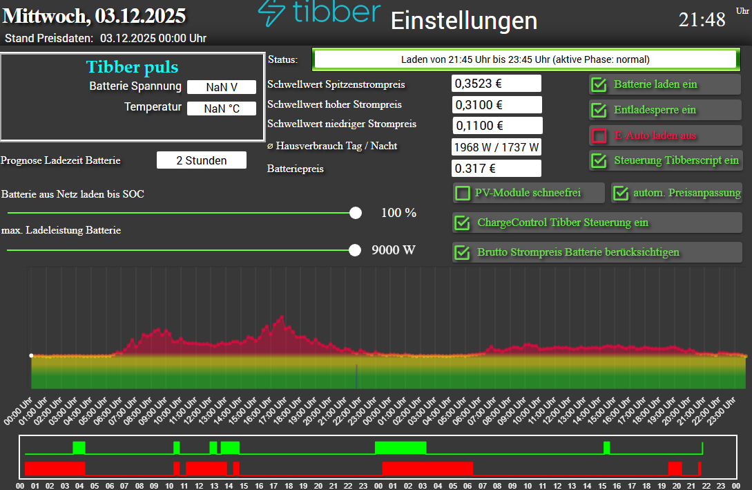

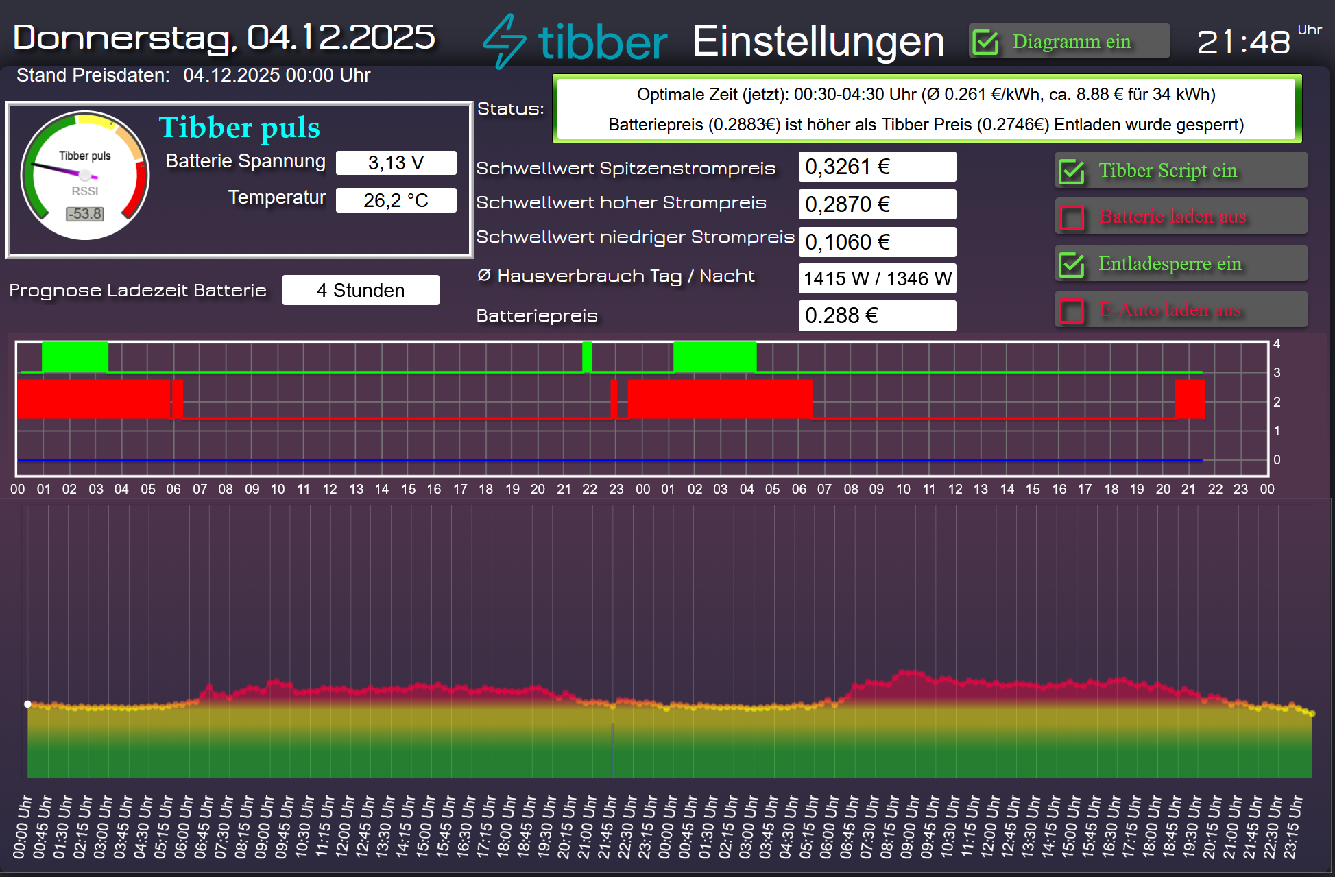

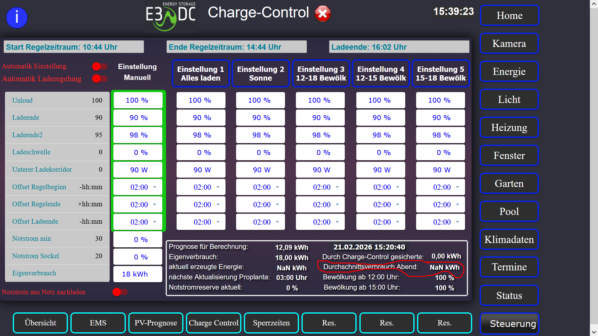

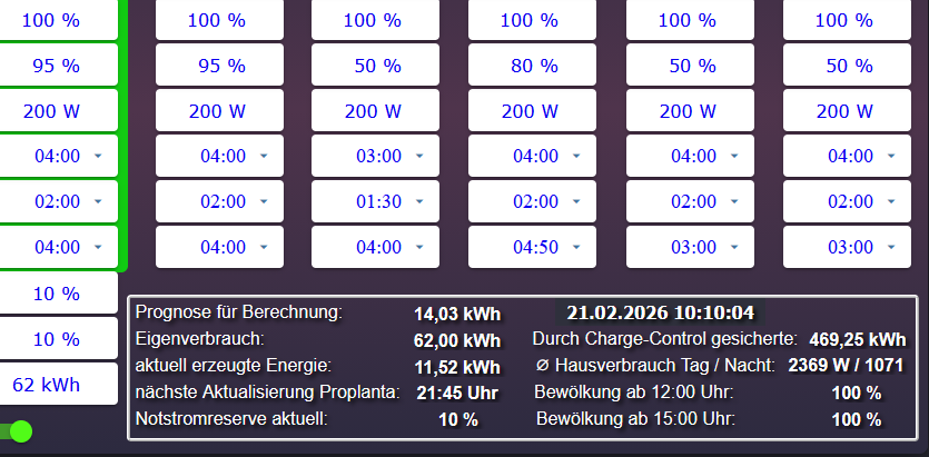

            Hallo @arnod,
            ich habe auch gerade bemerkt, dass der Durchschnitt Tag / Nacht bei mir nicht richtig angezeigt wird.
            ich habe die Objekt ID geprüft, die ist auch korrekt, aber es wird nur der erste Teil angezeigt.
            Woran könnte das liegen?
            • azzkikrboyA azzkikrboy
              Hallo @arnod,
              ArnoD
              #3598
              @azzkikrboy
              Verwendest du die Objekt-ID 0_userdata.0.Charge_Control.Allgemein.EigenverbrauchDurchschnitt ?
              Da sollten immer beide Werte angezeigt werden.

                #3599
                JA, im ioBroker sehe ich auch die beiden Werte …
                Kann es am Widget liegen?
                  ArnoD
                  #3600
                  @azzkikrboy
                  Kann sein, Schrift zu groß oder Feld zu klein, musst halt mal testen.

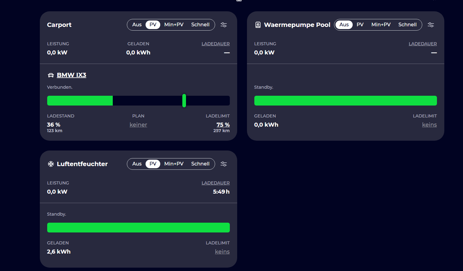

                    Hallo @arnod nochmal,
                    sorry, aber ich muss nochmal nachfragen wie das genau mit EVCC funktioniert.
                    Seit kurzem wird ja nun endlich die WB MultiConnect II unterstützt, so dass ich jetzt erst anfange EVCC mit CC gemeinsam zu nutzen.
                    Ich habe in der Konfiguration den Pfad zum EVCC Adapter eingestellt und den 1. LP (also die WB) aktiviert. Das scheint auch soweit zu funktionieren.
                    Ich sehe in den LOGs wenn ich z.B. das Auto anstecke, oder wenn das Laden beginnt.
                    Jetzt stelle ich mir die Frage wie die beiden zusammen Arbeiten, besonders wenn es um die Batterieladung geht.
                    Welcher Wert ist prioritär? Also die Ladeschwelle, die sich ja dynamisch ändern, je nach Einstellung, oder die Konfiguration im EVCC (roter Kreis), die ja statisch ist ?
                    Ausserdem:
                    Seitdem ich EVCC aktiviert habe, habe ich dieses komische Verhalten, das irgendwann das Script aussteigt und die Batterie mit voller Leistung auf 100% geladen wird (siehe grüner Kreis).
                    Danke schonmal

                      azzkikrboy
                      #3602
                      @ArnoD sagte in E3DC Hauskraftwerk steuern:
                      @azzkikrboy
                      nur zur Info für alle.
                      Ich musste das Widget tauschen.
                      Mit einem "String-Widget" funktioniert es.

                        ArnoD
                        #3603
                        @azzkikrboy sagte in E3DC Hauskraftwerk steuern:
                        Die beiden arbeiten nicht zusammen. Wenn du schnellladen aktivierst wird das Skript CC deaktiviert um EVCC nicht in die querer zu kommen.
                        Bei allen anderen Ladeeinstellungen hat das Skript CC Vorrang, bedeutet Ladeschwelle hat Prio.

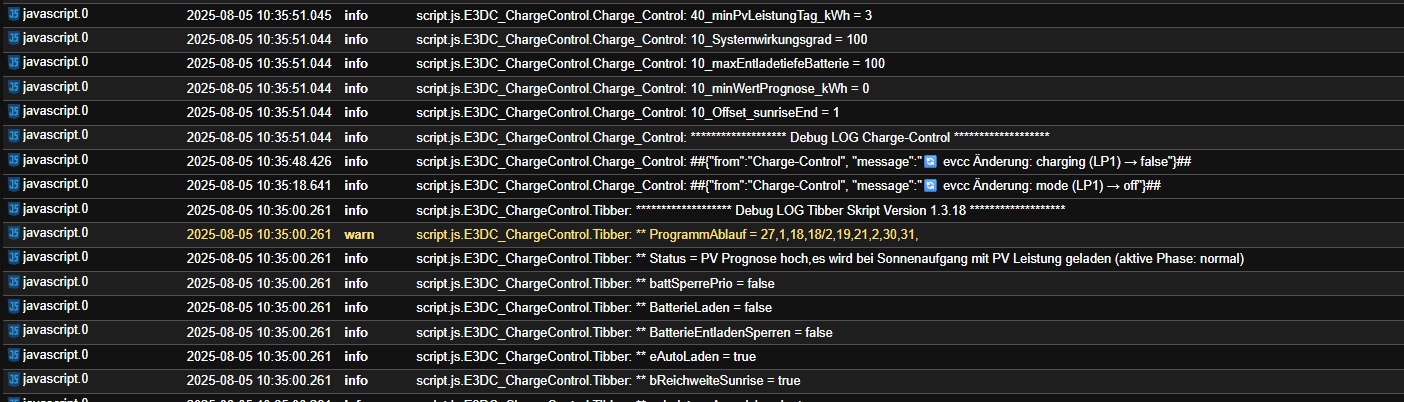

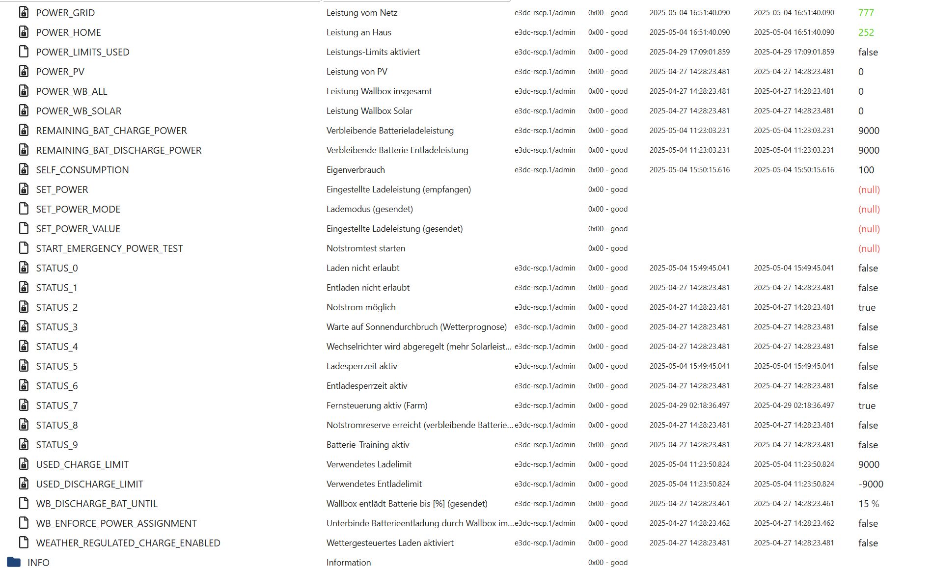

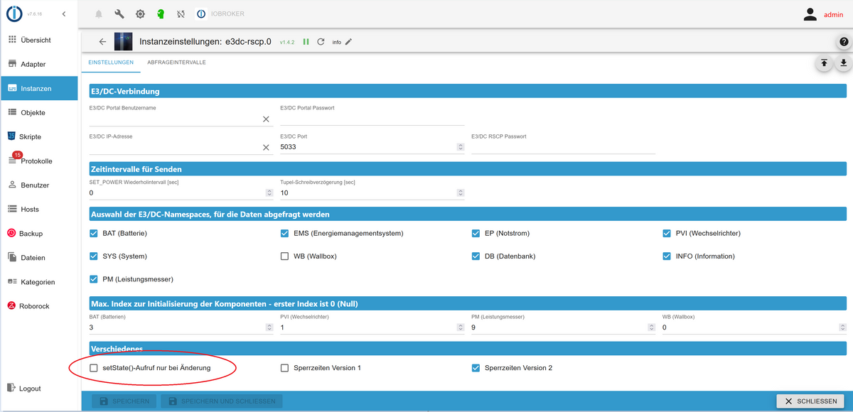

                          Hallo zusammen

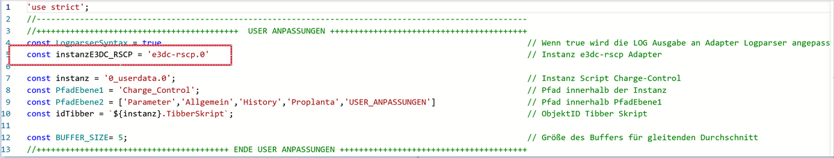

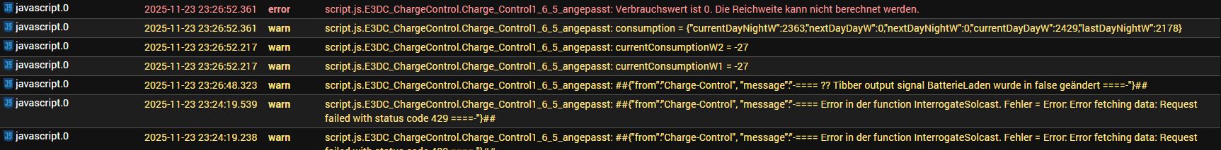

                          Erhalte diese meldung im Script:
                          6.4.2026, 16:56:15.098	[silly]: e3dc-rscp.0 (143837) States user redis pmessage e3dc-rscp.0.EMS.SET_POWER_MODE/e3dc-rscp.0.EMS.SET_POWER_MODE:{"val":3,"ack":false,"ts":1775487375096,"q":0,"c":"script.js.common.Charge_Control","from":"system.adapter.javascript.0","user":"system.user.admin","lc":1775487168083}
                          6.4.2026, 16:56:15.142	[silly]: e3dc-rscp.0 (143837) States user redis pmessage e3dc-rscp.0.EMS.SET_POWER_VALUE/e3dc-rscp.0.EMS.SET_POWER_VALUE:{"val":2392,"ack":false,"ts":1775487375096,"q":0,"c":"script.js.common.Charge_Control","from":"system.adapter.javascript.0","user":"system.user.admin","lc":1775487375096}
                          6.4.2026, 16:56:21.098	[silly]: e3dc-rscp.0 (143837) States user redis pmessage e3dc-rscp.0.EMS.SET_POWER_MODE/e3dc-rscp.0.EMS.SET_POWER_MODE:{"val":3,"ack":false,"ts":1775487381096,"q":0,"c":"script.js.common.Charge_Control","from":"system.adapter.javascript.0","user":"system.user.admin","lc":1775487168083}
                          6.4.2026, 16:56:21.141	[silly]: e3dc-rscp.0 (143837) States user redis pmessage e3dc-rscp.0.EMS.SET_POWER_VALUE/e3dc-rscp.0.EMS.SET_POWER_VALUE:{"val":2393,"ack":false,"ts":1775487381096,"q":0,"c":"script.js.common.Charge_Control","from":"system.adapter.javascript.0","user":"system.user.admin","lc":1775487381096}
                          Ist da was nicht i.o.
                          Es scheint alles zu funktioniern.
                          Danke für Eure hilfe.

                            #3605
                            @Dave69-CH sagte:
                            silly
                            Da ist der Name Programm...
                            Setz es halt auf ein gescheites LogLevel.

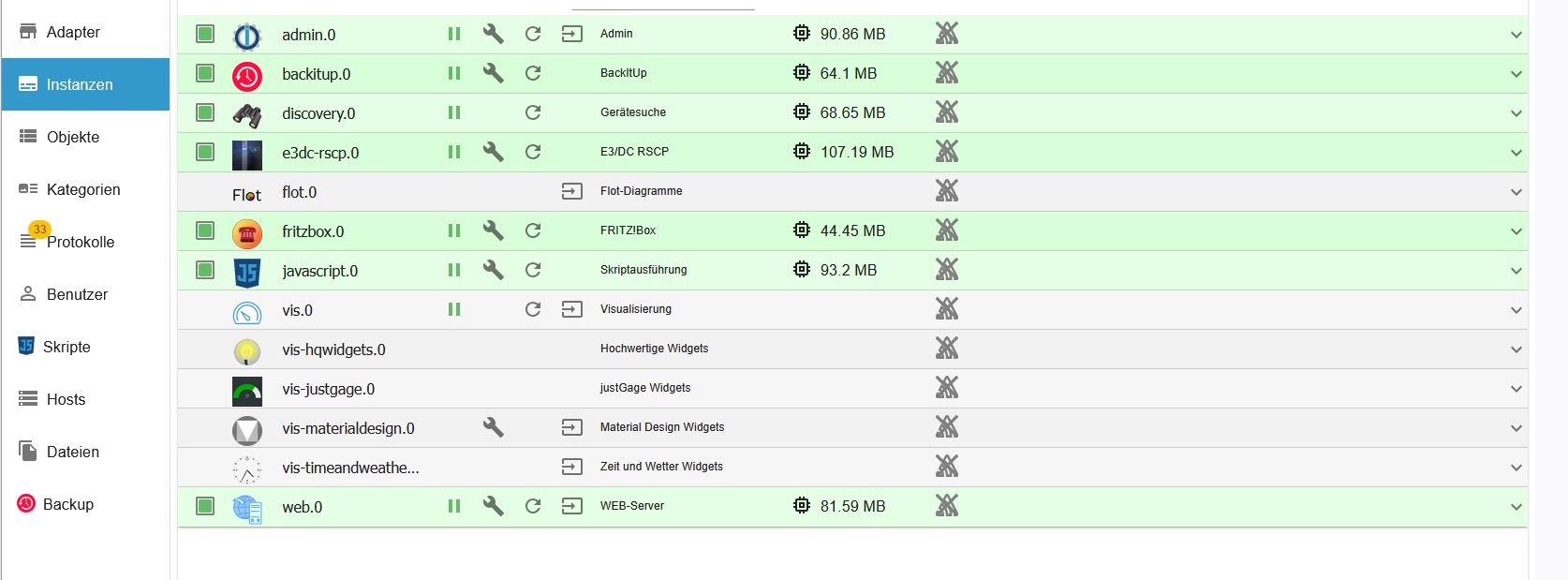

                              @Dave69-CH sagte:
                              silly
                              Dave69-CH
                              #3606
                              @Thomas-Braun Und wie macht man das? Bin anfänger im ioBroker.
                              • D Dave69-CH

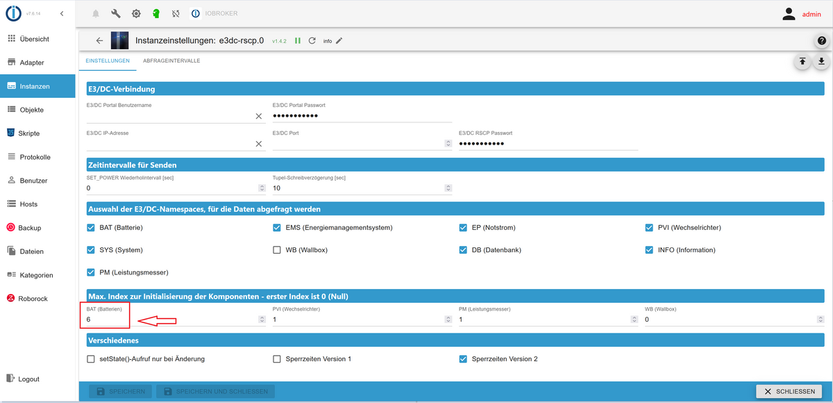

                                #3607

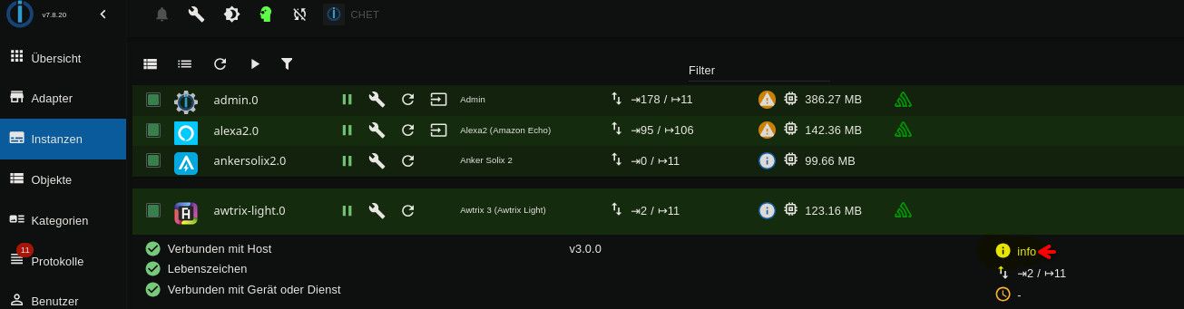

                                @Dave69-CH
                                Halt entsprechend für den e3dc-rscp bei dir.
                                  Dave69-CH
                                  #3608
                                  Unter Instanzen kann ich da nichts einstellen.
                                  Diese Meldung habe ich im Javascript.
                                  Aber danke für Deine Bemühungen.
                                  • D Dave69-CH
                                    #3609
                                    @Dave69-CH
                                    Was meinst du damit?
                                    Das obige ist doch aus dem Log. Und da steht relativ eindeutig drin, dass die Instanz e3dc-rscp.0 mit silly geloggt wird.
                                      @Dave69-CH
                                      Dave69-CH
                                      #3610
                                      @Thomas-Braun
                                      Gefunden. mann muss auf den Schraubenschlüssel gehen = Einstellungen und im neuen Fenster ist es ganz oben Rechts.
                                      Kann leider noch nicht gedanken lesen ;)
                                      Merci schönen Abend

                                        @Dave69-CH
                                        Ja, in der Standardansicht.
                                        Ich fahre bei mir die Experteneinstellung, da sieht das etwas anders aus. j

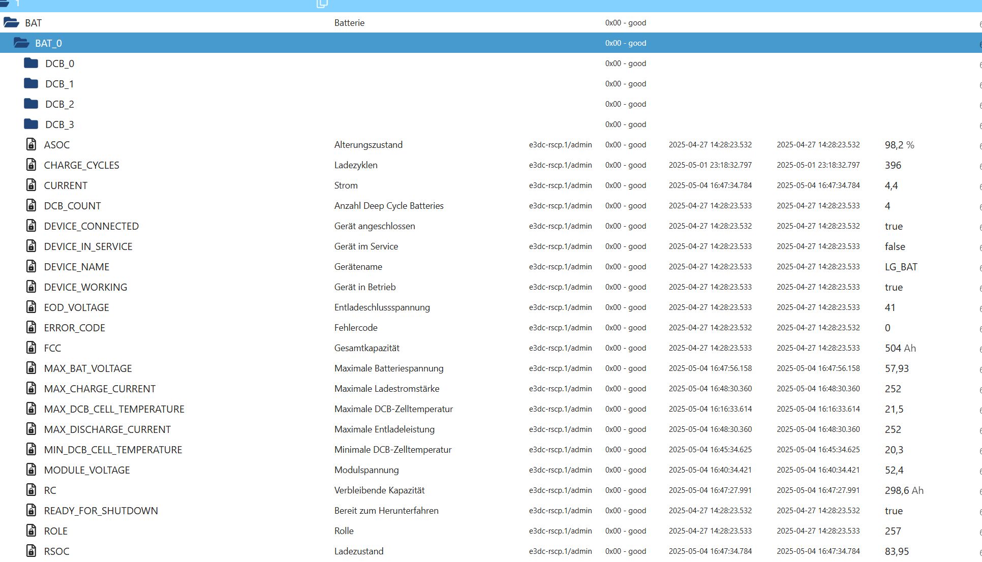

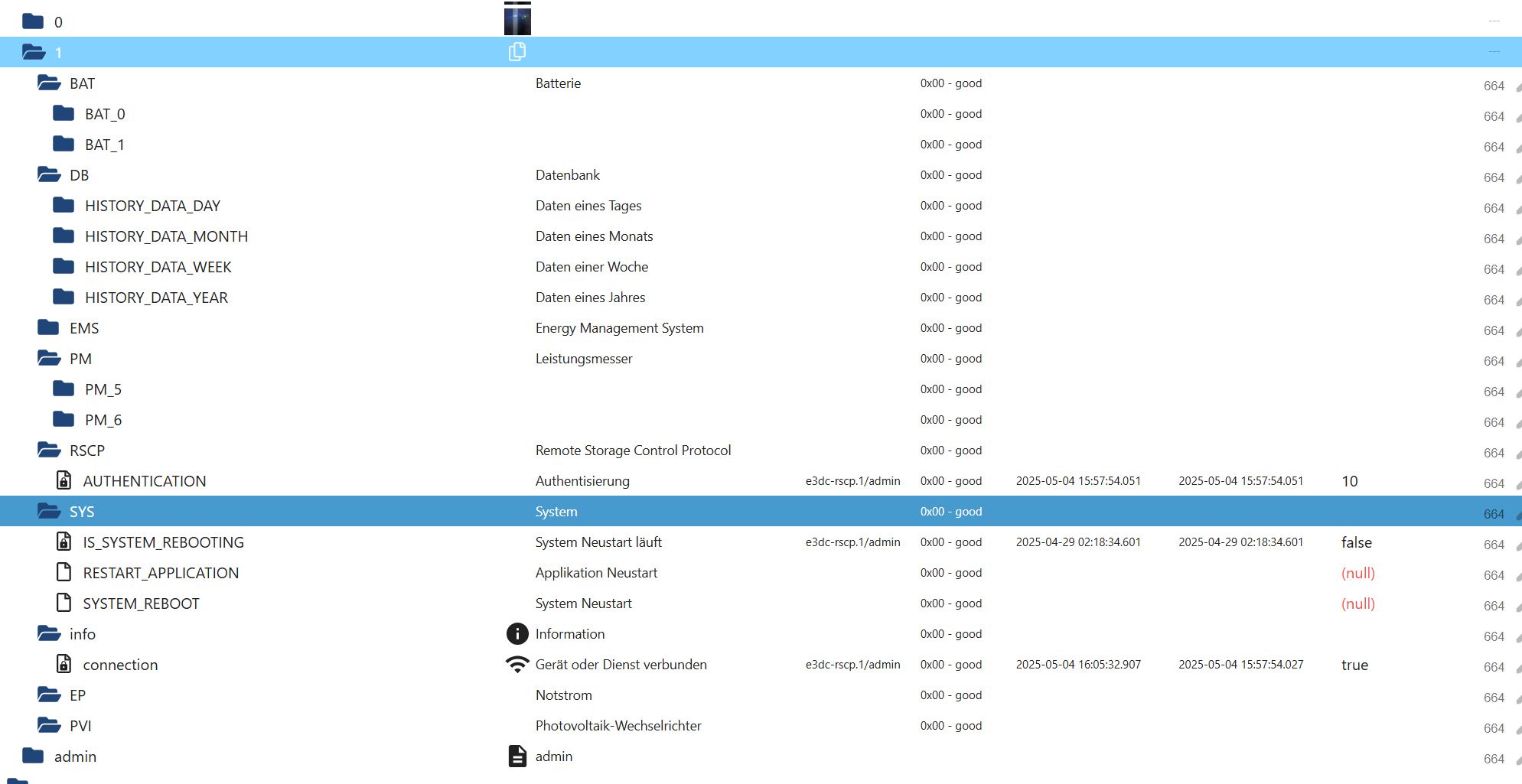

                                          Hallo zusammen
                                          Eine kleine Frage:
                                          Habe Node js aktualisiert (v22.22.2) und das system neu gestartet.
                                          Jezt seht aber auf der Wallbox Seite bei: " Energiezähler Wallbox 000kWh"
                                          Datenpunkt: "e3dc-rscp.0.WB.WB_0.ENERGY_ALL"
                                          Alle werte sind auf null!?
                                          Kann ich das manuel korrigieren? wen Ja. wo und wie?
                                          Vielen dank zum voraus für Eure hilfe.
