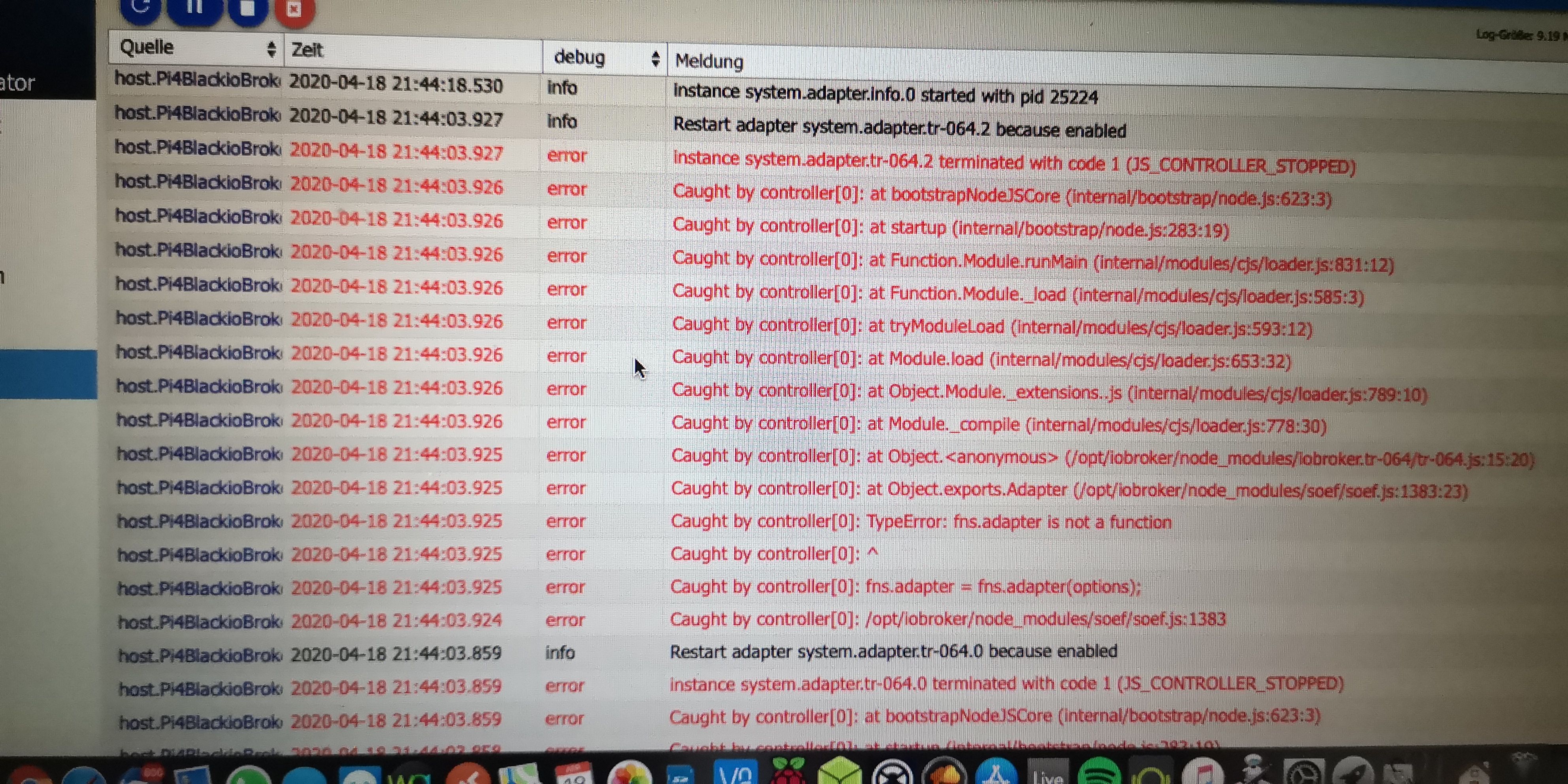

    Hallo, ich hab eine Reihe an Fehlermeldung und weiß nicht mehr weiter. Komischer weise sind die Fehler mitgewandert als ich das Betriebssystem gewechselt habe. Zuerst war iobroker auf window 10 installiert. Eine latte an Fehlermeldung. Die eventuellen Lösungen waren aber alle für Linux beschrieben. Also habe ich einen pi genommen. 3er und 4er. Aber die Fehlermeldung waren immer die gleichen. Sie kamen auch erst, wenn ich die im ersten Schritt hinzugefügten adapter installiert habe. Ich hatte auch schon den pi hole in Verdacht. Die IP Adresse ist aber in der whitelist. Ich habs auch so installiert, wie es auf der Webseite beschrieben ist. Bitte helft mir!

      @hauffi112 ohne groß Nachzufragen und auf den ersten Blick, würde ich sagen, das ist der falsche Adapter(soef) installiert

                          @hauffi112 du hast den falschen Adapter, wie oben schon erwähnt
                          welche Version des Adapters hast du denn installiert?
                          dieser sollte es sein--->https://github.com/iobroker-community-adapters/ioBroker.tr-064
                          siehe https://forum.iobroker.net/topic/22782/test-adapter-tr-064-community-v1-0-x
                          der ursprüngliche tr-64 ist im stable glaub ich v0.4.x(soef), zwischenzeitlich kam der tr-64(community), dieser wiederum wurde aus dem System genommen und aktuell ist wieder der (alte tr-64), jedoch im latest mit der V4.0.1

                                hauffi112
                                @crunchip 0.4.14

                                    @hauffi112 dachte ich mir, deshalb siehe oben.
                                    falls du auf, wovon ich ausgehe im stable bist, musst du kurzfristig auf latest stellen, damit dir das Update angeboten wird.

                                      @crunchip es läuft! ☺️
