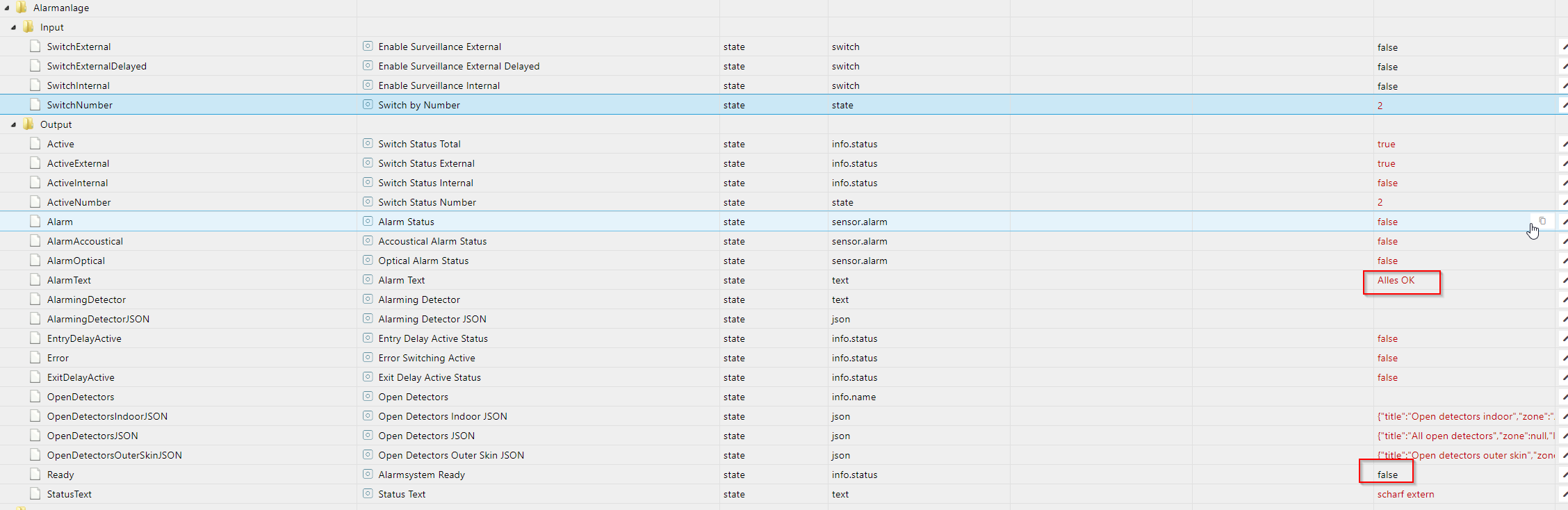

          Hi Andres bei meiner alten Alarmanlage hatte ich die Ausgabe so.
          Das ist zwar keine json aber man sieht halt wann ausgelöst hat und was.
          Wie kann man deine Datenpunkte jetzt verwenden das habe ich noch nicht so richtig verstanden.?
          Nehme ich jetzt ein Datenpunkt in ein Widget auf wird mir bei deiner json nichts angezeigt wie verarbeitet man diese.
          Gibt es das in deinem Script schon

                alle Sensoren sind auf false und trotzdem zeigt er mir bei Ready - false ein. Was könnten noch das Problem sein?
                andreaskos 1 Reply Last reply Reply Quote 0

                            Hallo Andreas,
                            besten Dank. Der Datenpunkt "ready" steht jetzt auf "true". Soweit so gut, aber jetzt kommt das nächste Problem 🙄
                            Habe mal zum Testen einen Datenpunkt erstellt und diesen in die Funktion: "Aussenhaut" hinzugefügt. Leider löst die Alarmanlage beim Umschalten auf true nicht aus.
                            Ebenfalls wenn die Anlage deaktiviert ist und der Datenpunkt Test auf true steht, dann müsste der Ready doch auf false gehen oder? Tut dies aber nicht.
                            Homer.J. 1 Reply Last reply Reply Quote 0
