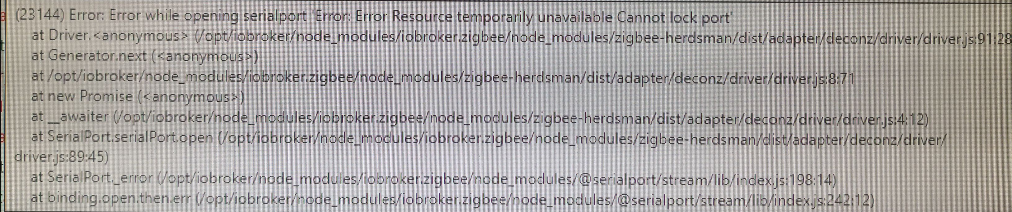

                  Hallo zusammen.
                  Ich würde auch gerne unter Proxmox auf den Zigbee Adapter umsteigen.
                  Bekomme allerdings den Conbee im Adapter nicht eingebunden.
                  MfG Richard
                  haselchen mickym 2 Replies Last reply Reply Quote 0

                      • mickym
                        mickym Most Active @Richy6975 last edited by
                        @Richy6975
                        Momentan scheint es generell ein Problem mit dem Lock des seriellen Ports zu geben. Diese Meldung taucht auch bei anderen Sticks auf.

                                  • R
                                    Genau so habe ich es gemacht.
                                    Habe es auch schon mit der langen Adresse versucht.
                                    Den Stick habe ich in Proxmox weitergereicht.
                                    Trotzdem kommt diese Fehlermeldung.

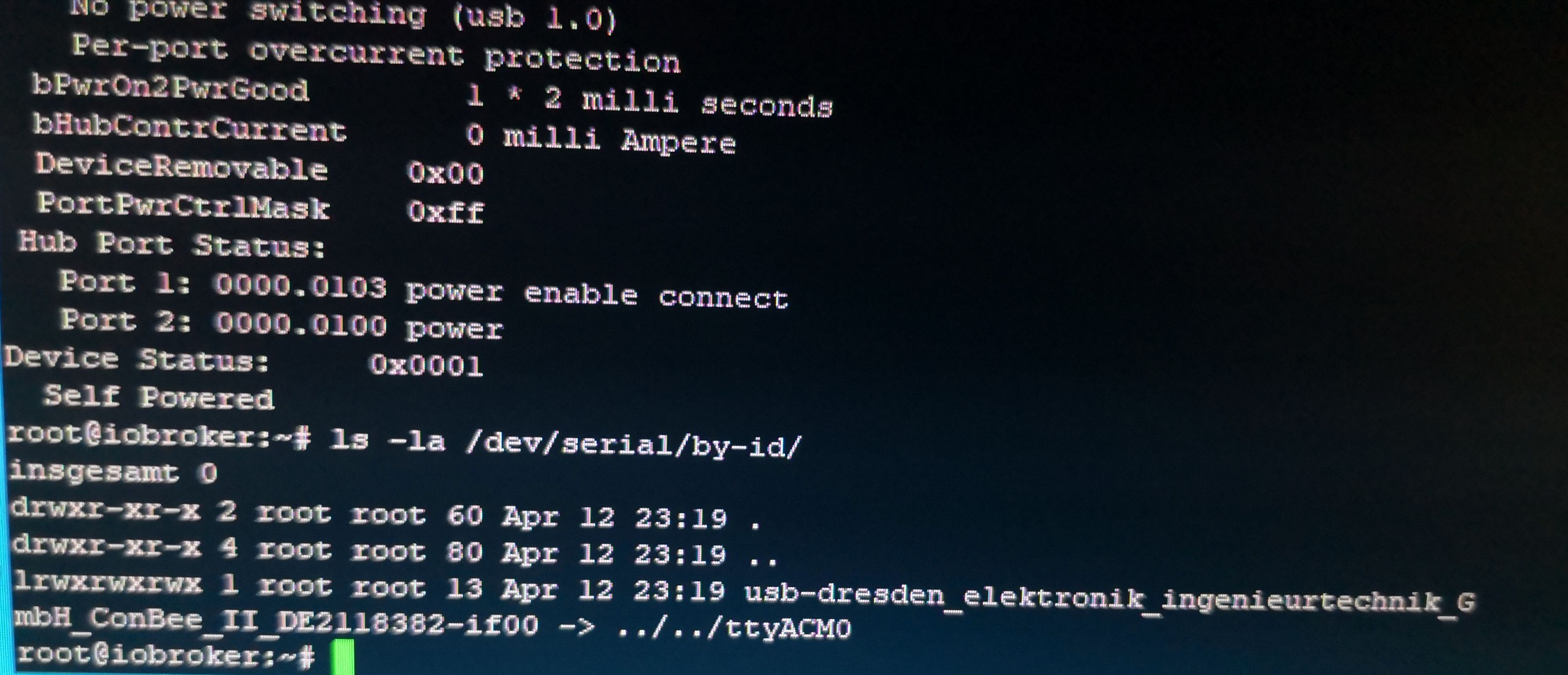

                                    • Glasfaser
                                      Glasfaser @Richy6975 last edited by Glasfaser
                                      @Richy6975 sagte in Zigbee Adapter und Conbee Unterstützung:
                                      Sorry ,kenne die VM nicht ...
                                      An ioBroker VM weitergereicht .... ist er auch in der Konsole abrufbar !?
                                      Geht das weiterereichen auch ohne Neustart von der VM ioBroker !?
                                      • R
                                        Sorry wegen dem Foto
                                        • Glasfaser
                                          @Richy6975
                                          Laut Screenshot ist er da bei ioBroker .
                                          Brauchte nur die beiden Punkte auswählen ( war alles vorhanden /dev/ttyACM0 und /dev/ttyACM1)
