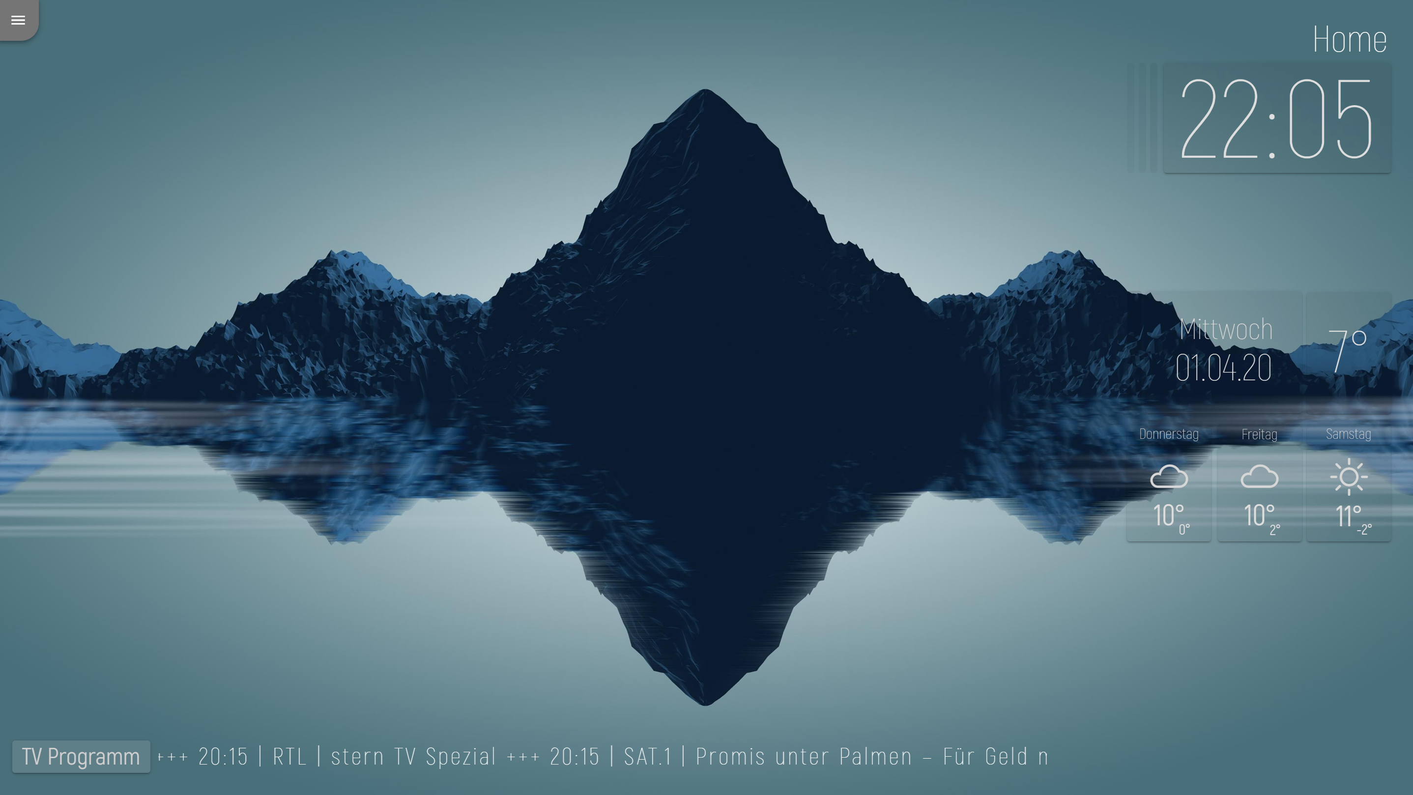

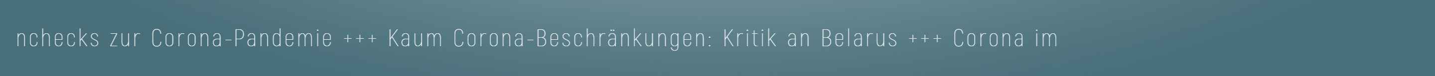

                            • Bostil
                              Bostil @OliverIO last edited by
                              @OliverIO Nichts wildes und eher amateurhaft umgesetzt, aber trotzdem:
                              • habe zwei RSS-Feeds eingerichtet und steuere die über ein selbst angelegtes Objekt, das über ein Blockly-Script entweder auf 1 (20.00 - 20.15 Uhr) oder auf 0 (andere Uhrzeit) gesteuert wird. Mit diesem Wert wird dann einfach die Sichtbarkeit des jeweiligen RSS-Feeds gesteuert.
                              TV-Spielfilm:
                              Standard-Ticker:
