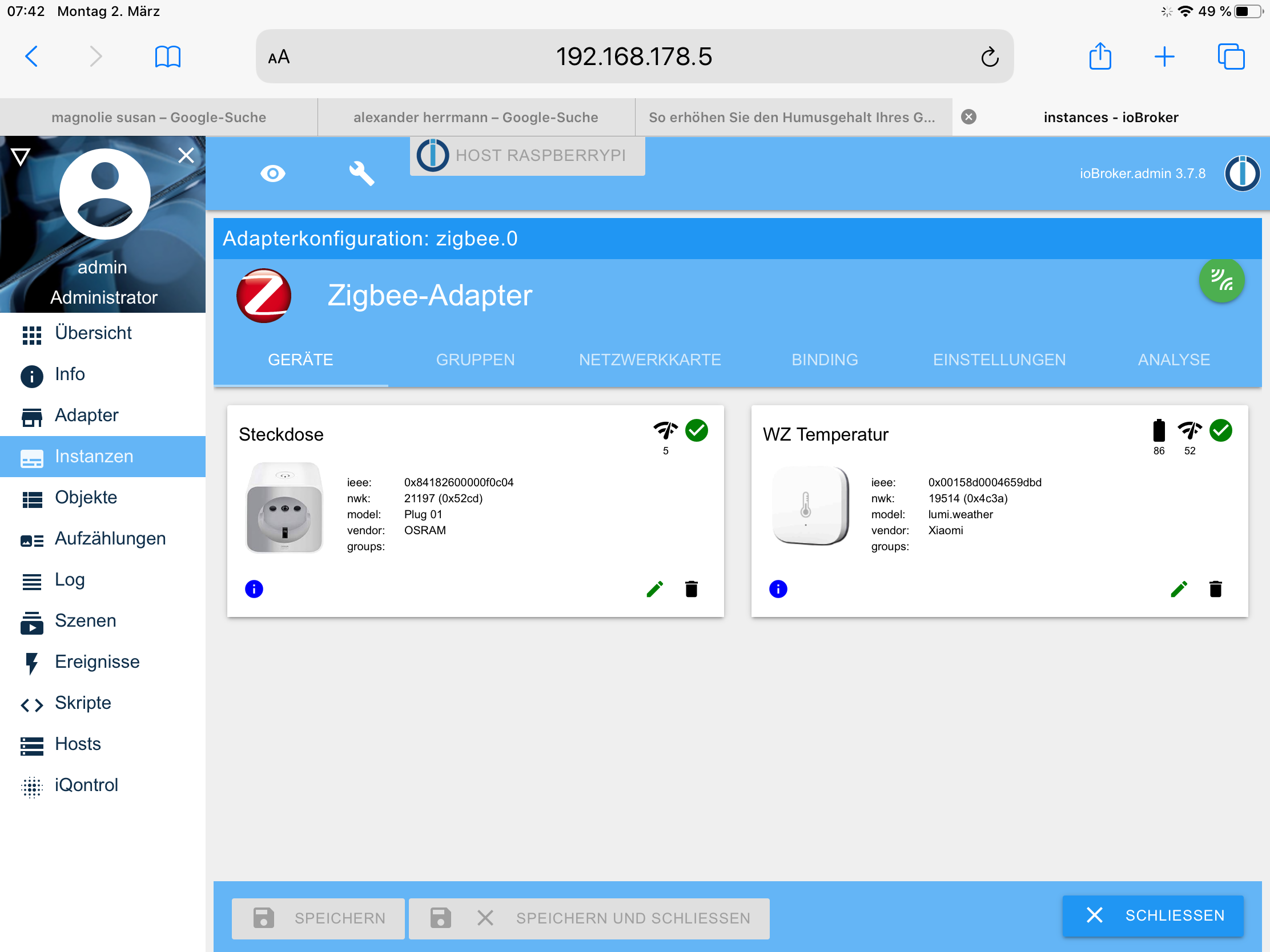

    Hallo liebe Community,
    ich nutze seit einiger Zeit den ioBroker und bin sehr begeistert.
    Das System wächst und wächst und ich habe mir einen CC2531 besorgt und diesen mit Koenkk Zigbee 1.0.2 Coordinator Firmware erfolgreich flashen können. Das ganze läuft auch soweit, es ist ein Xiaomi Temperatursensor und eine Osram Steckdose eingebunden. Die Werte lassen sich wunderbar auslesen und auch die Steckdose läßt sich schalten.

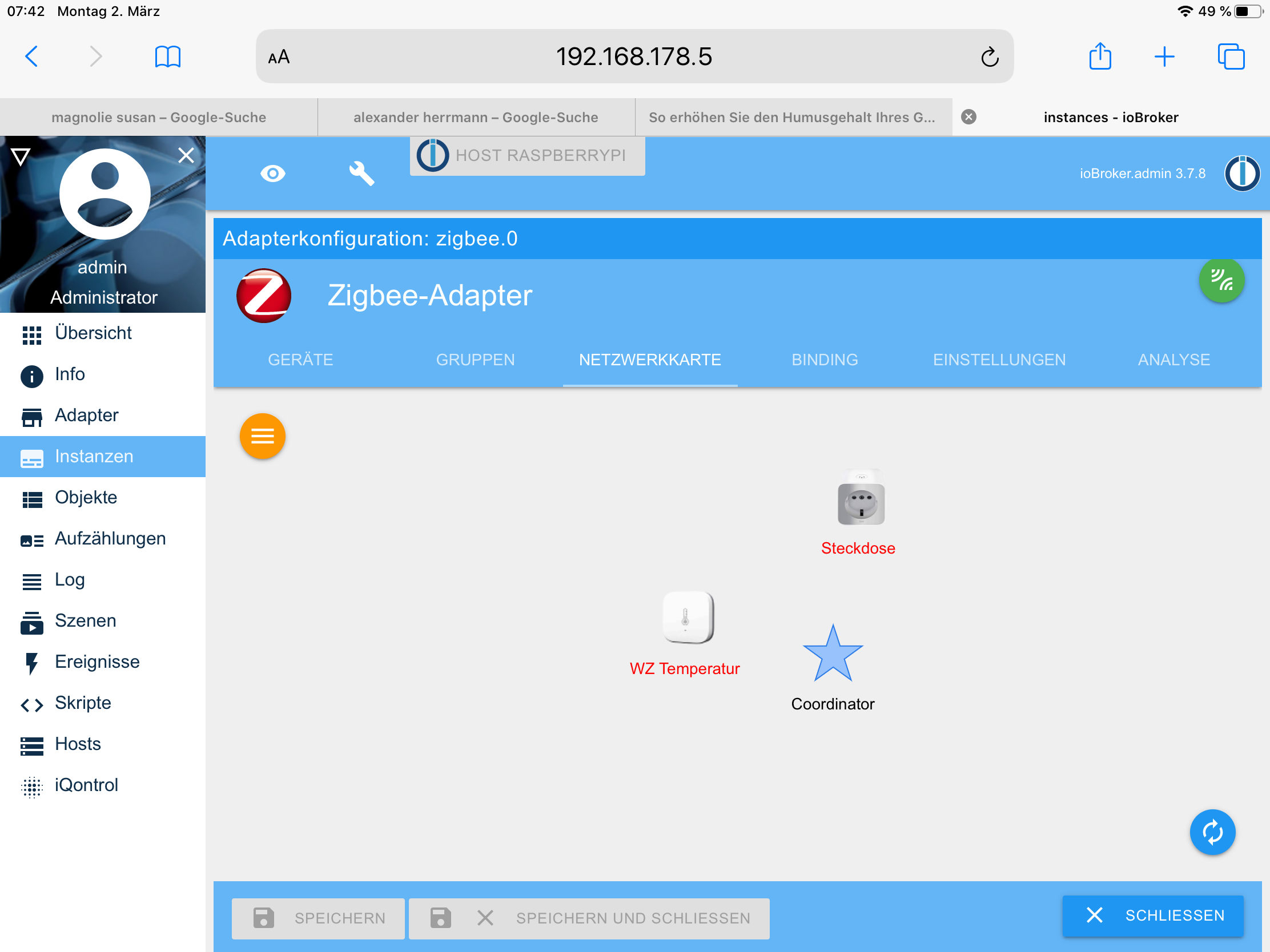

    Nun zu den Problemen, in der Netzwerkansicht des Zigbee Adapters werden die Geräte rot markiert und es gibt keinerlei Verbindungen untereinander. In der Übersicht der angemeldeten Geräte hingegen sieht alles super aus.

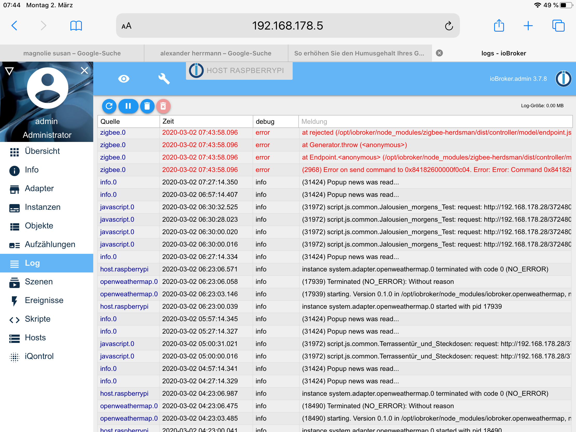

    Wenn ich die Steckdose in der Objektansicht schalte klappt das wunder ohne Fehler, allerdings habe ich anschließend einige Fehlereinträge im Log. Ich weiß nicht genau ob diese jedesmal kommen und nur gelegentlich. Die Steckdose habe ich eigentlich erstmal nur da es sich um ein dauerhaft versorgtes Gerät handelt und dann ja die Möglichkeit bestehen soll mehr als X (mal liest da viel unterschiedliche Zahlen) Geräte an dem CC2531 anzubinden.
    Ein paar Screenshot habe ich auch gemacht und hoffe das einer von euch Licht ins Dunkel bringen kann, vielen Dank.
    Gruß Michael

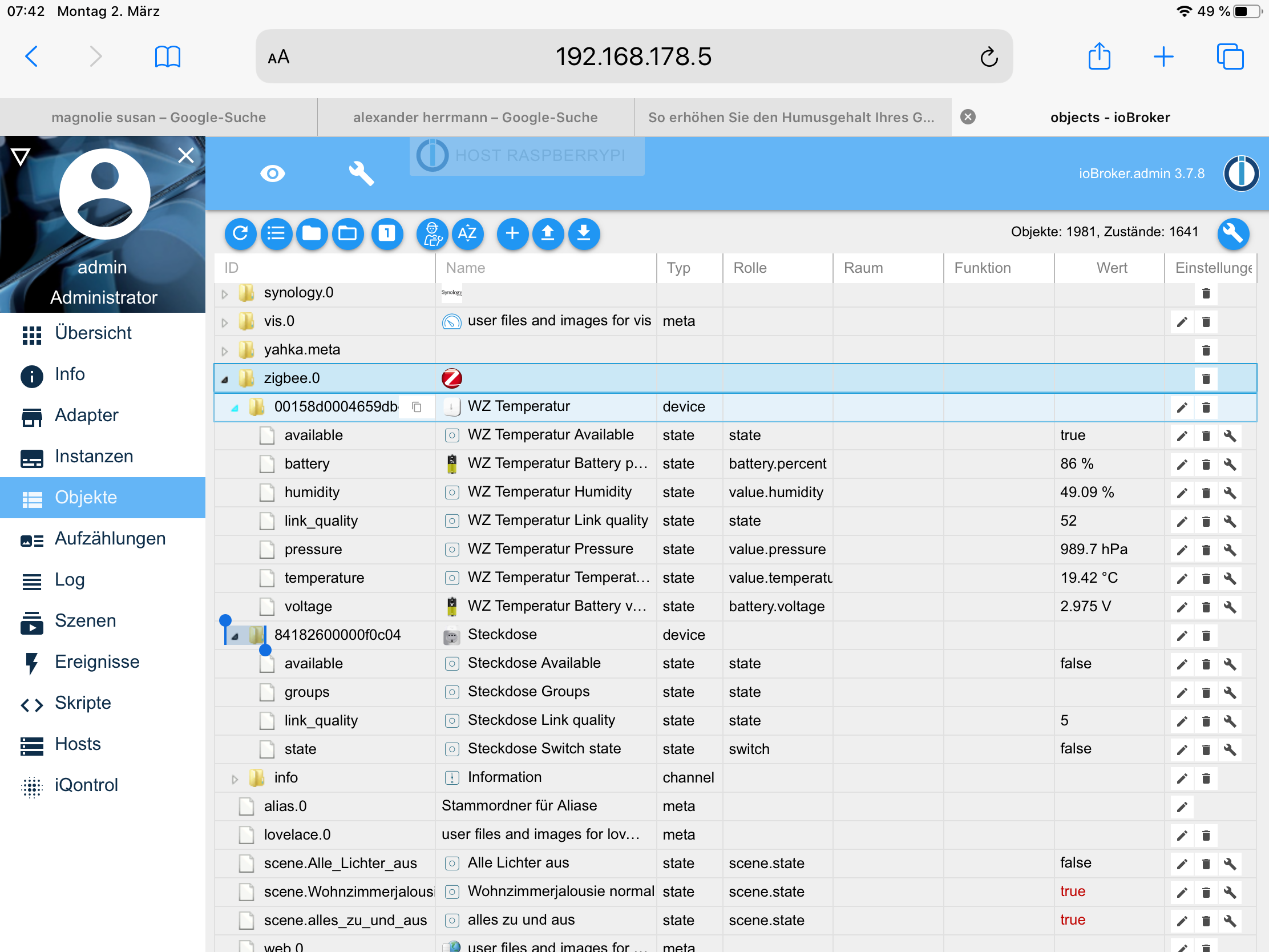

      Zuerst einmal: An der Netzwerkkarte wird noch gearbeitet, also kein Maßstab ob etwas funktioniert. Und wenn du dir die ansiehts kann es schon mal ne Minute dauern bis sie gezeigt wird.
      Deine Steckdose zeigt bei available = false. Reichweitenproblem? Wie weit ist die vom Stick weg?
      Wann hast du die angelernt? Es kann schon mal bis zum nächsten Tag dauern bis das Netz sich aufgebaut hat...

        @FredF
        Hi Fred,
        also das mit der Karte hatte ich schon mal irgendwo gelesen, schade. Ich habe sie auch schon mal ne recht lange Zeit aufgelassen und es ändert sich leider nichts. Ich habe gerade einen Bewegungsmelder hinzugefügt, klappte problemlos. Dieser blinkt hellblau in der Netzwerkkarte wenn er eine Bewegung erkannt hat.
        Das mit der Steckdose ist seltsam, selbst wenn available auf false steht kann ich sie schalten!?
        Der Stick steckt in Pi4 im Keller und die Steckdose wie auch der Temperatursensor sind ca. 4-5m Luftlinie entfernt, dazwischen ist nur die Kellerdecke. Die beiden Geräte sind vor mehr als einer Woche angelernt worden.
        Die Steckdose arbeitet doch von Haus aus als Repeater, oder?

                      Ich habs dann doch eben schnell von der Arbeit aus erledigt und siehe da die Netzwerkkarte funktioniert.
