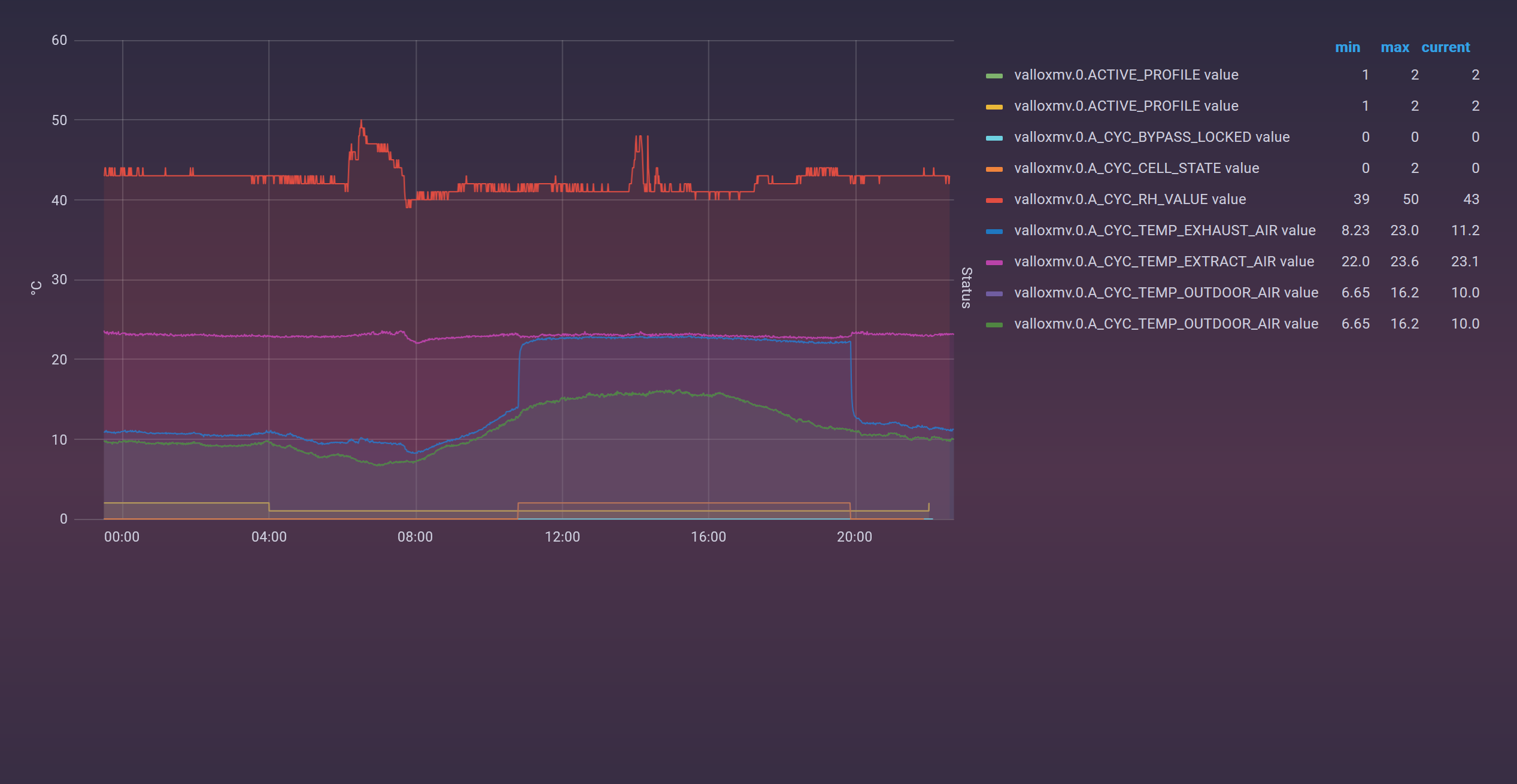

                                        a) Ganze Dashboards unter der Verwendung vom Boom Plugin
                                        b) Einzelne Panels durch Verwendung der mygrafana.css welche in der index.html angezogen wurde.
                                        Ich habe bei mir Grafana 8.2 noch nicht im produktiven Einsatz und weiß daher noch nicht, was noch geht und was nicht mehr geht. So wie ich @stenmic und @RkcCorian verstehe geht Weg b) nicht mehr. Boom scheint aber noch zu funktionieren. Hab ich das richtig verstanden?

                                          Das Plugin "Boom Theme" funktioniert auch weiterhin unter Grafana 8.2.1, so dass man hiermit ganze Dashboards transparent machen kann.
