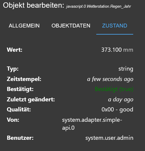

                                    Kann mir bitte jemand helfen, diesen Fehler wegzubekommen? Der kommt mittlerweile ~ alle 30 Sekunden und spammt mir das Log voll:
                                    sourceanalytix.0
                                    	2025-07-24 11:23:34.128	error	Input value for javascript.0.Wetterstation.Regen_Jahr, type = string but should be a number, cannot handle calculation
                                    Der Type ist aber mixed bzw. auch number. Nur der Zustand hat Typ string. Wie kann ich das ändern?
