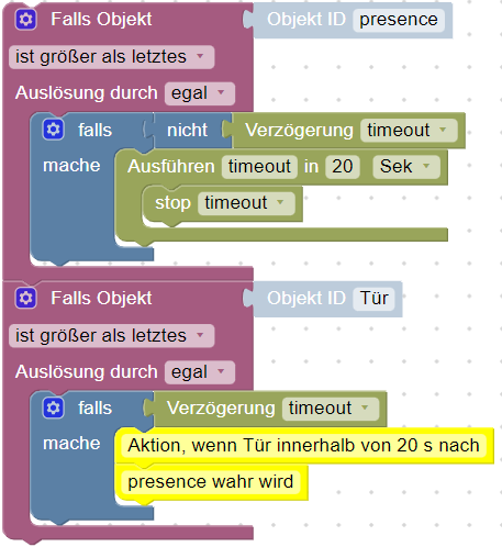

                  Kann ich zwei Trigger auch per UND verknüpfen, also zB wenn sich zwei Werte innerhalb von 20 Sek verändern? Türe auf und Geopresense beide true, wobei sich Geopresense erst von false auf true geändert haben muss?
                  Setze ich dann beide Trigger als Folge ineinander?

                    @fir3drag0n sagte in Trigger mit zwei Objekten:
                    nein!
                    niemals Trigger in Trigger!
                    Beide Trigger normal benutzen, die UND Verknüpfung anschließend im Logikteil
                    • paul53
                      paul53 @fir3drag0n last edited by
                      @fir3drag0n sagte: zwei Werte innerhalb von 20 Sek verändern? Türe auf und Geopresense beide true, wobei sich Geopresense erst von false auf true geändert haben muss?
                      F 2 Replies Last reply Reply Quote 1

                        @paul53 wo füge ich da noch eine Bedingung (zB illuminance < 10) ein? zusammen mit dem timeout in den zweiten Block?
                        • paul53
                          @fir3drag0n sagte: wo füge ich da noch eine Bedingung (zB illuminance < 10) ein?
                          Per UND-Verknüpfung im ersten oder zweiten Trigger.
                          F 1 Reply Last reply Reply Quote 0

                                @paul53 wenn ich das Ganze jetzt analog beim Verlassen (Türe Änderung + Presence = false) umsetzen will, dann kopiere ich beide Blöcke und setze entsprechend "ist kleiner als letztes"?
                                • paul53
                                  paul53 @fir3drag0n last edited by paul53
                                  @fir3drag0n sagte: beim Verlassen (Türe Änderung + Presence = false)
                                  Ist "Presence" bereits false, wenn beim Verlassen die Tür geöffnet wird?
                                  Muss beim Verlassen die Tür geprüft werden oder genügt es nicht, dass "Presence" auf false geht?

                                    @paul53 wenn presence auf false geht, passiert zB wenn das Handy mal den WLAN Empfang verliert, das will ich ja vermeiden, also Tür geht zu (von true auf false) und danach geht presence auf false, wenn Handy außerhalb WLAN Reichweite.
                                    Ist das verständlich?
                                    • paul53
                                      @fir3drag0n sagte: Tür geht zu (von true auf false) und danach geht presence auf false
                                      Versuche es mal so:
