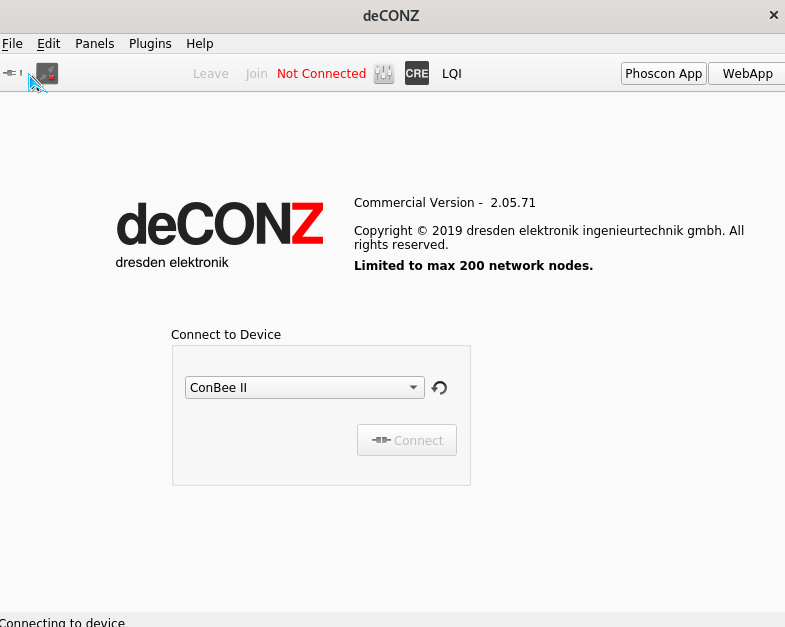

      Versuch mal den VNC Viewer auf dem Laptop/PC zu installieren und dann mit der IP wo Deconz installiert ist + Port 5900
      Bsp.: 192.168.178.20:5900 im VNC Viewer
      • Marco Laser
        Marco Laser @ltsalvatore last edited by
        @ltsalvatore said in deconz conbee2 - aqara wall switch:
        ich habe eine debian VM ohne GUI desktop...
        bezogst du dich auf die OS GUI, also du sagtest
        (ich hoffe du hast die GUI Version)
        Genau die OS Gui meinte ich. Da kann man dann Deconz öffnen und das machen ohne geht das meines Wissens nicht.
        Vielleicht kennt @Asgothian nen anderen Weg, ansonsten notfalls VM neu machen mit GUI

          kann man denn nicht nachträglich einer debian die GUI hinzufügen?
          @haselchen sagte in deconz conbee2 - aqara wall switch:
          @ltsalvatore
          kann ich nachher mal testen.

            ich habe jetzt die GUI installiert..
            wie würde es denn dann weiter gehen?
            wie würde dann der link lauten, oder muss man dann eine datei ausführen?
            wenn ja, wo wäre diese dann zu finden?
            Marco Laser 1 Reply Last reply Reply Quote 0
            • Marco Laser
              @ltsalvatore wenn du Deconz installiert hast kannst du es unter Anwendungen öffnen
              • L
                ltsalvatore @Marco Laser last edited by
                @Marco-Laser sagte in deconz conbee2 - aqara wall switch:
                danke.. habe ich auch soweit dann hinbekommen.
                jedoch kann ich jetzt über die GUI mich nicht verbinden...
                muss ich da noch was konfigurieren..
                ich habe irgendwo gelesen, dass man die headless version vorher stoppen muss..
                was ich auch getan habe.. aber ich habe immer noch das problem, dass es nicht verbunden ist.
                • Marco Laser
                  @ltsalvatore hast du in Proxmox unter Hardware der VM den Stick auch gegeben?
                  • L
                    ja klar... der funktioniert ja einwandfrei über phoscon...
