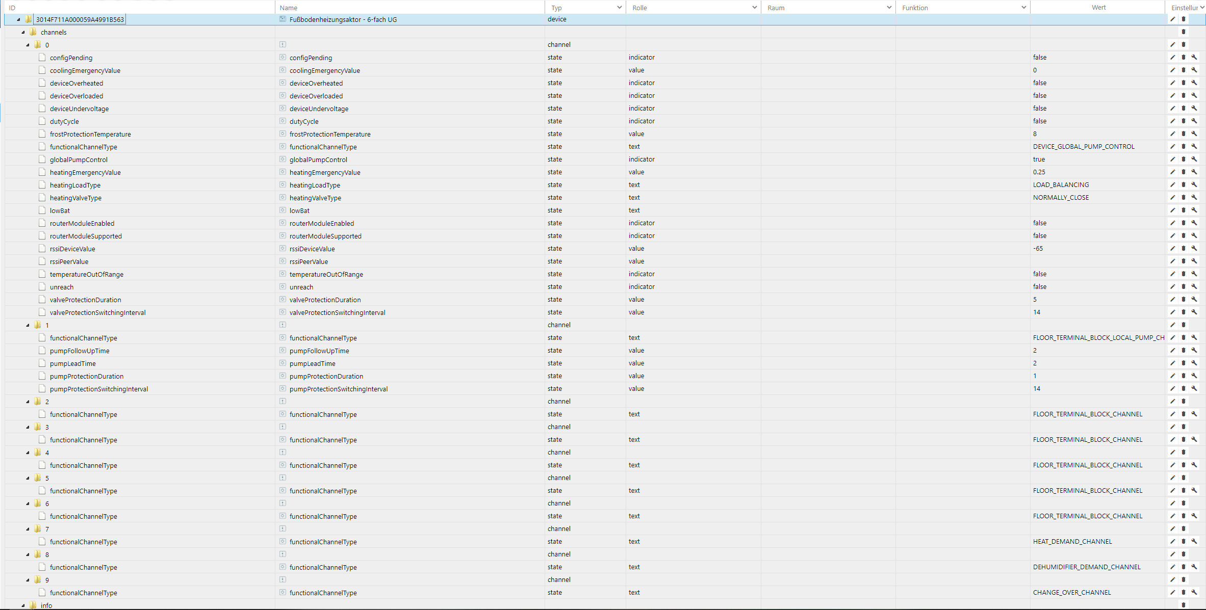

                  Habe eine Frage zum Adapter in ioBroker:
                  Habe "Fußbodenheizungsaktor - 6-fach UG von HomematicIP" und suche einen Datenpunkt wo ich auslesen kann, ob ein Stelllantrieb gerade "aktiv" (=heizt) ist oder nicht?
                  Wüßte nicht wo ich dies aktuell auslesen kann?
                  • Homoran
                    Homoran Global Moderator Administrators @uwe72 last edited by
                    @uwe72 sagte in Homematic IP Cloud Access Point Adapter:
                    auf deinem Screenshot she ich auch nichts.
                    Allerdings muss man dazu sagen, dass EQ-3 am Accesspoint noch lange nicht alle Datenpunkte und Zustände verwendet, die in der CCU zur Verfügung stehen, um den Cloud-Server nicht zu sehr zu beschäftigen.
                    Dementsprechend kann der HmIP-Adapter auch nicht an diese Daten kommen.
                    U 1 Reply Last reply Reply Quote 1
                    • U
                      uwe72 @Homoran last edited by
                      @homoran danke Dir!
                      Vielleicht muss ich dann doch noch auf die CCU3 umsteigen.
