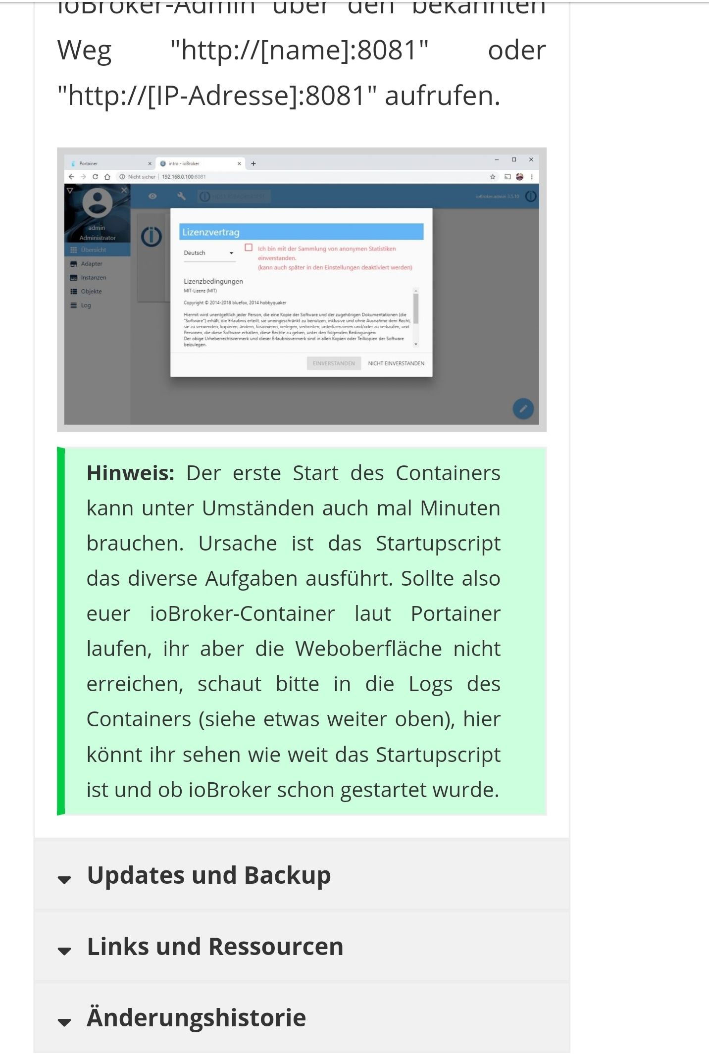

                                    Das sieht soweit gut aus. Und du kommst jetzt trotzdem nicht auf die Admin-Oberfläche des ioBroker? Hast du die mit Port 9000 laufen? Das gab bei mir Probleme, so dass ich einen anderen Port, z.B. 8081, verwenden musste. Dazu einfach deinen iobrokerDS2-3 löschen und mit entsprechendem Port neu installieren.

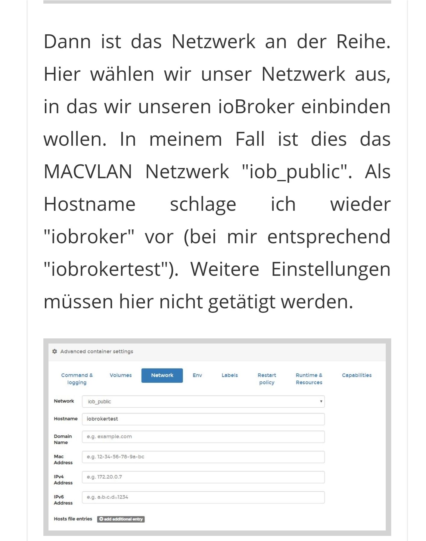

                                      Frage: Bei den normalen Einstellung wird ein Container im Bridge-Modus erstellt, ist das richtig, weil im Docker läuft meine andere Instanz im Host-Modus und ist erreichbar.
                                      dslraser 1 Reply Last reply Reply Quote 0
                                      • dslraser
                                        dslraser Forum Testing Most Active @Nebulus last edited by dslraser
                                        @Nebulus
                                        wenn Du den iobroker Container erstellst kannst Du das selbst auswählen.
                                        Die Anleitung ist so super geschrieben, einfach mal die Zeit nehmen und lesen.
