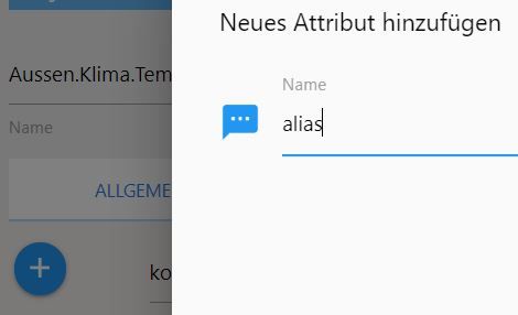

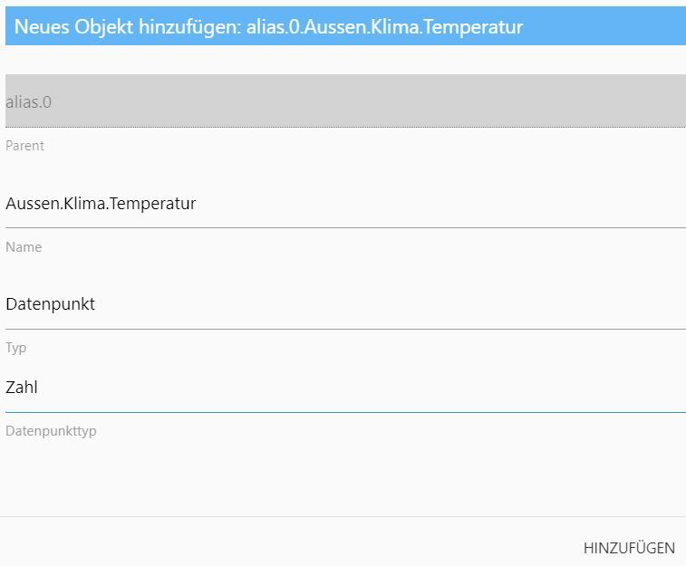

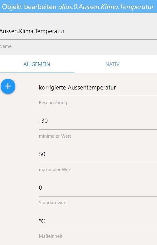

                                    @kaiserm sagte:
                                    Wie und wo macht man das genau?
                                    Ich weiß nicht, wie weit es schon mit dem Adapter ioBroker.devices möglich ist, der dafür vorgesehen ist. Ein Versuch ist es sicherlich wert.
                                    Ansonsten kann man einen Datenpunkt vom Typ "Zahl" manuell im Reiter "Objekte" unter "alias.0" erstellen (Name z.B. "Aussen.Klima.Temperatur"). Das Objekt "alias" muss man dann unter "common" hinzufügen. Poste mal die RAW-Darstellung des Objektes vom Balkonsensor in Code tags.
                                    K J 2 Antworten Letzte Antwort

                                      K Offline
                                      K Offline
                                      kaiserm
                                      @paul53 Bahnhof :-) Aber ich probiere es mal...
                                        @kaiserm sagte:
