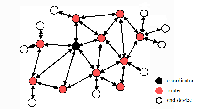

                                      @frank-zoellner
                                      ja, das funktioniert tatsächlich anders. (wie bei den Vorrednern bereits gesagt)
                                      Die Zigbeelampe liegt auf "Dauerstrom" und ist permanent mit dem Zigbee-Koordinator verbunden.
                                      Die Schalter sind in der Regel "smart", d.h. da ist ein Shelly oder ähnlich verbaut. Dieser Datenpunkt ist dann nur noch für den Schaltzustand der Lampe zuständig.
                                      Und wieso kann dann die Lampe eine Zeit im Zigbee netz sein und dann rausfliegen...
                                      Weil du sie mit dem herkömmlichen Wandschalter stromlos machst ;-)
                                      Somit kann die Lampe auch nicht als Zigbee-Repeater arbeiten, da sie ja aus ist und das reißt Löcher in dein Zigbee-Mesh. So das andere Zigbee-Geräte auch wieder die Verbindung zu anderen Zigbee-Teilnehmern suchen müssen.
                                      Nehmen wir mal dieses Bild als Beispiel für ein Zigbee-Netzwerk. Jeder Router (also deine Lampe ist auch ein Router) verbindet sich mit dem Koordinator. Jetzt versucht jeder Router eine Verbindung zu jedem anderen Router herzustellen und zu erhalten, so dass auch Endgeräte wie batteriebetriebene Sensoren (Temperatur, etc.) sich entweder direkt mit dem Koordinator oder mit einem Router verbinden. Das Suchen und Verbinde dauert in der Regel.
                                      Jetzt nimmst du dem Router, also deiner Lampe den Strom weg. Das Netzwerk bricht zusammen und muss sich neu organisieren

                                      • ArmilarA Armilar
                                        @frank-zoellner

                                          @thomas-braun
                                          Ja eben
