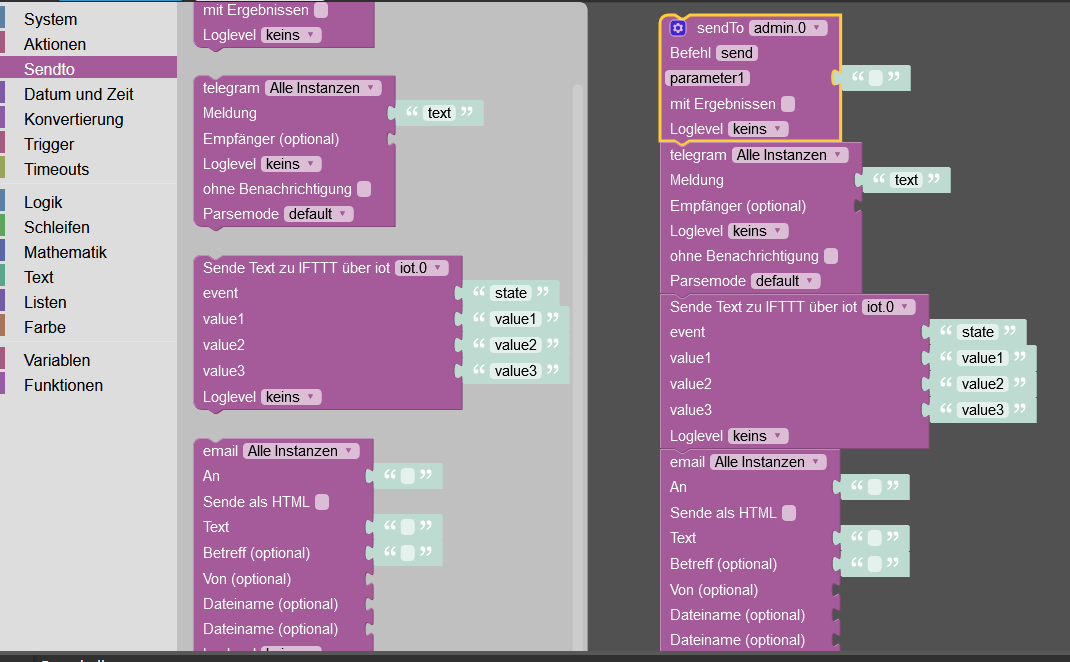

            @Jan1 @BBTown nein es geht darum, das z.b. das sendto im Blocky verschwindet, wenn man den cloud Adapter deinstalliert.
            https://forum.iobroker.net/topic/22832/problem-blockly-sendto-lässt-sich-nicht-anwählen

                @Jan1 ist kein Märchen, es kommt und kam bei einigen vor, warum und weshalb, konnte bis dato niemand beantworten.
                Hatte selbst das Problem , nachdem ich den cloud deinstalliert hatte, erst durch das installieren war blockly wieder vollständig.
                vllt lag es daran, das cloud und iot gleichzeitig installiert waren, eventuell hätte es funktioniert, wenn ich zuerst cloud deinstalliert und dann iot installiert hätte.jedenfalls ist das Fakt, das wenn ich den cloud deinstalliere, es nicht mehr funktioniert im blockly, siehe Link und mit dem Problem bin ich auch nicht der einzige

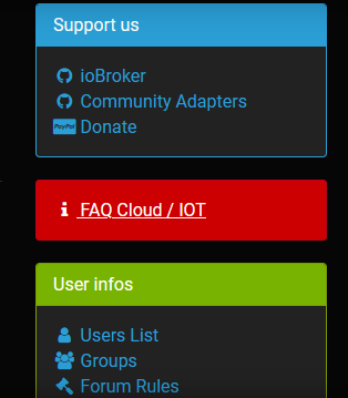

                          eine Suche im Forum und ich bekam alle Antworten, schau mal hier:
                          https://forum.iobroker.net/topic/18517/anleitung-iot-pro-cloud-assistenten-service-iobroker-iot-reloaded-alexa-und-services
                          Cloud Adapter wird nur noch benötigt wenn du Fernzugriff über den Pro Account benötigst. Ansonsten kann er gelöscht werden...

                            Genau und auch an recht prominenter Stelle sogar in Rot markiert:
                            oberfraggerO 1 Antwort Letzte Antwort

                              @crunchip : Genau! Du hast recht.
                              Bei mir fehlte in Blockly im sento-Bereich der komplette Telegram-Teil. Für mich war es kein Märchen. Neustarts etc. war nicht erfolgreich.
                              Nach Installation des Cloud-Adapters war alles wieder da.
                              Wenn mir jemand mitteilt, wie ich den CLoud-Adapter deinstallieren kann und weiterhin alles da bleibt... mach ich das gern.
                              Alte Version zieht nur teilweise: Ich rede hier über OKTOBER 2019! Wenn sich seit den letzten 3 Wochen da etwas gravierendes geändert hat, okay... Aber können wir nun back2topic?
