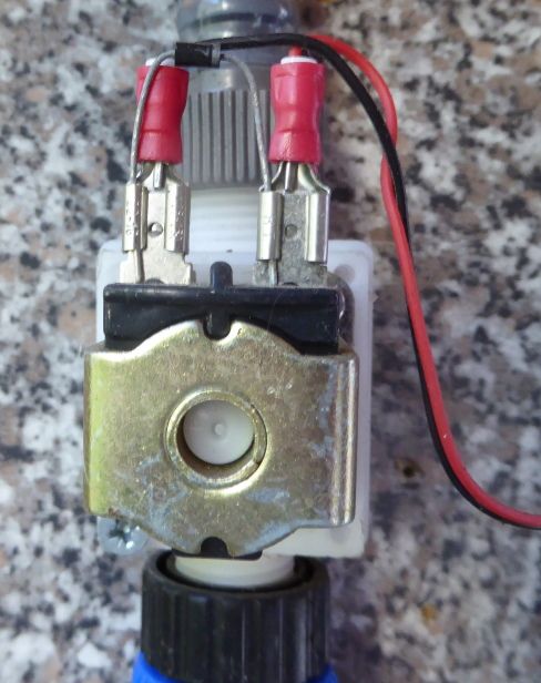

                So in der Art meinst du !?

                  Ich habe Freitag frei! dann zappel ich mal zu Conrad und besorge eine nur muss die Diode am Magnetventil direkt angebracht sein oder kann sie auch an der Buchse angebracht werden damit die vor Wasser und Salz Luft geschützt ist !?

                    Es gibt keine speziellen "Freilaufdioden". Der Begriff Freilaufdiode bezeichnet die Funktion zur Spannungsbegrenzung beim Abschalten von Iduktivitäten. Eine Freilaufdiode muss nur die Anforderungen zum max. Durchflussstrom (> Stromaufnahme des Magnetvetils) und zur max. Sperrspannung (> Speisespannung des Magnetventils) erfüllen.
                    Bevor Du zu Conrad rennst, poste bitte eine Skizze des Stromlaufplans zur Ansteuerung des Magnetventils inkl. Auswertung über GPIO 21.
