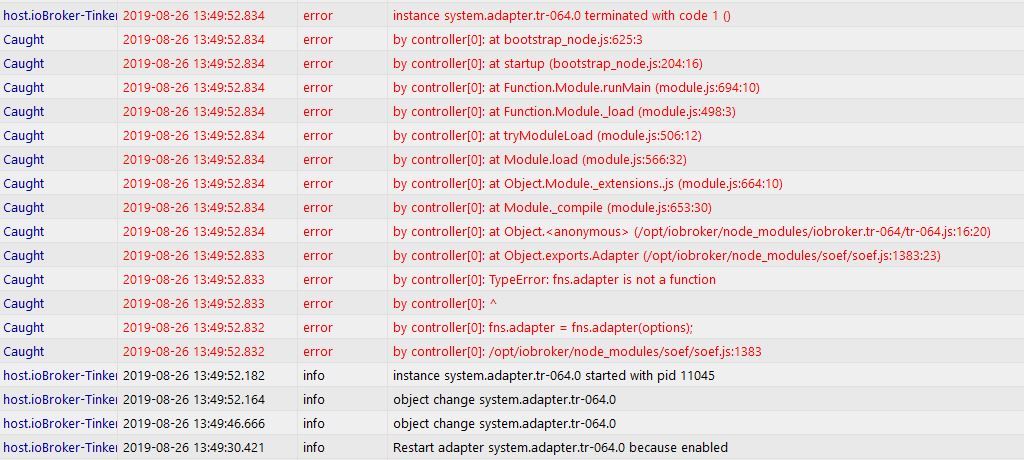

    bekomme seit heute immer wieder diese Fehler.
    Der TR-064 läuft nicht mehr.
    Hatte gestern nur einen Neustart des ioBroker durchgeführt.
    Neustart des Adapters bringt auch nichts.
    Kann mir jemand einen Tipp geben, wo der Fehler zu suchen ist, bzw. was die Ursache zu sein scheint.
    Vielen Dank

      dna909
      @GregorS Probier mal folgendes in der Konsole:
      cd /opt/iobroker/
      iobroker stop tr-064
      cd /opt/iobroker/node_modules/iobroker.tr-064
      npm install soef

                            • GregorSG Offline
                              GregorSG Offline
                              GregorS
                              Danke !!
                              Bei mir läuft es jetzt wieder alles.
                              Brauchte nur:
                              cd /opt/iobroker/
                              npm install soef
                              Woran lag es?
                              INTEL NUC i7, Sonoff, hmIP, AVM, Jeelink, T-Link, Alexa, Saia-Burgess, uvm.
                              IssiI 1 Antwort Letzte Antwort
