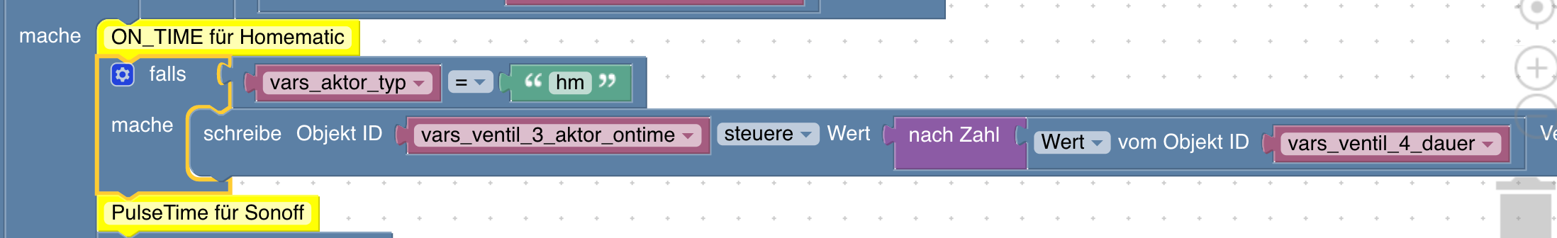

      @Kuddel sagte in [Vorlage] Gartenbewässerung mit 4 Ventilen:
      @dslraser du musst bei Ventil Steuerung gucken und da bei Ventil 4.
      Die Befehle werden nicht umgesetzt
      In Ventil 4 ( da ist vars_ventil_3_aktor_ontime ausgewählt (müsste wahrscheinlich 4 sein, oder ?)
      • K
        Kuddel @dslraser last edited by Kuddel
        @dslraser stimmt.
        Danke. wird morgen korrigiert
        dslraser 1 Reply Last reply Reply Quote 0

          zum Vergleichen/Fehler suchen macht sich der Javascript Code immer ganz gut.

              ich auch blos, aber da lassen sich die Variablen besser vergleichen, da ist mir blos aufgefallen das Du zweimal die 3 verwendet hast anstatt einmal die 4

                                      Sooo, habe den Übeltäter für das Problem mit Ventil 3 und 4 gefunden:
                                      Klassischer Copy & Paste Fehler.
