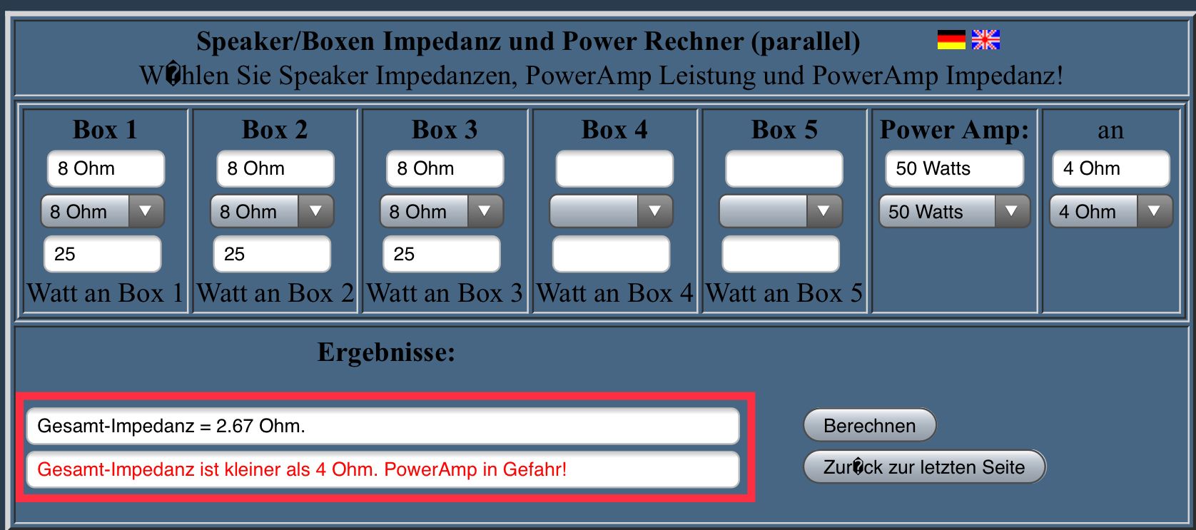

                          Ich habe mich nochmal versucht schlau zumachen zum Thema Impendanz und festgestellt, dass ich wohl ein Problem mit einer Parallelschaltung von den Lautsprechern hätte. Drei prallel ergeben nur 2,6 Ohm der AMP2 muss aber 4-8 Ohm haben.
                          Dann habe ich gelesen das man auch reihe und parallel mischen kann. Ich würde jetzt zwei in reihe schalten und den dritten parallel dazu. Macht dann 5,3 Ohm. Ich hoffe ich habe keinen Denkfehler?

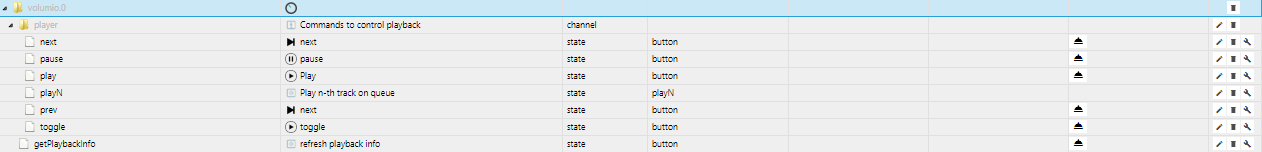

                                  adapter volumio funktioniert - start -pause -next usw .Bedienung mit Alexa oder Iqontol Adapter

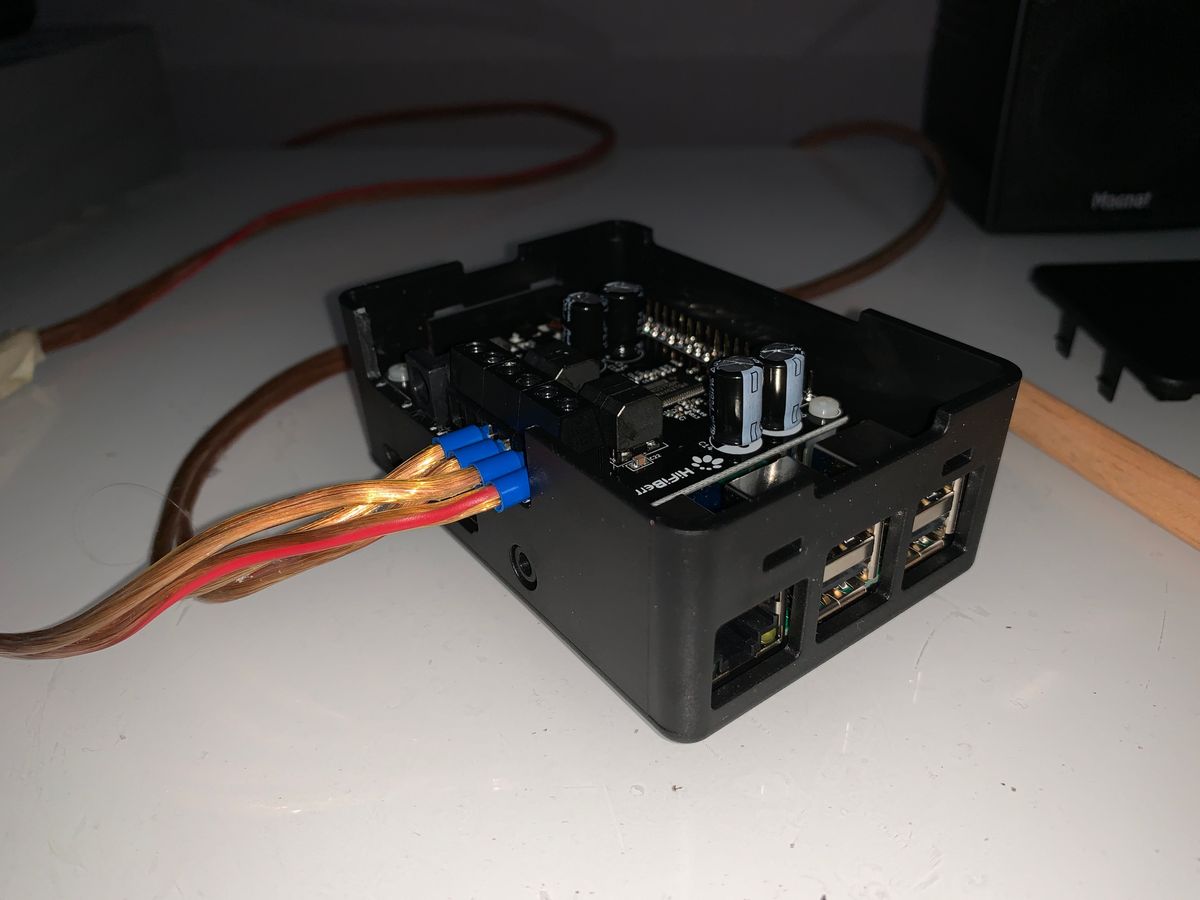

                                    So ich habe mich jetzt endlich dazu durchgerungen und einen hifiberry amp2 bestellt. Besser später als nie ;-)

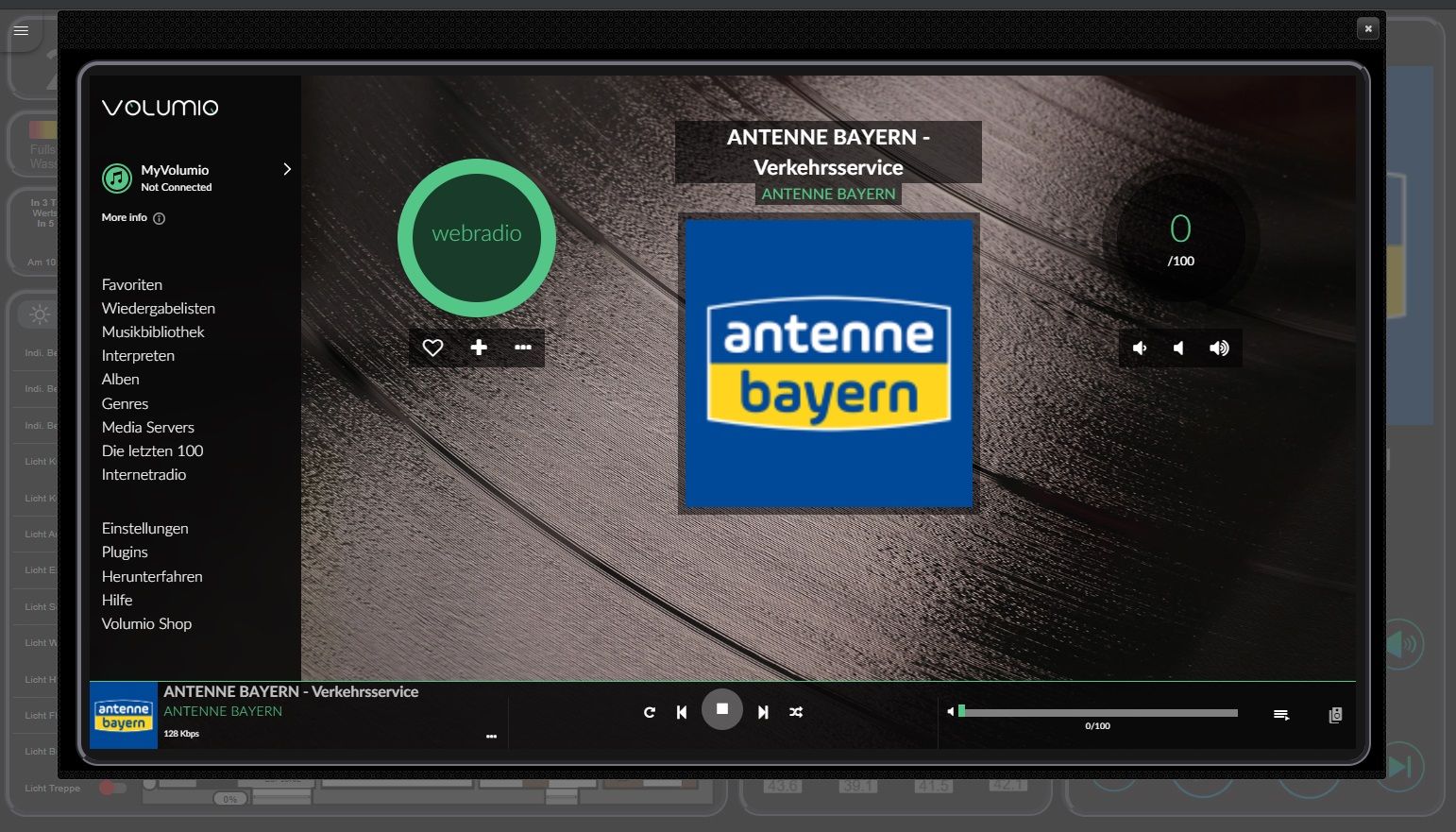

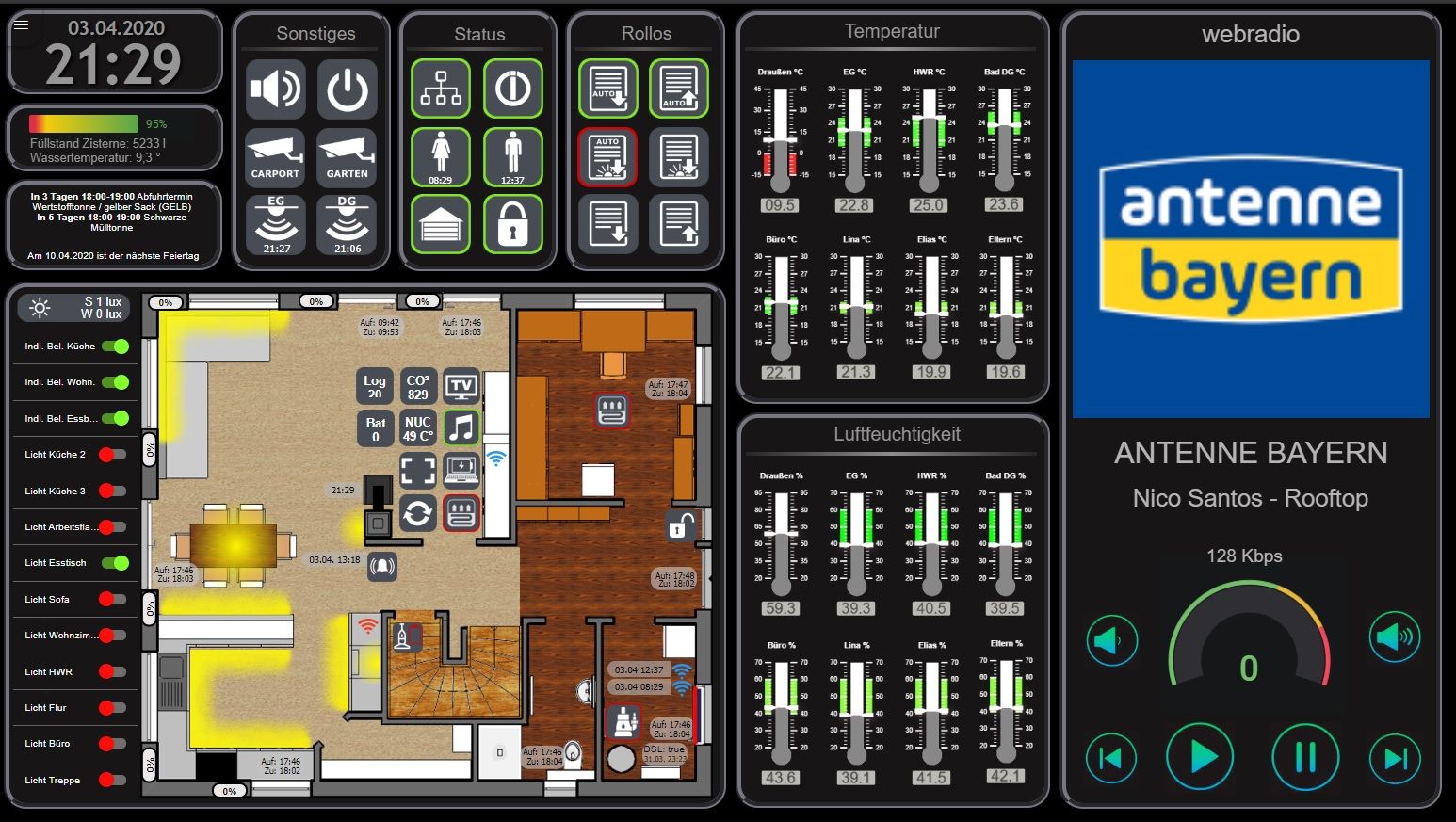

                                        So hifiberry mit volumio läuft jetzt :-) bin stark begeistert, habe mir auch gleich etwas für meine VIS gebastelt. Das wird nur angezeigt wenn volumio auch läuft.
