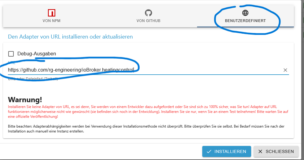

    @Bert-0 sagte:
    Was meinst du?
    Siehe
    https://www.iobroker.net/#de/documentation/tutorial/adapter.md
    Abschnitt upload...

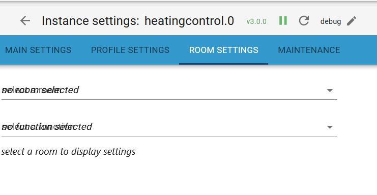

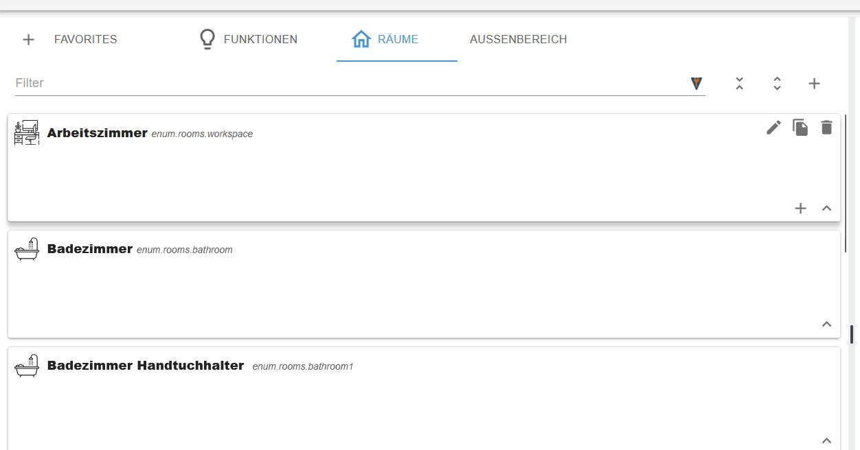

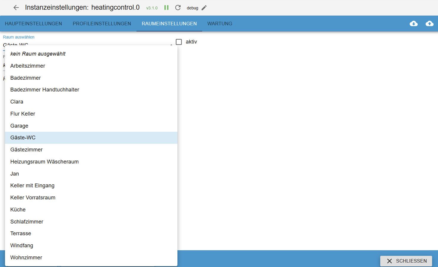

        • B Bert 0
          @rene_hm
          Hab jetzt die Version 3.1.1
          Anbei das Log.
          console-export-2026-4-10_15-9-20.log
          Die config vor Schliessen des Admins:
          heatingcontrol-config-instance-0(4).json
          Die config nach wiederöffnen des Admins:
          heatingcontrol-config-instance-0(5).json
          Auch der Upload ( danke Fehler beseitigt ) mit der Config ( heatingcontrol-config-instance-0(4).json) , hat die Räume nicht wieder hergestellt.
          Bert
          Vert
          Rene_HMR Offline
          Rene_HMR Offline
          Rene_HM
          #3224

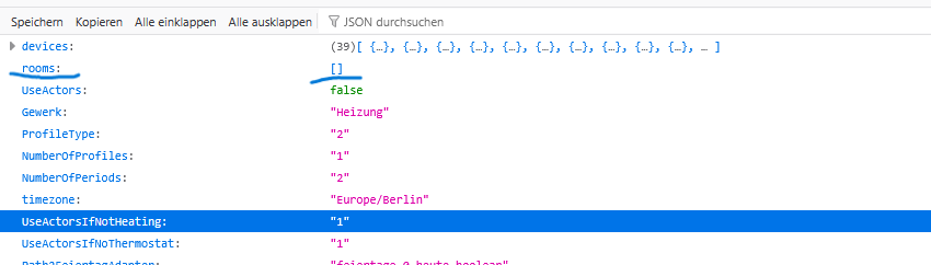

          @Bert-0 sagte:
          ja, das war zu erwarten.
          Das log bringt mich aber etwas weiter.
          Wie ich befürchtet hatte, werden die Räume beim Öffnen des admins gelöscht. Das passiert in einer migrations-Funktion, die sicherstellen soll, dass alte configs (v2.x) mit der neuen config (v3.x) verwendet werden können.
          Derzeit verstehe ich aber noch nicht, warum die Räume gelöscht werden. Eigentlich soll nur geschaut werden, ob die Räume eine ID haben, z.Bsp. enum.rooms.flur_keller . Wenn es keine ID gibt oder die keinen Inhalt hat, ist das ein Zeichen, dass noch die alte config verwendet wird. Nur in dem Fall sollen die Räume gelöscht werden. In deinem Fall werden sie aber trotz vorhandener ID gelöscht. Ich suche weiter....

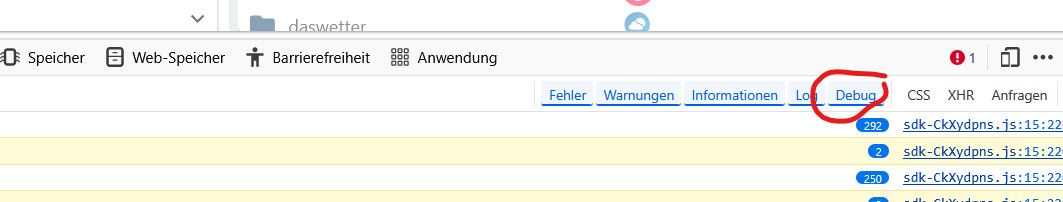

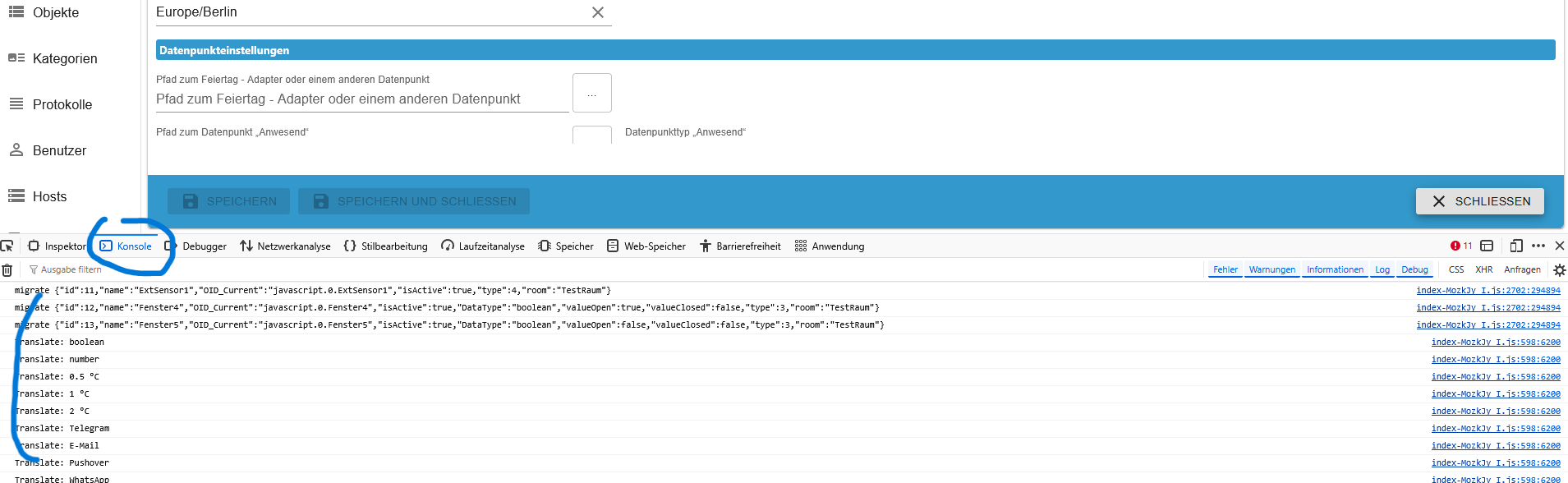

                @Bert-0 Kannst du mal schauen, ob du in deinem Browser, wo das log angezeigt wird, auch die debug-Infos aktiviert hast?
                Im Firefox ist das hier:
                wenn das Debug angeschaltet ist, bekommst du dann mehr logs? Mir scheint, es fehlen logs...
                • B Offline
                  Bert 0
                  #3228
                  Nein war nicht an.
                  console-export-2026-4-10_17-4-58.log

                                #3235
                                @Bert-0 sagte:
                                Was konkret meinst du da, ich habe einen Blackout.
                                Du hast die neue Version ja installiert, passt also.
                                Im log sehe ich nun auch das Problem. Es scheint ein Timing-Problem zwischen abholen der Liste der verfügbaren Räume aus dem System und dem Start der Datenmigration / Datenprüfung zu sein. Im Log sehe ich, dass cirka bei jedem zweiten Öffnen des admins die Liste der verfügbaren Räume leer ist. Manchmal ist die Liste aber auch gefüllt... Jetzt muss ich mal schauen, wie ich das lösen kann...
                                so sollte das log aussehen:
                                16:34:44.201 availableRooms for migration: enum.rooms.Garage, enum.rooms.keller_vorratsraum, enum.rooms.HWR, enum.rooms.workspace, enum.rooms.guest_bathroom, enum.rooms.LivingRoom, enum.rooms.heizungsraum_wäscheraum, enum.rooms.Bedroom, enum.rooms.Office, enum.rooms.jan, enum.rooms.flur_keller, enum.rooms.clara, enum.rooms.Garden, enum.rooms.bedroom, enum.rooms.Bathroom, enum.rooms.bathroom, enum.rooms.gästezimmer, enum.rooms.bathroom1, enum.rooms.Childrens_room_1, enum.rooms.windfang, enum.rooms.Kitchen, enum.rooms.Childrens_room_2, enum.rooms.Terrace, enum.rooms.keller_mit_eingang
                                und so sieht es meist aus:
                                16:33:38.313 availableRooms for migration:

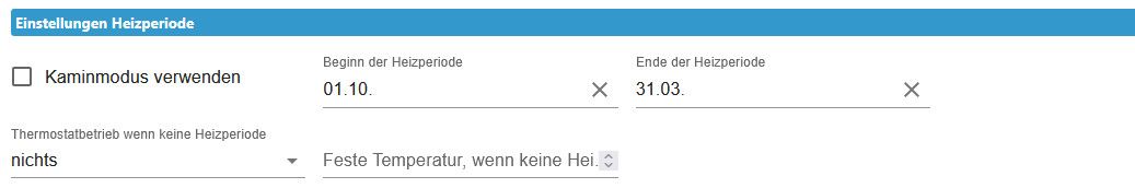

                                        @rene_hm wenn ich die Heizperiode leer lasse um die Heizperiode über den Umschalter zu steuern, bekomme ich folgenden Fehler:
                                        2026-04-12 15:27:03.100 - error: heatingcontrol.0 (951414) heating period not valid /
                                        Rene_HMR 1 Antwort Letzte Antwort
                                        • Siggi0904S Siggi0904
                                          Rene_HMR Offline
                                          Rene_HMR Offline
                                          Rene_HM
                                          #3240
                                          @Siggi0904 sagte:
                                          Du musst die vordefinierte Heizungsperiode ausschalten.
                                          Leider habe ich der Anzeige im admin einen Fehler:
                                          "Kaminmodus" hier bedeutet, "Vordefinierte Heizperiode verwenden"
                                          Ich ändere das in der nächsten Version.
