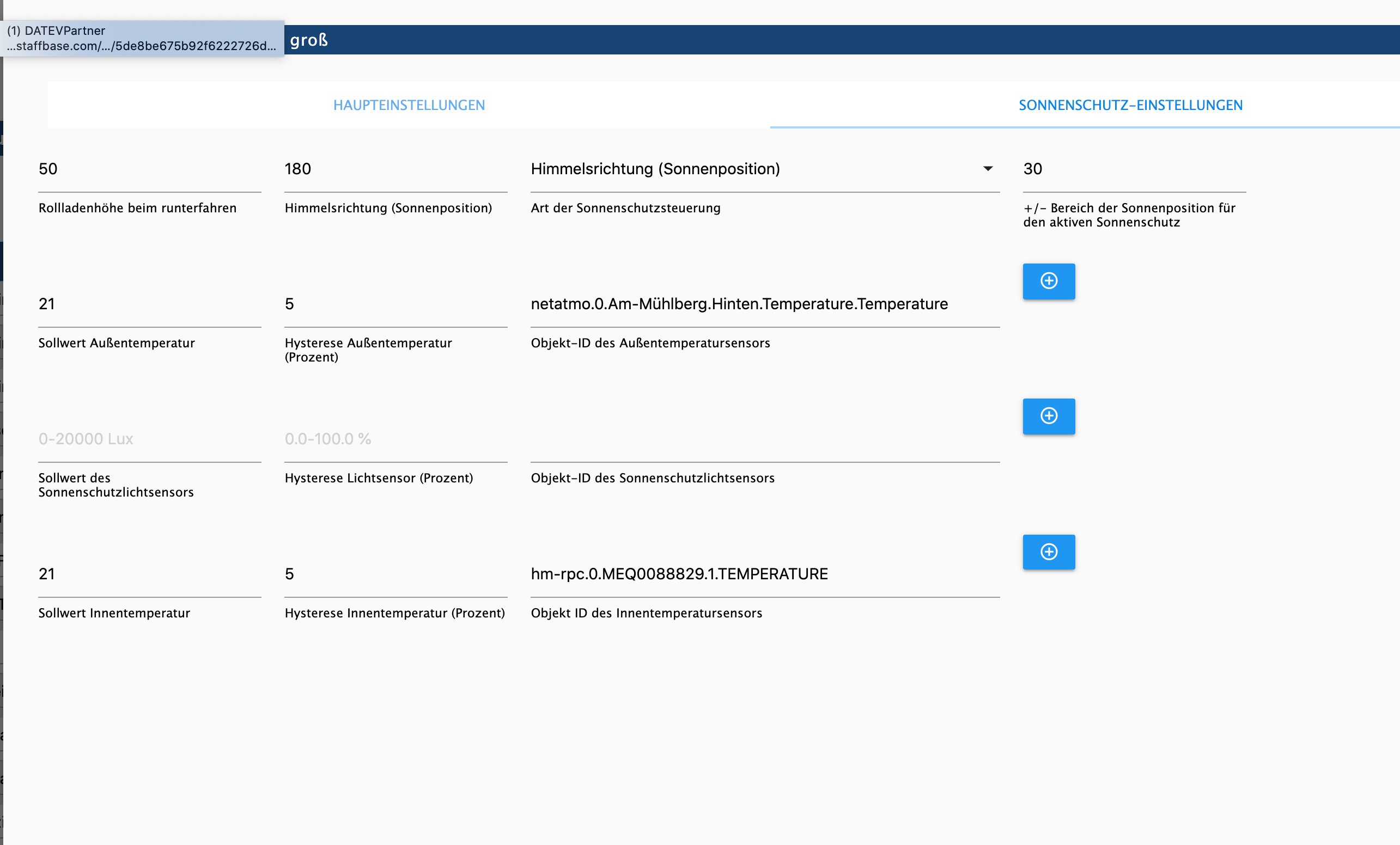

                  Update 2:
                  hatte natürlich noch "heat protection" in den Einstellungen der jeweiligem Rollladen aktiv. Da er sich scheinbar dort aus den Haupteinstellungen auch den Temperatursensor zieht, war ich bei 30° weit über dem lightlevel Wert von 35000.
                  Besteht irgendwie die Möglichkeit, für die heatprotection einen eignen Sensor zu hinterlegen? Oder Alternativ einen neuen Control Datenpunkt nur für heatprotection, da dann die Rollläden ja auf 0% fahren sollen.
                  Update 1:
                  @simatec eben ist der Rolladen wunderbar in den Modi "SunProtect" gefahren, jedoch ignoriert er die eingestelle Höhe in den Einstellungen des Rolladen:
                  Es geht um den Switch 25, man sieht er ist auf 0% gefahren, obwohl in den Einstellungen 25% eingetragen ist.
                  Mini Log:
                  Sunprotect #418 Set ID: IoT_Switch25-Shutter-Linvingroom-big value: 0%
                  Habe ich bezüglich der Verdunklung doch etwas falsch eingestellt.
                  Dankbar für jeden Input und schönen Feiertag

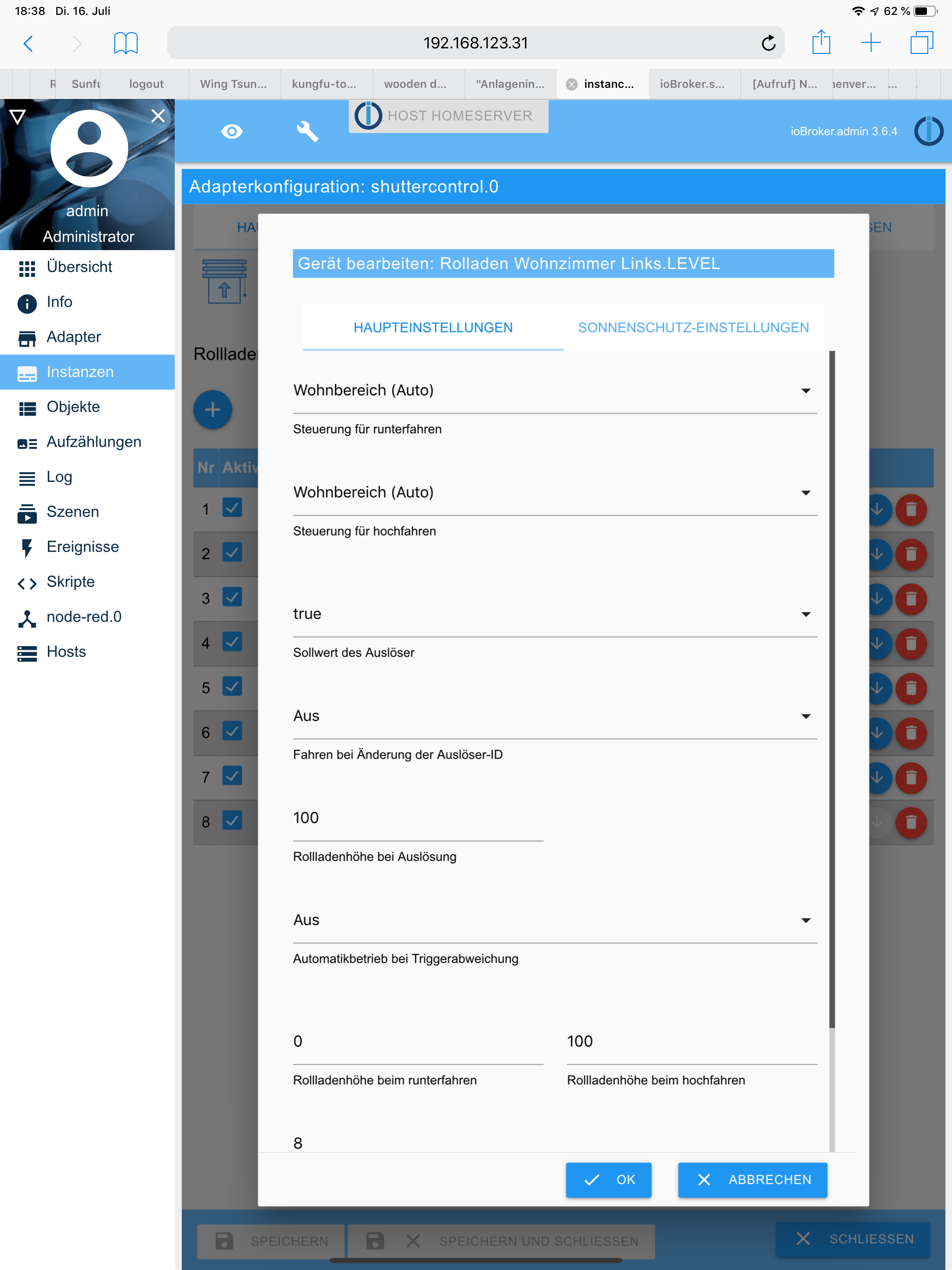

                        ich rätsle gerade an einer Einstellung für einen neuen Rollladen (erster im Schlafbereich).
                        Eigentlich soll er etwa das gleich machen wie die im Wohnbereich, nur dass er nicht automatisch öffnen soll.
                        Die Einstellung ist wie folgt:
                        Verhalten ist nun aber so, dass er abens nicht alleine runter fährt. Aber interessanterweise heute um 11:30 Uhr allein rauf gefahren ist. Also genau anders herum als ich es vermeindtlich eingestellt habe.
                        Hat jemand eine Idee?

                        • H HomeUser

                          #7012
                          @homeuser abgesehn davon, das von verschleierten DPs nichts halte.
                          ohne dem vergleich zu deinem wohnbereich wird die kristallkugel.gif auch nicht sauberer.
                          gruß vom Woody

                              #7014
                              @da_woody Hier die Einstellung vom Wohnbereich:
                              Sind weitere Infos relevant?

                                #7015
                                @homeuser du hast ZEIT Schlafbereich mit... ausgewählt und Uhrzeiten hinterlegt. Lass mal die Uhrzeit leer
                                Axel KoenekeA 1 Antwort Letzte Antwort

                                  #7016
                                  @HomeUser Wie oben schon geschrieben- nimm mal die Automatik raus. Habe bei mir alle Räum ohne "Automatik" problemlos am laufen.
                                  Schau dir mal die Anleitung dazu an:

                                    #7017
                                    @axel-koeneke War ein guter Tip. Ohne Automatik hat es geklappt. Dann kann ich mich jetzt schrittweise auf die Suche nach der Ursache machen.
