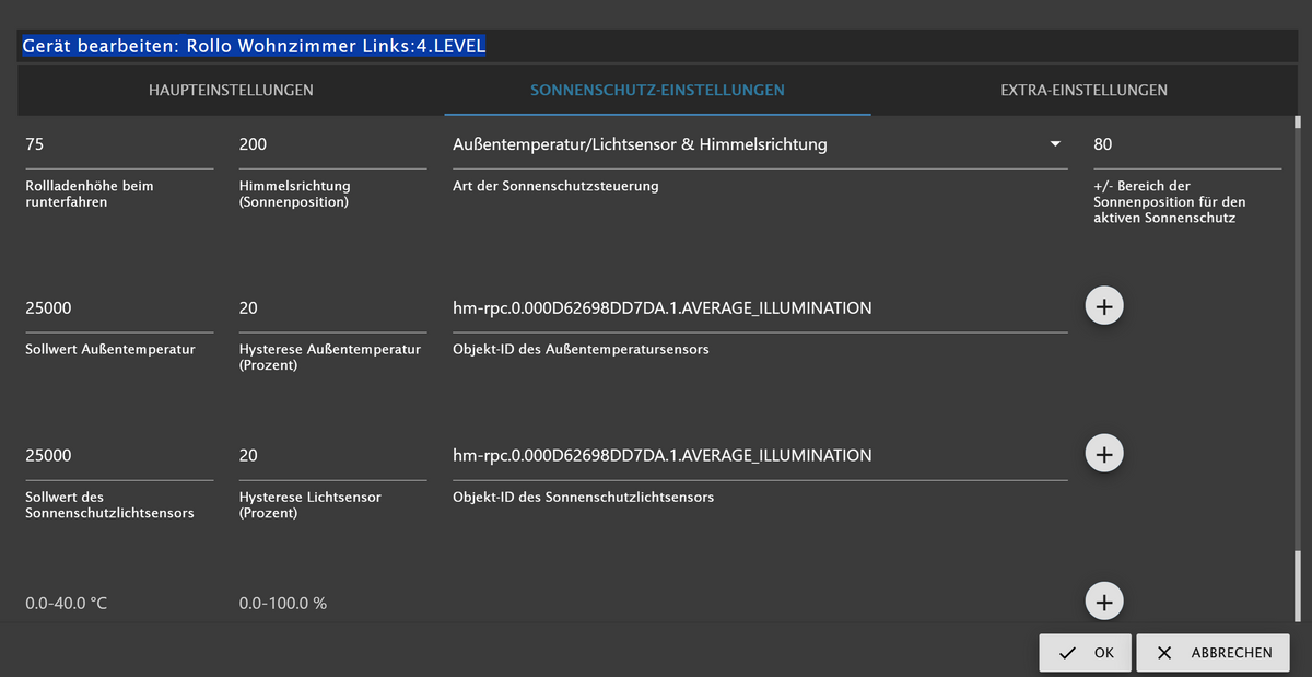

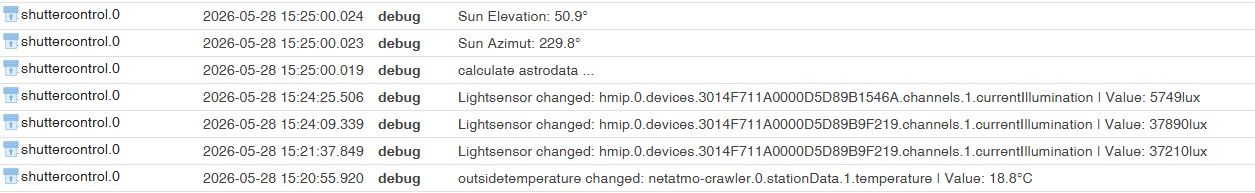

    Warum fährt Shuttercontrol nicht in den Sonnenschutz?
    • J Jens Lattwesen
      #7490
      @Jens-Lattwesen log bitte als Text in code-tags posten
      Ich glaube aber entziffern zu können, dass die Sonne noch nicht im Bereich ist
      edit
      ...und 5700 lux ist deutlich unter 30000
      J 1 Antwort Letzte Antwort
        edit
        Jens Lattwesen
        #7491
        @Homoran doch, habe noch einen zweiten Sensor, der im Bereich ist ;-)
        • J Jens Lattwesen
          #7492

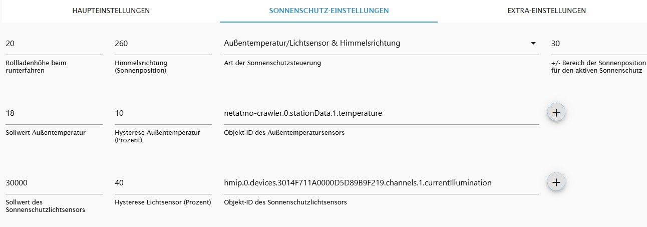

          @Jens-Lattwesen sagte:
          Und welcher ist für die Beschattung konfiguriert?
          • rtwlR Online
            rtwlR Online
            rtwl
            #7493

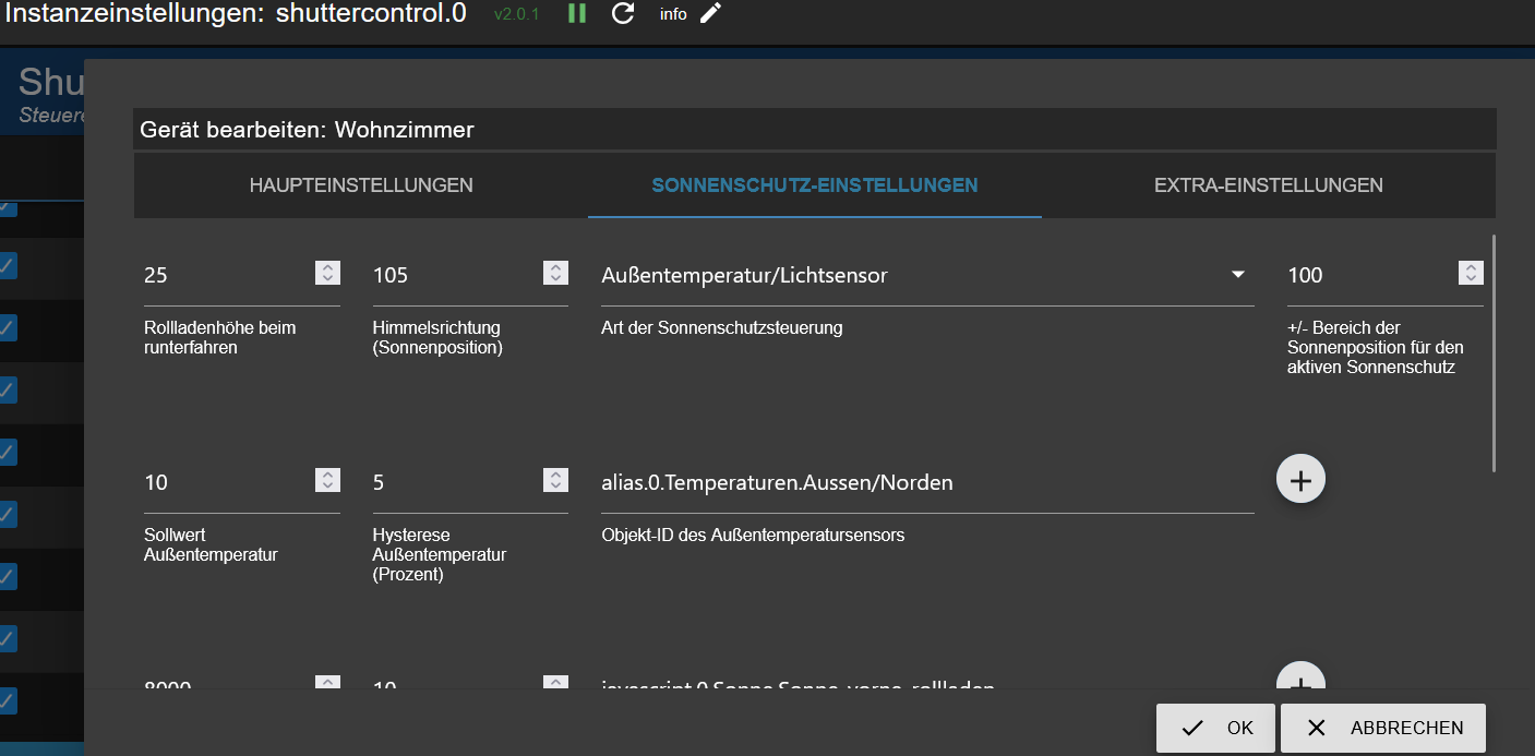

            30000 plus 40%Hysterese sind 47000.
            -Peter
            • rtwlR rtwl
              #7494
              @rtwl sagte:
              Und 30000 - 40% sind 18000
              rtwlR 1 Antwort Letzte Antwort
                @rtwl sagte:
                rtwlR Online
                rtwlR Online
                rtwl
                #7495
                @Homoran sagte:
                @rtwl sagte:
                warum ist es dann bei ihm nicht gefahren, wenn er 2x ca 40000 hatte?
                -Peter
                • rtwlR Online
                  rtwlR Online
                  rtwl
                  #7496
                  ah, liegt vermutlich am Azimut.
                  und meinst du @homoran mit deinen -40%, dass die Hysterese immer nach unten rechnet und der eingegebene Wert die obere Grenze ist?
                  -Peter
                  • rtwlR rtwl
                    #7497
                    @rtwl sagte:
                    So hab ich es im Kopf!
                    Bei 30000 geht die Beschattung los und 40% niedriger hört sie auf.
                    @rtwl sagte:
                    Weil da
                    Homoran sagte:

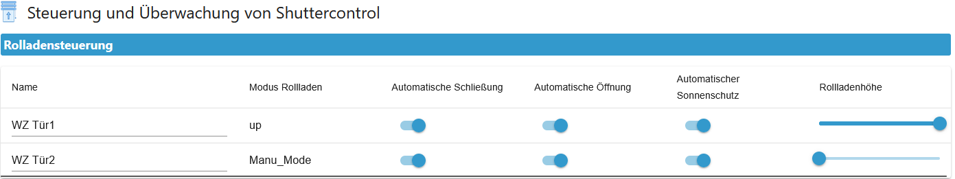

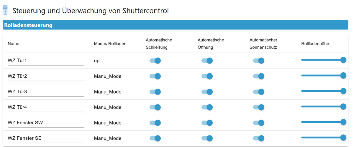

                          Ich habe wieder einen möglichen Fehler in Shuttercontrol entdeckt:
                          shuttercontrol.2
                          2026-07-31 21:50:37.191	info	Window is still closed -> drive to last height: Set ID: Wohnzimmer Tür zur Terrasse value: 100%
                          shuttercontrol.2
                          2026-07-31 21:34:06.654	info	Lightsensor #4 Will close ID: Wohnzimmer Tür zur Terrasse value: 0% after the window has been closed
                          Der untere Eintrag wäre richtig, nämlich, dass die Jalousie auf 0% fährt. Warum danach plötzlich auf 100% gefahren werden soll wenn das Fenster geschlossen wird verstehe ich nicht? Jedenfalls bleibt die Jalousie jetzt nach dem Schließen des Fensters oben. Sehr seltsam.
                          Ich kann die Debug-Daten nun nicht posten, da ich auf Infos stehen hab. Aber vielleicht lässt sich auch damit was anfangen? Seltsam ist auch, dass ausgegeben wird, dass das Fenster "still closed" ist. Das stimmt aber nicht. Es wurde 21:50:37 geschlossen und war die ganze Zeit seit nachmittag auf (also auch über den Befehl zum Schließen wegen der Dunkelheit hinweg).
                          PS. Der Modus des Rollladens steht auch auf "up", auch jetzt, wo das Fenster geschlossen ist.

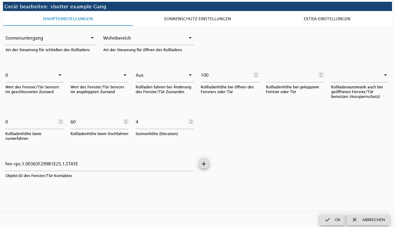

                            Guten Abend,
                            nach dem ich jetzt alle möglichen Einstellungen versucht habe und keine mich zum gewünschten Ziel gebracht hat. Gehe ich davon aus das es mit dem Adapter noch nicht möglich ist.
                            Ziel ist es, das wenn Fenster gekippt oder geöffnet ist, das Rollo nur bis zur einer bestimmten Position fährt. Dort soll es verbleibt bis das Fenster komplett geschlossen ist.
                            G 1 Antwort Letzte Antwort

                              @JavaMafia sagte:
                              JavaMafia sagte:
                              ich habe hier oder auch in der Beschreibung von dem Adapter nichts finden können.
                              Gibt es eine Einstellung die verhindert, dass das Rollo komplett runter fährt trotz geöffnetem Fenster.
                              Ich meine damit, wenn das Fenster gekippt ist, das es nur bis zu der eingestellten Position fährt z.B. 25%.
                              Gibt es für diese Funktion eine Einstellung oder muss man es immer manuell machen?
                              Guten Abend,
                              Soviel ich weiß ist das mit dem Adapter nicht möglich.
