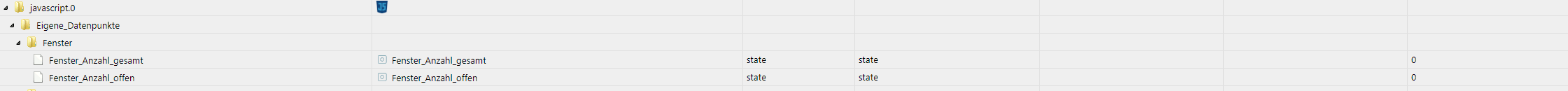

                      fully-screenshot.png Ich würde gerne ein Gerät ausblenden. Es geht hier um den Weihnachtsbaum. Gibt es eine Möglichkeit ein Kachel auszublenden, die nicht über Aktiv/Inaktiv funktioniert, denn nächsts Jahr soll wieder alles so funktionieren wie bisher.
                      martinschm
                      #7610
                      @ldittmar said in Test Adapter iQontrol 2.0.x Vis (Entwicklungs-Thread):
                      Was steckt denn hinter der "gelüftet" Kachel?
                      Überwächst du, wann in dem Räumen das letzte mal ein Fenster geöffnet wurde und wenn ja, wie machst du das?
