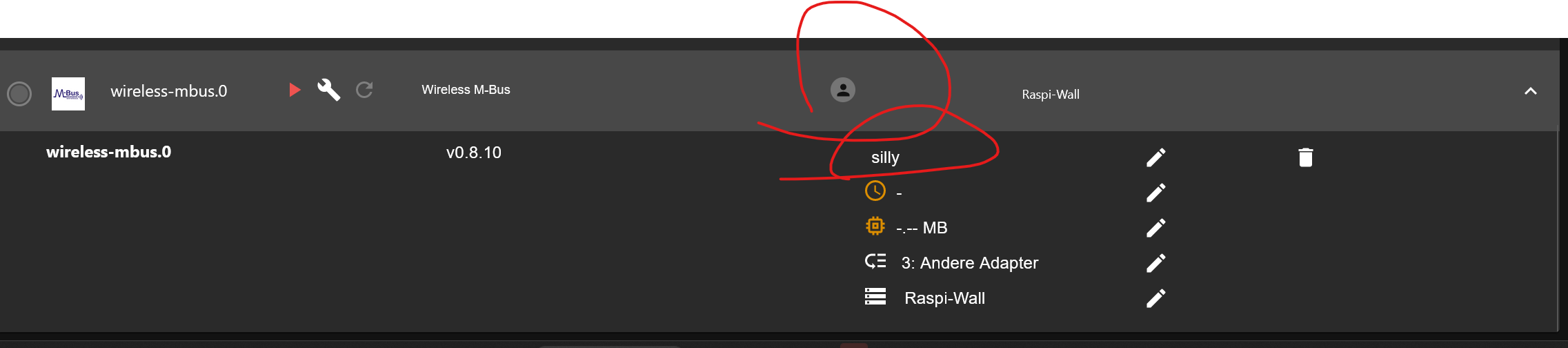

                                      @pille0557 im Admin bei dem wmbus Adapter den log level auf Debug stellen

                                      • smartboartS smartboart
