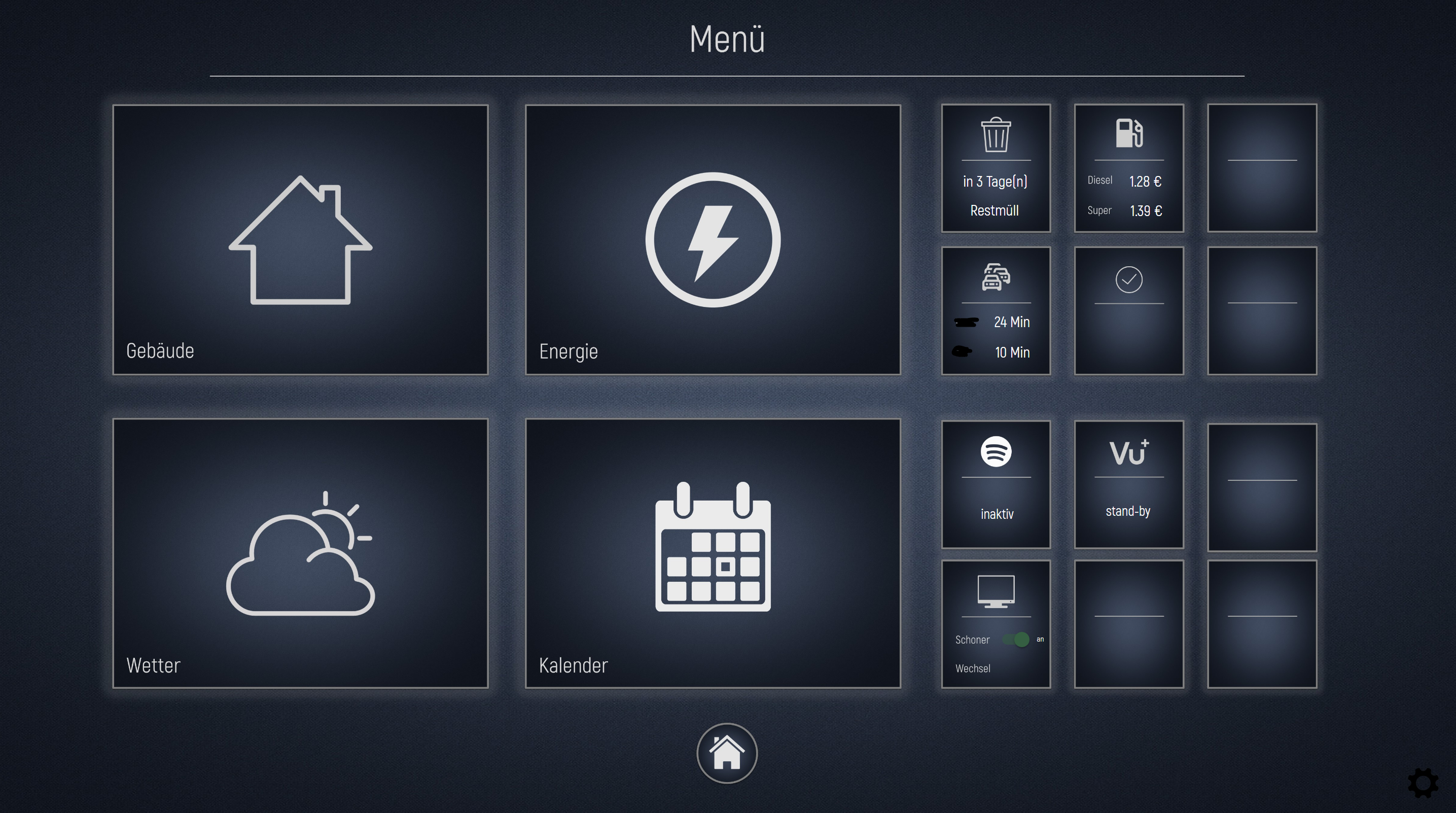

        • Folgendes würde ich gerne über jeweils zwei Schalter in meiner VIS (siehe Screenshot) einstellen können:
        1. Aktivierung eines echten Bildschirmschones, der einfach nach einer vorgegebenen Zeit eine definierte Reihenfolge von Views mit Vollbild-Fotos in meiner VIS abspielt
        2. Aktivierung eines zweiten Bildschirmschoners, der andere Views abspielt, als die oben definierten - eher informative Bildschirme
        Ich habe aktuell bereits mit dem Screensaver das Problem, dass mit Aktivierung dessen auf "true" der Timer nicht startet und alleine die Funktionalität des Bildschirmschoners noch nicht funktioniert. Das würde mir fürs Erste wirklich reichen und sehr weiterbringen.
        Hast du eine Idee ? Das Script habe ich eins zu eins von dir übernommen und nur die paar Variablen geändert. Unterhalb das Script + Screenshots. Vielen lieben Dank!
        Schalter in VIS:

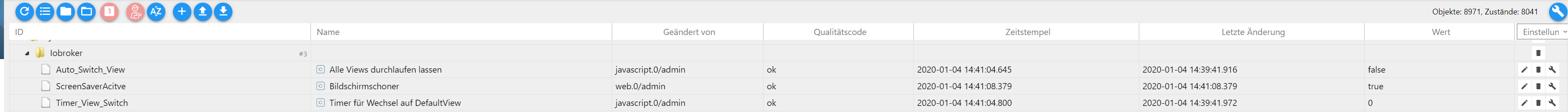

        Objekte:

                  Das mit dem Schreibfehler hat es teilweise verschlimmert, weil du nur einen der Schreibfehler korrigiert hast 😁
                  Wenn ich oben nachsehe hast du Zeile 215 korrigiert, aber die Zeile 67 in der das Objekt angelegt wird nicht.
                  Besser die mal aus und sag Bescheid ob sich was ändert.

                            Mich interessiert primär der „Glow“effekt unter den kleinen Kacheln.
                            Das ist wahrscheinlich shadow/ inset aber ich bekomme es einfach nicht so hin, bei Dir siehst echt gut aus. Wenn du dass css reinstellen könntest wäre mir bereits sehr geholfen... thx
                            Bostil Chaot 2 Replies Last reply Reply Quote 0
                            • Bostil
                              Bostil @dos1973 last edited by
                              @dos1973 Hi, ich fühle mich in PowerPoint mehr zuhause als in CSS, daher ist alles, was du in meiner Vis als Hintergrund siehst in Power Point ziemlich einfach & schnell "designed" worden und als "img" eingefügt.
                              • Chaot
                                Chaot @dos1973 last edited by
                                @dos1973 Meinst du sowas:
                                Ist Box-shadow
