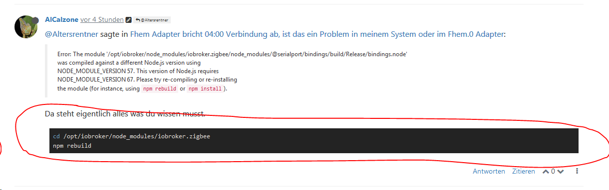

      @Altersrentner Na die aus meinem Post, auf den du dich vorhin bezogen hast:
      • A
        Altersrentner @AlCalzone last edited by
        @AlCalzone habe npm rebuiild ausgeführt.
        Nun sieht es im Log schon besser aus.
        Leider läuft der Zigbee Adapter nur mit gelb.
        Laut Log muss der serielle Port eingestellt werden.
        zigbee.0	2019-03-18 12:41:51.036	error	Serial port not selected! Go to settings page.

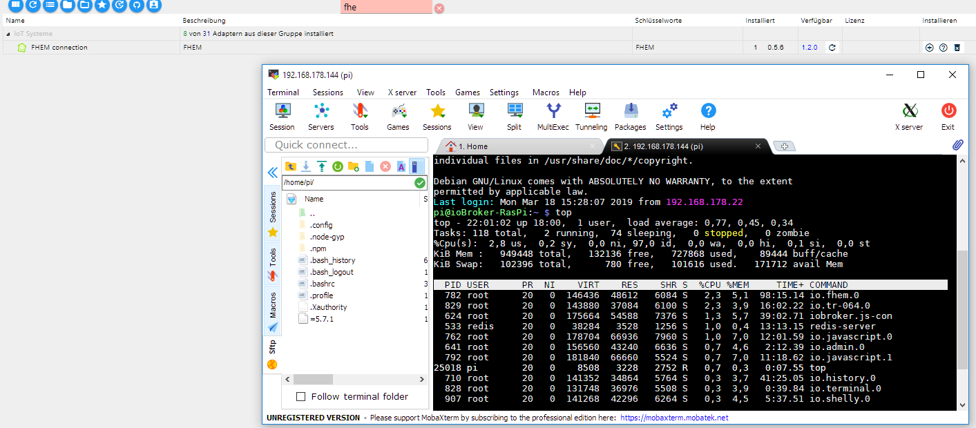

                  du hast 36 Instanzen am Start, davon werden 28 beim Neustart gestartet.
                  Ob das nicht alles etwas viel für den Pi ist?
                  Um 04:00 Uhr löst der Start von Instanz dwd.0 das ganze aus......
                  Zeige doch mal hier von der Konsole den Befehl "top" wenn alles läuft.
                  Hast du FHEM Adapter auf Version 1.1.1 ?
                  Würde mal dwd.0 und alle nicht unbedingt benötigten Instanzen beenden und nochmal eine Nacht abwarten...

                      @LausiD said in Fhem Adapter bricht 04:00 Verbindung ab, ist das ein Problem in meinem System oder im Fhem.0 Adapter:
                      Danke für Deine Bemühungen. Wie zu sehen habe ich fhem.0 in Version 0.5.6. Mit höheren Versionen gab es immer wieder Probleme.
                      Hier der gewünschte Ausschnitt.
                      Gruß Michael

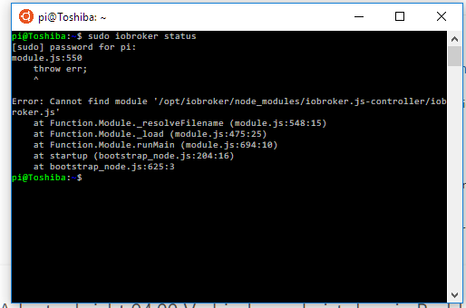

                            pi@Toshiba:~$ sudo chmod 777 /opt/iobroker
                            pi@Toshiba:~$ iobroker stop
                            iobroker controller daemon is not running
                            pi@Toshiba:~$ iobroker start
                            Starting iobroker controller daemon...
                            iobroker controller daemon started. PID: 22635
                            pi@Toshiba:~$ iobroker status
                            iobroker is running
                            pi@Toshiba:~$ admin status
                            Command 'admin' not found, did you mean:
                              command 'kadmin' from deb heimdal-clients
                              command 'kadmin' from deb krb5-user
                              command 'radmin' from deb freeradius
                              command 'amin' from deb orville-write
                            Try: sudo apt install <deb name>
                            pi@Toshiba:~$ status admin
                            Command 'status' not found, did you mean:
                              command 'states' from deb enscript
                              command 'qstatus' from deb gridengine-client
                            pi@Toshiba:~$ iobroker restart
                            Stopping iobroker controller daemon...

                            Kann mir bitte jemand sagen wie ich den Broker starten kann?
                            Danke Gruß Michael

                            • Homoran
                              Homoran Global Moderator Administrators @Altersrentner last edited by
                              @Altersrentner sagte in Fhem Adapter bricht 04:00 Verbindung ab, ist das ein Problem in meinem System oder im Fhem.0 Adapter:
                              Es sieht nicht aus, als ob du getan hast was da steht:
                              You need to re-login before doing anything else on the console!

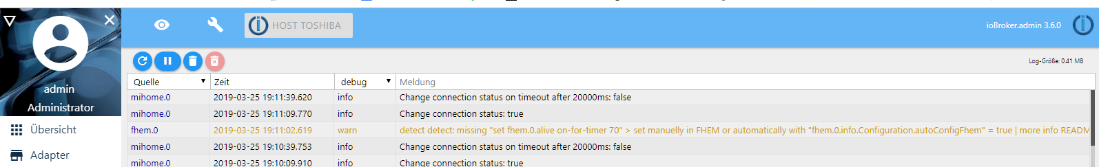

                                    • AlCalzone
                                      AlCalzone Developer @Altersrentner last edited by
                                      Desweiteren wird die Adapteransicht anders dargestellt wie in der Pi-Installation. Hier Listeneinträge und bei den beiden anderen Installationen Kacheln.
                                      Dafür gibts oben nen Knopf zum Umschalten.
                                      Leider fehlt bei diesen Installationen der Button "LOG HERUNTERLADEN". Damit könnte ich sehen wie die Situation im 24 Stunden Betrieb ist. Kann mir jemand einen Tipp geben.
                                      Du kannst im ioBroker-Installationsverzeichnis schauen, Unterordner logs. Da liegen die Logs als Textdateien (*.log) drin.

                                        • A
                                          @AlCalzone danke für Deine Nachricht.
                                          jetzt wird es richtig dick, Ich habe festgestellt, das eine Verbindung über ssh nicht möglich ist.
                                          Wenn ich über Instanz Terminal versuche sieht es so aus:
                                          Aber wo finde ich den Broker?
                                          Der Witz ist er der Broker läuft so wie der auf dem Pi.
                                          Gruß Michael
                                          • A
                                            Altersrentner @Homoran last edited by
                                            @Homoran Ich habe nur admin.0 ´, Version 3.6.0.
                                            "Dafür gibts oben nen Knopf zum Umschalten." Da gibt es keinen Knopf
                                            Gruß Michael
