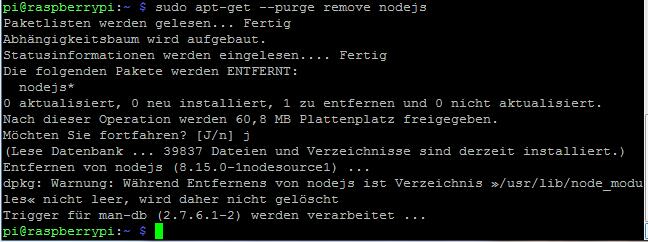

                                    • sigi234S sigi234
                                      @braunessofa
                                      B Offline
                                      B Offline
                                      braunessofa
                                      @sigi234
                                      login as: pi
                                      pi@192.168.1.226's password:
                                      Linux raspberrypi 4.14.98-v7+ #1200 SMP Tue Feb 12 20:27:48 GMT 2019 armv7l
                                      The programs included with the Debian GNU/Linux system are free software;
                                      the exact distribution terms for each program are described in the
                                      individual files in /usr/share/doc/*/copyright.
                                      Debian GNU/Linux comes with ABSOLUTELY NO WARRANTY, to the extent
                                      permitted by applicable law.
                                      Last login: Thu Feb 28 10:03:15 2019 from 192.168.1.128
                                      Wi-Fi is disabled because the country is not set.
                                      Use raspi-config to set the country before use.
                                      pi@raspberrypi:~ $ sudo apt-get --purge remove node
                                      Abhängigkeitsbaum wird aufgebaut.
                                      Statusinformationen werden eingelesen.... Fertig
                                      Paket »node« ist nicht installiert, wird also auch nicht entfernt.
                                      0 aktualisiert, 0 neu installiert, 0 zu entfernen und 0 nicht aktualisiert.
                                      pi@raspberrypi:~ $ sudo apt-get --purge remove nodejs
                                      Die folgenden Pakete werden ENTFERNT:
                                        nodejs*
                                      0 aktualisiert, 0 neu installiert, 1 zu entfernen und 0 nicht aktualisiert.
                                      Nach dieser Operation werden 60,8 MB Plattenplatz freigegeben.
                                      Möchten Sie fortfahren? [J/n] j
                                      (Lese Datenbank ... 39837 Dateien und Verzeichnisse sind derzeit installiert.)
                                      Entfernen von nodejs (8.15.0-1nodesource1) ...
                                      dpkg: Warnung: Während Entfernens von nodejs ist Verzeichnis »/usr/lib/node_modules« nicht leer, wird daher nicht gelöscht
                                      Trigger für man-db (2.7.6.1-2) werden verarbeitet ...
                                      pi@raspberrypi:~ $ sudo apt-get autoremove
                                      pi@raspberrypi:~ $ sudo reboot
                                      sigi234S HomoranH 2 Antworten Letzte Antwort
                                          nodejs*
