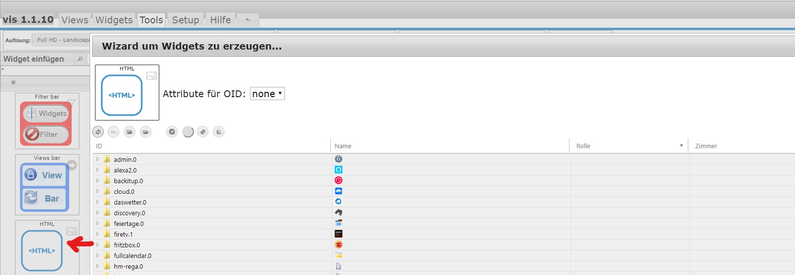

                  • sigi234
                    sigi234 Forum Testing Most Active last edited by
                    Mach mal einen Doppelklick auf ein Widget deiner Wahl............
                    Aber wie das funktioniert habe ich noch nicht raus gefunden.☺
