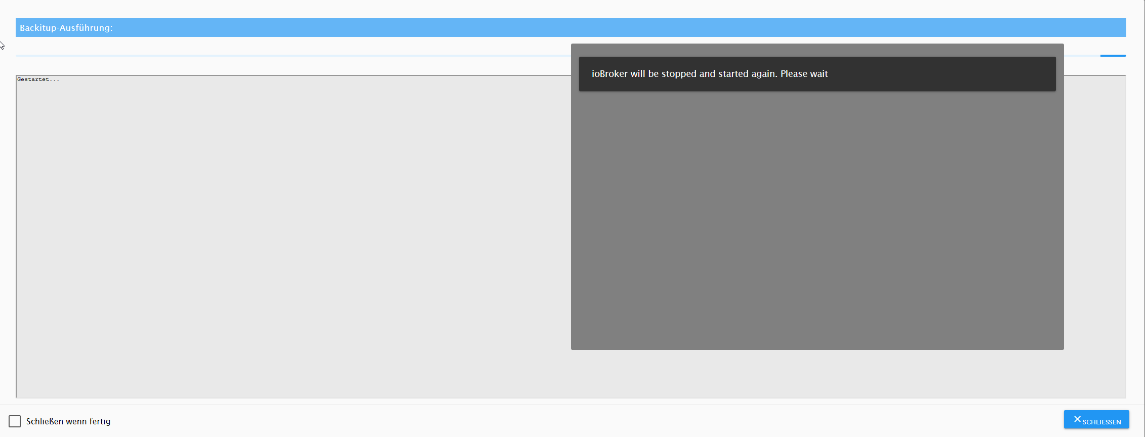

    die Komplettsicherung mit BackitUp funktioniert leider nicht. Es kommt das Fenster das der Vorgang gestartet wird. Leider passiert dann , auch wenn ich den Debug Mode einschalte nichts mehr. Ich habe keine Idee wo dran es liegen könnte. Der Standardbackup funktioniert ohne Probleme.
    Kann mir jeamand helfen?

      @msiemers
      Was soll passieren?
      IoBroker ist abgeschaltet, das Backup liest Daten aus in komprimiert sie.
      Was für ein Backup fährst du?
      Wie lange hast du gewartet

        Ich habe schon mehr als 10 Minuten gewartet. leider passiert nichts weiter.
        Müsste er die weiteren Schritte aufgrund der gesetzten Debug Einstellung nicht komplett darstellen
        und nicht verdeckt arbeiten?

          @msiemers
          Das komplett Backup dauert sehr lange. Je nach Hardware
          Da du aber eingestellt hast, den iobroker während der Zeit abzuschalten, kann dir auch nichts angezeigt werden.

                Ich warte jetzt noch mal ein wenig länger. Ich habe als Hardware einen PC dahinter. Eigentlich müsste das einigermaßen schnell erledigt sein.
                Die Sicherung wird wohl so 700MB groß werden.

                  @Homoran
                  Den soll man doch auch abschalten wenn man wirklich alle Zustände gesichert bekommen möchte.
                  Komisch ist nur, das wenn ich mich mit putty mit dem System verbinden und eine iobroker status Abfrage mache,
                  erhalte ich folgendes:
                  Wenn ich den ioBroker beenden möchte und ein iobroker stop eingebe kommt folgendes:
                  Ich habe das Gefühl das genau das auch das Script versucht und der iobroker gar nicht richtig beendet wird. Ich kann den iobroker nur über
                  sudo systemctl stop iobroker
                  beendet.

                    @msiemers
                    Dann hast du das Pech, dass du eine Installation hast, mit der das issue noch Bestand.
                    Es gibt da bald einen Patch für
                    @simatec weiss da vielleicht mehr
                    • simatecS Offline
                      simatecS Offline
                      simatec
                      @Homoran
                      Ja es gibt bereits einen Patch in der Testphase.
                      Auf Wunsch soll diese noch nicht im Forum gepostet werden.
                      @msiemers
                      Du hast ein PN von mir.

                          msiemers
                          @simatec
                          Ich habe den Fix eingespielt. der ioBroker wird auch direkt beendet. Zu erkannen das die Webseite grau wird.
                          Ein Total Backup wird auch erstellt. Die BackitUp Ausführung wird aber nicht komplett beendet:

                            @msiemers
                            Installiere mal bitte die Github Version 1.1.2.
                            Da habe ich was gefixt mit dem Starten nach Backup und Restore.
                            Oben unter Adapter auf die Katze gehen und da backitup in der Liste auswählen.

                                  msiemers
                                  @simatec Das hat alles einwandfrei funktioniert. Vielen Dank für die Hilfe.
