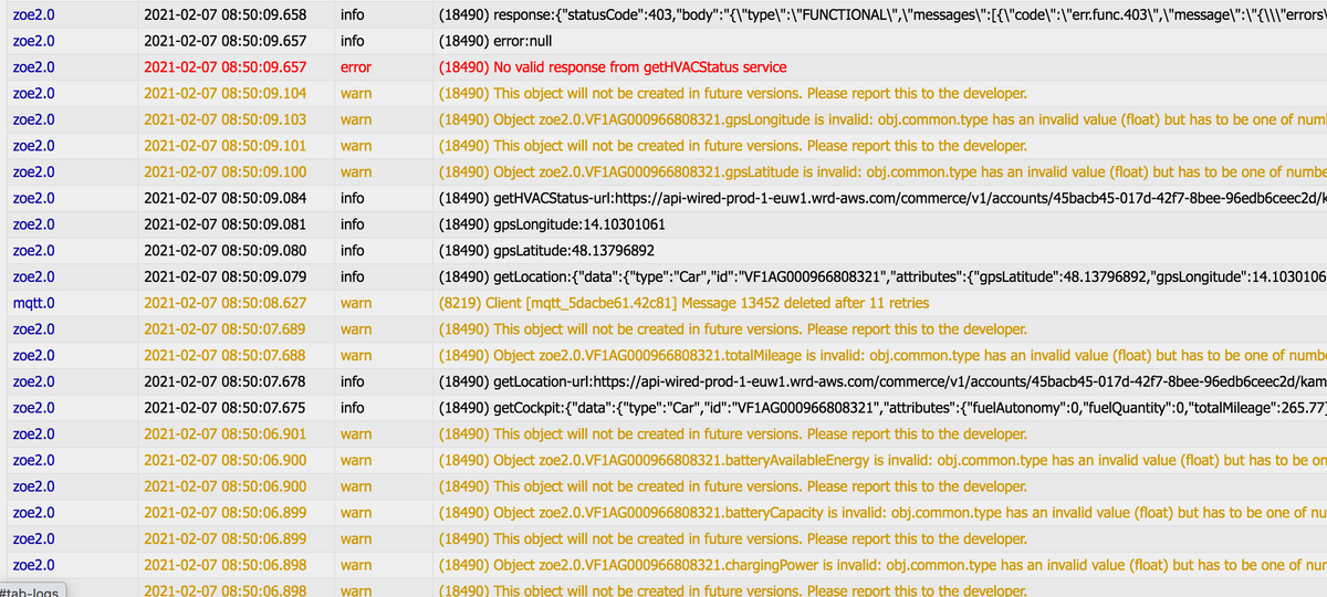

          habt ihr diesn Logeintrag auch?
          zoe2.0	2021-02-07 15:10:16.628	error	(19561) No valid response from getHVACStatus service
          dh die Abfrage für das Vorheizen fkt. nicht? (habs in der Instanz jetzt deaktiviert)

            Eben mal die Funktion "eingeschaltet" und getestet.
            ZOE brummt und heizt. Akku-Kapazität sinkt.
            Funktioniert also, trotz Fehlermeldung.
            Die habe ich übrigens auch.

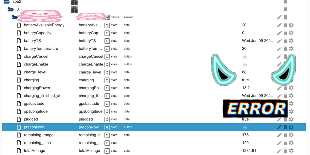

                  Hab mir nur eine ganz kleine vis gebastelt:
                  Der Balken wechselt bei 50& auf orange und bei 30% auf rot. Die Ladegrenze kann halt aktiviert, deaktiviert werden und wenn sie lädt, dann steht da wie lange es dauert...
