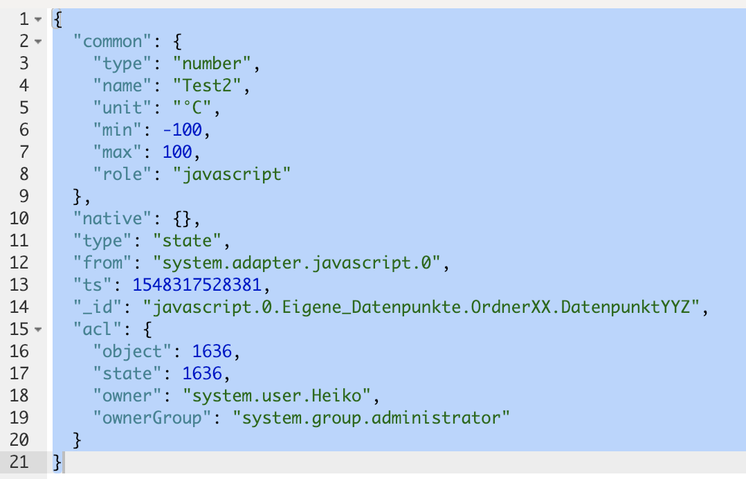

                                        Dann lösche den Datenpunkt und nehme das hier oder ändere es Dir so ab wie Du es brauchst. Das hier geht z.B. für Number
                                        <xml xmlns="http://www.w3.org/1999/xhtml"><block type="procedures_defcustomnoreturn" id="ORmhM@AO~Vbt~j|cDEnt" x="-188" y="63"><mutation statements="false"><arg name="ID"></arg>
                                        <arg name="Name"></arg>
                                        <arg name="Einheit"></arg>
                                        <arg name="Min"></arg>
                                        <arg name="Max"></arg></mutation>
                                        <field name="NAME">newNumberDP</field>
                                        <field name="SCRIPT">Y3JlYXRlU3RhdGUoSUQsIHsKICAgIHR5cGU6ICdudW1iZXInLAogICAgbmFtZTogTmFtZSwKICAgIHVuaXQ6IEVpbmhlaXQsCiAgICBtaW46IE1pbiwKICAgIG1heDogTWF4Cn0pOw==</field>
                                        <comment pinned="false" h="80" w="160">Beschreibe diese Funktion …</comment></block>
                                        <block type="procedures_callcustomnoreturn" id="id:rx-b:Kgpji.O_Wp?*" x="-187" y="137"><mutation name="newNumberDP"><arg name="ID"></arg>
                                        <value name="ARG0"><block type="text" id="+t4:h)4W#f_wYxYh9+6Q"><field name="TEXT">Eigene_Datenpunkte.OrdnerXX.DatenpunktYYZ</field></block></value>
                                        <value name="ARG1"><block type="text" id="f[rkb0.G[*H9[vT:#n!/"><field name="TEXT">Test2</field></block></value>
                                        <value name="ARG2"><block type="text" id="Cx3/BP4N],HF;V[o,btx"><field name="TEXT">°C</field></block></value>
                                        <value name="ARG3"><block type="text" id="]/9o}32pEVp@:I+pgfCE"><field name="TEXT">-100</field></block></value>
                                        <value name="ARG4"><block type="text" id="l%Zg[G8@hkN{5/CH{Sfm"><field name="TEXT">100</field></block></value></block></xml>
                                        Das ist der Inhalt vom Blockly:
                                         ![3822_bildschirmfoto_2019-02-02_um_17.47.51.png](/assets/uploads/files/3822_bildschirmfoto_2019-02-02_um_17.47.51.png)
                                         ![3822_bildschirmfoto_2019-02-02_um_17.48.02.png](/assets/uploads/files/3822_bildschirmfoto_2019-02-02_um_17.48.02.png)
                                         ![3822_bildschirmfoto_2019-02-02_um_17.50.57.png](/assets/uploads/files/3822_bildschirmfoto_2019-02-02_um_17.50.57.png)
                                         ![3822_bildschirmfoto_2019-02-02_um_17.51.20.png](/assets/uploads/files/3822_bildschirmfoto_2019-02-02_um_17.51.20.png)

                                            Ich häng mich hier mal dran, da ich das ausprobieren wollte bzw. habe.
                                            Dabei ist mir aufgefallen das die Werte für "ts", "object" und "state" übernommen werden.
                                            D.H. bei mir habe ich jetzt mehrere Objekte bei denen diese Werte gleich sind.
                                            Macht das nichts? Ist das so okay, oder fällt mir das irgendwann auf die Füße?
                                            Danke und Gruß
