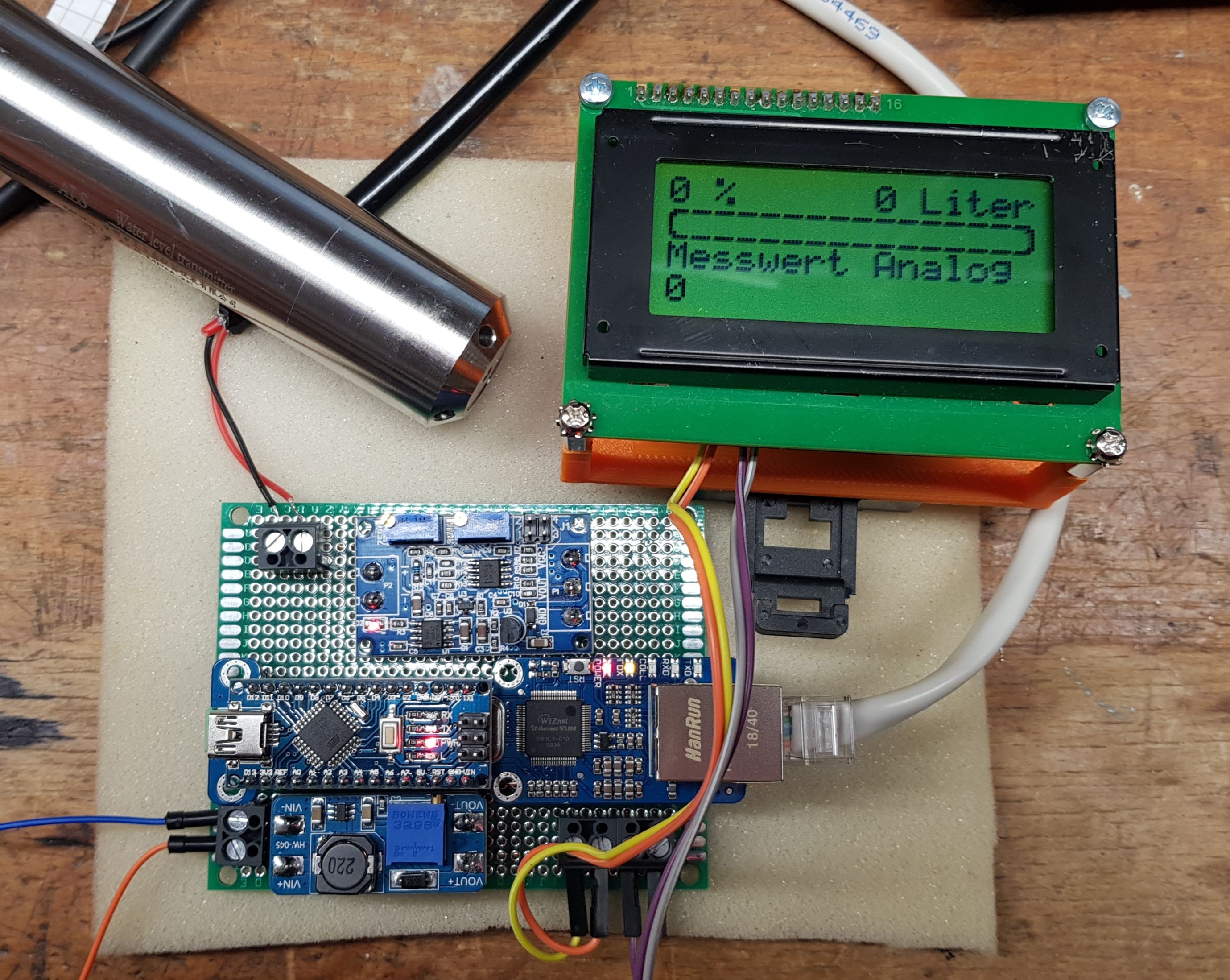

                                • EisbaeeerE Eisbaeeer
                                  freut mich zu hören, dass es geklappt hat. Die Elektronik klappt auch noch. Einfach hier fragen.
                                  Ich habe heute Abend auch noch ein wenig am Projekt gebastelt. Derzeit läuft bei mir der Langzeittest des Arduino. In der Zwischenzeit baue ich mir die Halterungen bzw. überlege ich mir, wie ich das ganze im Technik Raum montiere. Ich werde meine LCD-Anzeige in einen vorhandenen Unterverteiler einbauen, damit ich auch im Technik Raum sehe, wie voll die Zisterne ist. Dazu werde ich einen Halter ausdrucken, der das LCD auf die Hutschiene aufrastet. Der Sockel ist von "Phoenix" und kann auf die Hutschiene geklipst werden. Das Zwischenstück drucke ich mir aus.
                                  Der Zwischenadapter sieht dann so aus:
                                  Darauf wird dann das Display mit dem I2C Adapter gesteckt.
                                  Im iobroker werden derzeit diese Datenpunkte bereitgestellt (Arduino nano Board):
                                  Grüße Eisbaeeer
