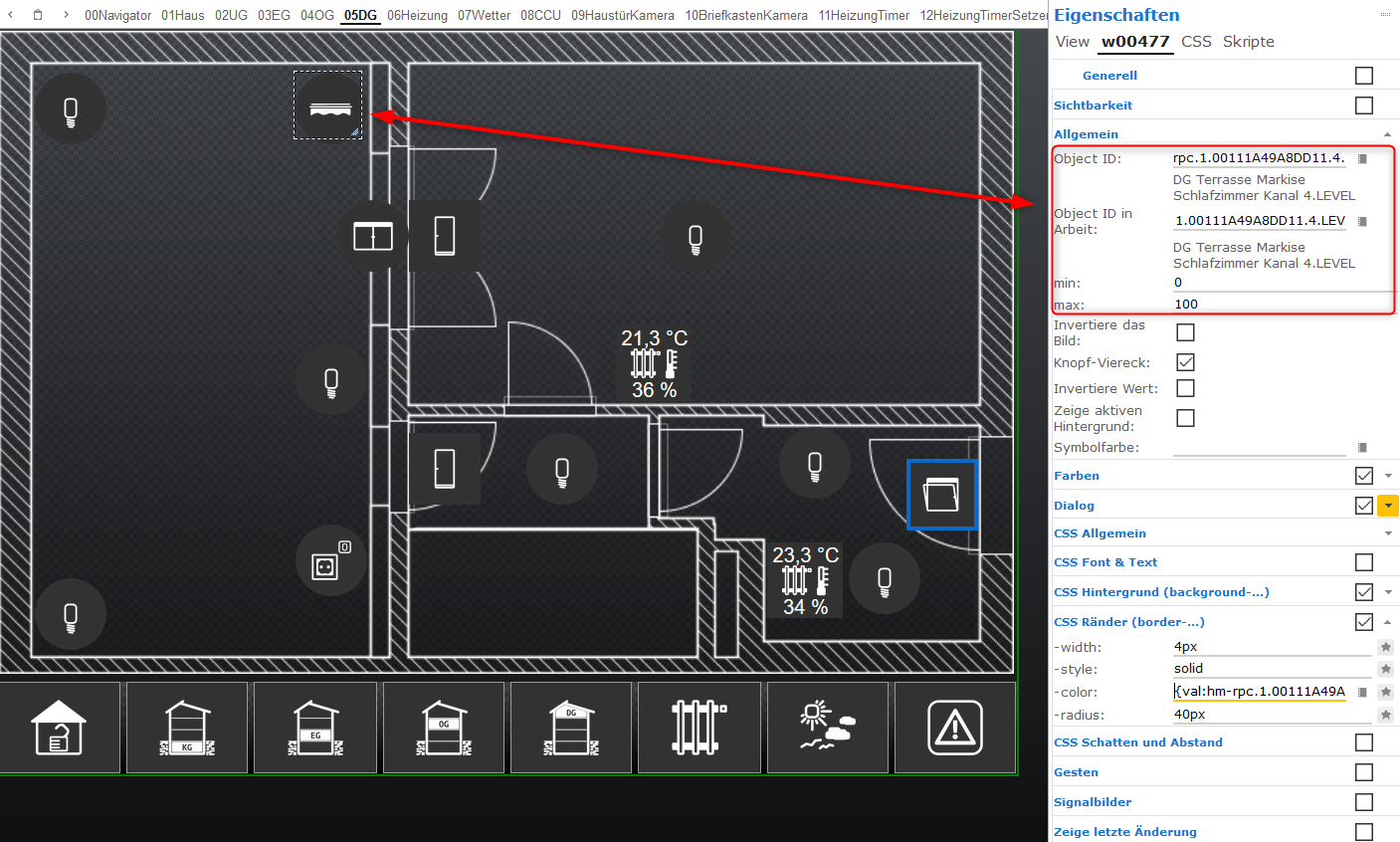

                        Habe mir einen HmIP-BROLL für die Markisensteuerung geholt. Die ferngesteuerte Auslösung erfolgt hier ja bekanntlich über die virtuellen Kanäle 4 bis 6, während Kanal 3 den Istwert anzeigt. Aber wie bekomme ich das in einem Widget dargestellt?
                        Wenn ich Kanal 4 abfrage, dann habe ich den korrekten Istwert nur, solange keine Ansteuerung des Aktors über die Kanäle 1, 2, 5 und 6 erfolgte. Drücke ich aber die Wippe (lokale Tastenkanäle 1 oder 2), dann wird der korrekte Istwert nur über den Statuskanal 3 angezeigt. Das Widget bietet aber leider keine Möglichkeit, zwischen Kanälen zur Ansteuerung und zur Statusanzeige zu unterscheiden. Ich kann mir da zwar mit einem entsprechenden Binding (z.B. {val:hm-rpc.1.00111A49A8DD11.3.LEVEL; val==0? "yellowgreen": val<=50? "royalblue": val<=100? "orange": "yellowgreen"}) eine Farbe über Kanal 3 definieren, allerdings beeinflusst das ja nicht die Darstellung des Symbols.

                              @dtp: habe das gleiche Problem bei meinen Rollläden mit insg. 12 HmIP-xROLL. Immer wenn mit Taster gefahren wird stehen die Anzeigen auf 0 oder 100. Zur Zeit habe ich mir damit geholfen: über das normale shutter-Widget das shutter+jqui-Dialog Widget transparent und mit höheren Z-index gelegt. Im shutter-Widget Kanal 3 und im shutter+jqui-Dialog Kanal 4 eingetragen. Leider funktioniert das nicht mit den hqwitgets Window and Shutter. Es wäre wirklich gut könnte man in den Widgets unterschiedliche Objekte für Steuerung und Anzeige auswählen.

                                Das mit dem Übereinanderlegen zweier identischer Widgets habe ich auch gerade gemacht. 😉
                                Das eine nutze ich nun zur Steuerung von Kanal 4 über den Dialog (da stimmt dann aber natürlich der angezeigte Istwert nicht) und das andere zur Anzeige des Istwertes von Kanal 3.
                                Das Widget für Kanal 4 liegt auf Z-Ebene 2 und hat einen transparenten Hintergrund sowie ein transparentes Logo und deaktivierte Ränder. Es ist also quasi unsichtbar. Das Widget für Kanal 3 liegt auf Z-Ebene 1 und zeigt zum einen über das Symbol dessen Zustand an und hat zum anderen über ein Binding je nach Level von Kanal 3 eine andersfarbige Umrandung.
