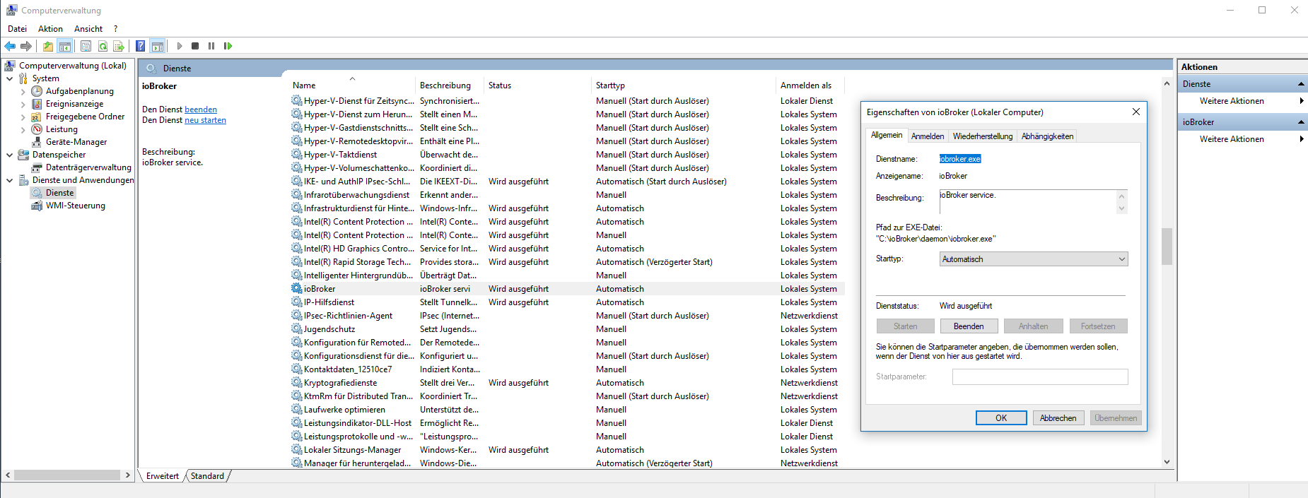

                  Ich versuche das Problem einzukreisen. Wenn bei Dir als Starttyp „Automatisch“ steht (Screenshot), dann versucht Windows auch, den ioBroker zu starten. Jetzt gibt es mehrere Logs, in denen man nachschauen kann, warum es nicht klappt. Zum ersten mehrere Logdateien im iobroker\daemon-Ordner. Und die neueste Logdatei im log-Ordner. Hast du da Einträge/Fehler ab Neustartzeitpunkt?
                  • K Offline
                    K Offline
                    klassisch
                    #24
                    Interessanterweise genau so. Starttyp "Automatisch".
                    Habe ioBroker-Dienst ja automatisch gestartet, aber nirgends den Starttyp eingegeben.
                    Ich boote nochmals und warte laaange dann schaue ich nochmals rein.

                      • ioBroker-Dienst steht auf Starttyp automatisch. Status ist weiss, keine Schrift.
                      • ioBroker läuft nicht
                      • ioBroke log hat den Start nicht vermerkt
                      • Windows Ereignisanzeige, System:
                      "Fehler" mit den Eigenschaften: "Der Dienst "iobroker.exe" wurde aufgrund folgenden Fehlers nicht gestartet:
                      Der Dienst antwortete nicht rechtzeitig auf die Start- oder Steuerungsanforderung."
                      "Das Zeitlimit (30000 ms) wurde beim Verbindungsversuch mit dem Dienst iobroker.exe erreicht."
                      Also mein Rechner ist zu lahm.

                                Jetzt mache einen Neustart ohne den ioBroker zu stoppen und schaue mal, ob es daran liegt
                                • StabilostickS Offline
                                  Stabilostick
                                  #31
                                  Daumen drück… [emoji1303]
                                  • K Offline
                                    K Offline
                                    klassisch
                                    #32
                                    So, jetzt hat es sich "eingerüttelt", ohne daß ich was zur Ursache sagen könnte. iobroker startet brav, wie es sein sollte. Sieht man schon im Taskmanager an den node.js tasks

                                        So soll es sein.
                                        Wenn Du andere Dienste hast, auf denen ioBroker aufsetzt, kann man später auch noch Abhängigkeiten bei den Diensten einrichten (Startreihenfolge).
                                        Und man kann auch noch den Starttyp auf „automatisch (verzögert)“ einstellen. Dann startet ioBroker, wenn alles andere läuft.
                                        Aber lass es erst mal ruhig so.
