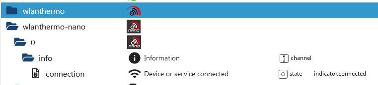

      Habs jetzt einfach mal ausprobiert. Geht wohl soweit, kommt allerdings
      checkWLT: [404] - no WLANThermo identified.
      im log.

                                        krodon @maxp last edited by
                                        @maxp ich habe den Adapter installiert, er zeigt mir aber so gut wie nichts an
                                        mcm1957 1 Reply Last reply Reply Quote 0
                                        • mcm1957
                                          mcm1957 @krodon last edited by
                                          @krodon
                                          Der Adapter ioBroker.wlanthermo (https://github.com/MaxPhenol/ioBroker.wlanthermo) der im Eröffnungsposting genannt ist ist seit Jahren nicht mehr gewartet und auch nicht in den Repositories gelistet. Dieser Adapter ist daher als DEPRECATED / UNSUPPORTRD zu betrachten.
                                          Sollte es um den wlanthermo-nano gehen dann ist das ei anderer Adapter und das Thema ist hier fehlplaziert.
                                          @Homoran
                                          Ichcrege an diese Topic das lt. Titel und link im etdten Beitrag zum Adapter wlanthermo gehört zu schlurssen da dieser Adapter verwaist u auch verwest ist.
                                          1 Reply Last reply Reply Quote 2
