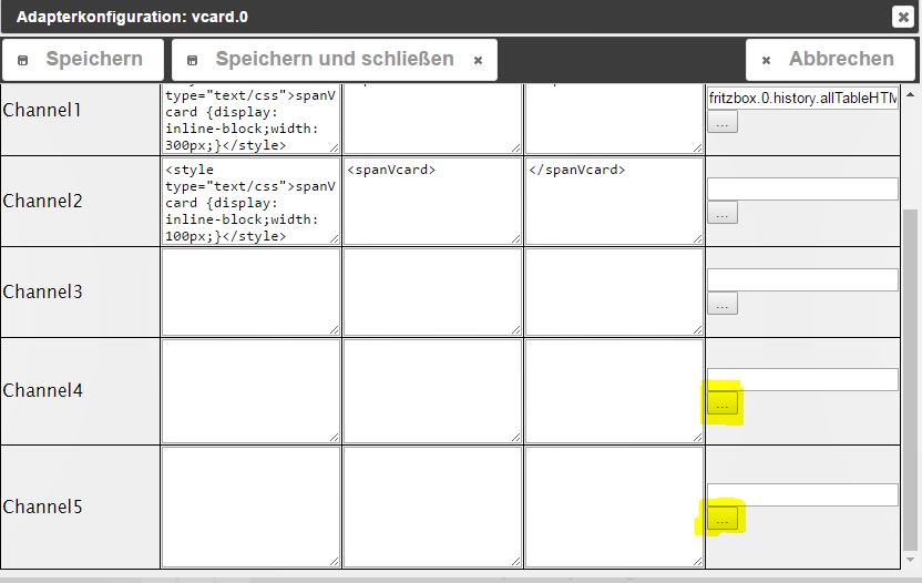

                • J
                  jack77 last edited by

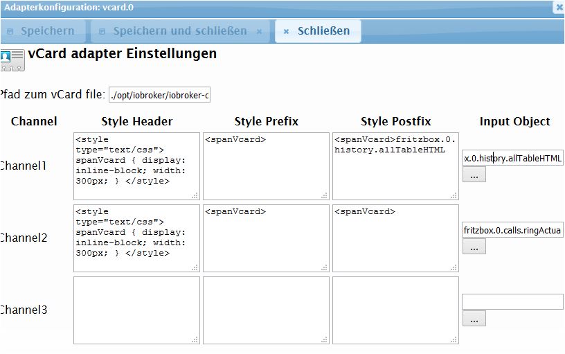

                  Bekommen nur für drei Kanäle Objekt ID´s angezeigt.
                  Habe schon die Instanz aktualisiert, neugestartet und auch den Raspi rebootet.
                  • H
                    hometm last edited by
                    @jack77:
                    filename="vcard.JPG" index="0">~~ `
                    Wenn du die vcard-Instanz löschst, und dann wieder anlegst, sollten die Kanäle 1-5 sichtbar sein.
                    Tobias
                    • J
                      Ok, die Kanäle sind nun sichtbar.
                      Kanäle 4 und 5 funktionieren aber trotzdem nicht.
                      Habe sogar vcard komplett neu installiert.
                      Wenn ich in den Einstellungen auf … des Kanals drücke passiert nix für 4 und 5.
                      Bei 1-3 geht ein Fenster auf wo ich das Objekt auswählen kann.
                      Ein manuelles reinschreiben des Objektnamen z.B. fritzbox.0.calls.ringActualNumber bringt auch nix.
                      • H
                        sollte mit V0.0.8 funktionieren.
                        sorry, war noch ein copy&paste Fehler drinnen

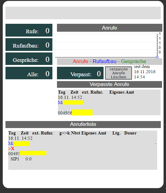

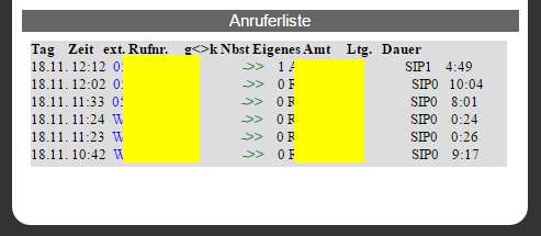

                                    habe mir das große Widget eingebaut und die Übersetzung der Namen passt auch.
                                    Leider schaffe ich es nicht das Format an das Widget anzupassen.
                                    Wie kann ich das Format von vCard auf das ursprüngliche Format vom Fritzadapter anpassen?
                                    Mfg
                                    • B
                                      Brati last edited by
                                      wenn du z,B, den Channel "vcard.0.Outputs.ReplacedPhoneNumbersCh2" anzeigen lässt, musst du mit den Werten im Adapter probieren, insbesondere die px Anzahl bei width.
                                      Das wäre das passende Widget zu meinen Einstellungen im Channel 2 (verpasste Anrufe, Achtung nur sichtbar wenn neue Anrufe vorliegen)
                                      [{"tpl":"tplValueStringRaw","data":{"oid":"vcard.0.Outputs.ReplacedPhoneNumbersCh2","visibility-cond":">","visibility-val":"0","comment":"","visibility-oid":"fritzbox.0.calls.missedCount","name":"List Anrufer","visibility-groups-action":"hide","signals-cond-0":"==","signals-val-0":true,"signals-icon-0":"/vis/signals/lowbattery.png","signals-icon-size-0":0,"signals-blink-0":false,"signals-horz-0":0,"signals-vert-0":0,"signals-hide-edit-0":false,"signals-cond-1":"==","signals-val-1":true,"signals-icon-1":"/vis/signals/lowbattery.png","signals-icon-size-1":0,"signals-blink-1":false,"signals-horz-1":0,"signals-vert-1":0,"signals-hide-edit-1":false,"signals-cond-2":"==","signals-val-2":true,"signals-icon-2":"/vis/signals/lowbattery.png","signals-icon-size-2":0,"signals-blink-2":false,"signals-horz-2":0,"signals-vert-2":0,"signals-hide-edit-2":false},"style":{"left":603,"top":352,"background":"rgb(107, 71, 75) none repeat scroll 0% 0% / auto padding-box border-box","width":"391px","height":"100px","padding":"","padding-left":"8px","padding-top":"8px","font-family":"\"Courier New\",Courier,monospace","color":"rgb(255, 255, 255)","text-align":"start","text-shadow":"none","font-style":"normal","font-variant":"normal","font-weight":"400","font-size":"13px","z-index":"1"},"widgetSet":"basic"}]
                                      Grüße
                                      Brati
                                      • 0
                                        0018 last edited by
                                        Danke, hab mich nach deinen Werten gerichtet und das Format scheint jetzt zu passen.
                                        Allerdings passt das Format der Spaltenüberschrift nicht zu dem Rest.
                                        Kann ich das auch irgendwie anpassen?
                                        Kann ich auch den Inhalt anpassen? Würde gerne das Amt rausnehmen.
