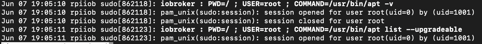

    • Absturz ioBroker und RPI OS
      ich hatte in letzter Zeit mehrere Abstürze von ioBroker, welche das komplette RPI OS (inkl. ssh) crashen ließen. Lediglich auf ping antwortet der RPI noch.
      bei allen Abstürzen waren dies die letzten Meldungen (ournalctl -b -1 -e)

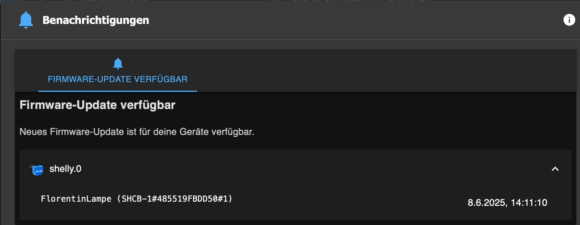

      Nach einem Neustart steht bei Shelly folgende Meldung an 3040a7ac-2d39-4fca-897e-39dac6042fb6-image.png
      Alle der Abstürze hatten die gleichen Meldungen im Journal, und jedes mal stand nach dem Reboot des RPI ein Update für ein Shelly-Gerät an
      Liegt der Crash am shelly adapter?
      Vielen Dank
      Tobias
