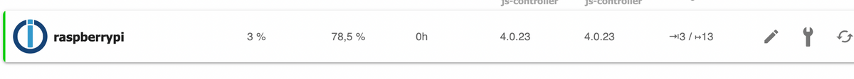

                                  #36
                                  @thomas-braun
                                  Bildschirmfoto 2022-10-10 um 21.55.10.png Bildschirmfoto 2022-10-10 um 21.55.19.png
                                  BG
                                  • HumidorH Humidor
                                    @thomas-braun
                                    #37
                                    @humidor
                                    1GB RAM könnte allerdings zuwenig sein.
                                    HumidorH 1 Antwort Letzte Antwort

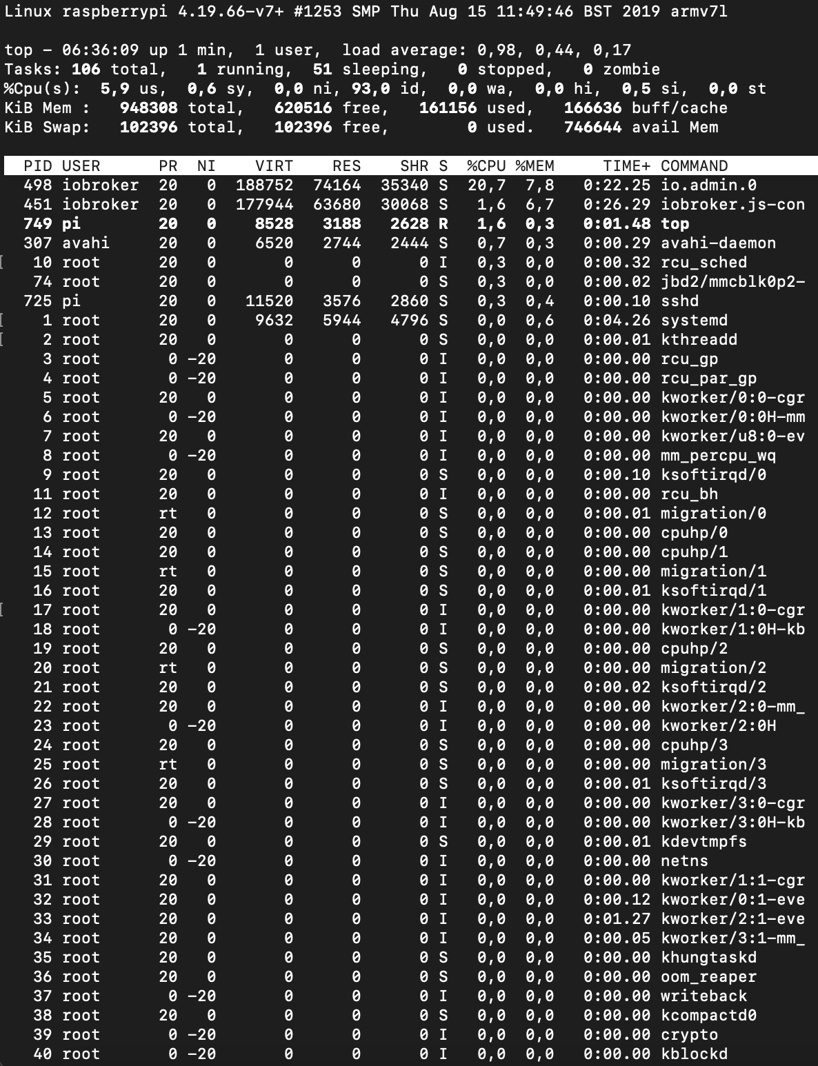

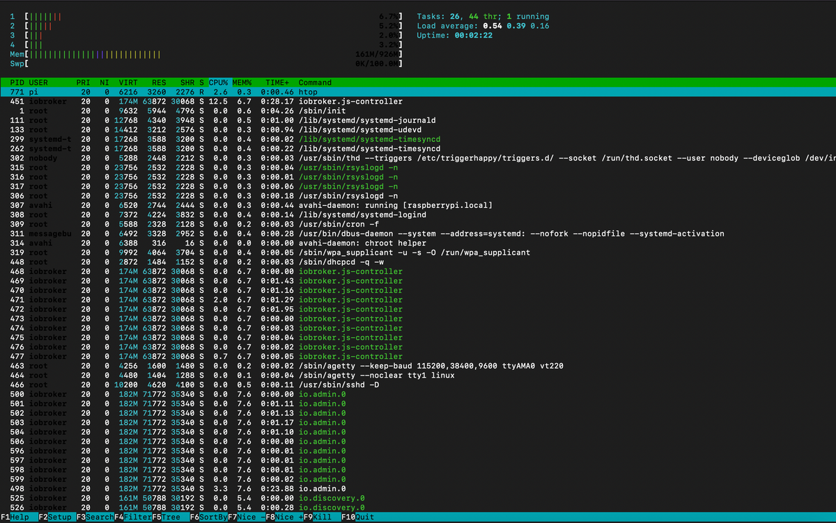

                                        #39
                                        @humidor
                                        top
                                        bzw
                                        htop
                                        schaut wie aus?
                                          @humidor
                                          top
                                          bzw
                                          htop
                                          schaut wie aus?
                                          HumidorH Offline
                                          HumidorH Offline
                                          Humidor
                                          #40
                                          @thomas-braun
                                          top
                                          htop
                                          BG
